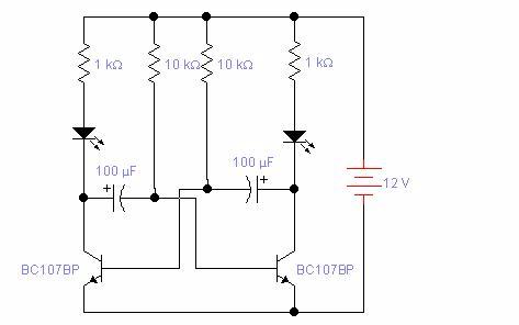

    Możesz też zrobić multiwibrator astabilny. Będą Ci potrzebne 2 kondensatory 100uF, 2 rezystory 10K, 2 rezystory 1K, 2 tranzystory np. BC107 oraz 2 LEDy. Częstotliwość migania diód będziesz mógł regulować dobierając odpowiednią pojemność kondensatorów; im większa pojemność tym wolniej LEDy będą migały. Poniżej masz schemat.
    A jak przerobić ten uklad na 4 diody?
  • #14 1370858
    Piotrek15
    Posty: 249
    Pomógł: 14
    Ocena: 32
    Na 4 ledy ale jak, żeby pokolei się zaświecały czy po 2 na przemian migały ?
  • #15 1371835
    radekw1988
    Posty: 7
    Ocena: 3
    Żeby migały wszystkie w tym samym czasie
  • #16 1372201
    Piotrek15
    Posty: 249
    Pomógł: 14
    Ocena: 32
    No to trzeba zamiast pierwszej diody wstawić rezystor a tam gdzie druga dioda podpiąć 4 LEDy bez rezystora 1K
    Piotrek15

  • #21 2319323
    X-Tronix
    Posty: 5
    Piotrek15
    złożyłeś ten multiwibrator z Twojego schematu? ja prubowałem uruchomić go w Electronics Workbench i Crocclips i układ działał nie całą sekunde i następowało uszkodzenie jednego z tranzystorów.
  • #22 2319369
    christo
    Posty: 661
    Pomógł: 103
    Ocena: 11
    X-Tronix Złożyłem taki tylko że rezystory zamiast 10k dalem 33k i spokojnie chodzi pare godzin, wiecej nie probowalem.
    Te rezystory slużą do polaryzacji bazy tranzystorów wiec mozesz dac wieksze jak 33k np. 100k
