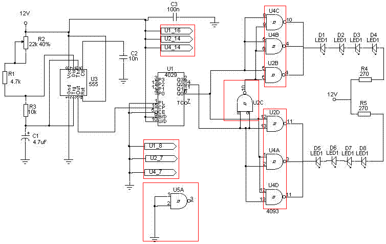

    szukałem ale nic nie znalazłem odpowiedniego... chodzi mi o to żeby układ zawierał 8 diód led które były by podzielone na 2 cześci po 4 i żeby modulowały błyski .. dwa razy szybkie błyśnięcie na 4 potem to samo na drugich i tak na zmiane
    mam układy scalone:
    ne555
    CD4029
    CD4093
    czy z nich mozna zrobić cos takiego a i żeby bylo zasilane z 12v.
    z góry dzieki za zainteresowanie tematem :D

    Migacz dwumigowy:
    U1 generator taktujący
    U3 - licznik
    U2,U4 - dekoder
    Bramki wyjściowe są połączone równolegle po 3 dla zwiększenia wydajności prądowej. Przez diody powinien płynąć prad ok. 15 mA
    Rezystory szeregowe diod mogą być z zakresu 220 do 330 omów zależnie od użytych diod.
    Obliczone z wzoru:
    Rdiod=(Ucc-4*Ud)/0.015
    Ucc - napięce zasilania
    Ud - spadek napięcia na jednej diodzie LED (przyjęłem 2V).

    a,Paweł Es. bardzo dobry schemat tylko te części zaznaczone na czerwono to są 4093? a te U1-4_16,8 itd. to co to jest do czego to sie podłącza? a i na 4029 troche wyprowadzenia nie wyraźne ale to jakoś odszyfruje

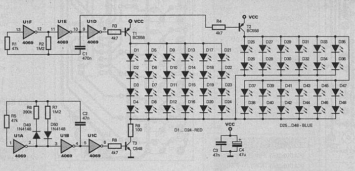

    Schemat tego BOR-u mogę zeskanować jutro i tu wrzucić.

    Jak widać ze schematu, użyto tylko jednego układu scalonego i to bardzo popularnego. Co do diod, to gdyby użyć tylko czerwonych, i jeszcze w dodatku po cztery, to należałoby zmienić co nieco w tym schemacie.
    • Jak zbudować układ z NE555 i CD4029 do migających diod LED 12V? bor.jpg (68.7 KB) Musisz być zalogowany, aby pobrać ten załącznik.
    Bramki to 4093, z dwóch układów (jedna bramka nie wykorzystana)
    U1_16 - nóżka zasilania układu U1 (tu 16)
    U1_8 - nóżka GND układu U1
    reszta podobnie
    Jak zrobisz przełacznik wybierający sygnał (obecnie pobierający z nózki 14 licznika 4029) do bramek NAND to będziesz mógł zmieniać styl migania
    Z nóżki (4029)
    2 - na przemian 4 mignięcia na sekcję (LLLL,PPPP,LLLL,PPPP
    14 - na przemian po 2 mignięcia na sekcję (tak jak na schemacie) (LL,PP,LL,PP)
    11 - na przemian pojedyńcze mignięcia (L,P,L,P,)
    LP - np. Lewy Prawy
