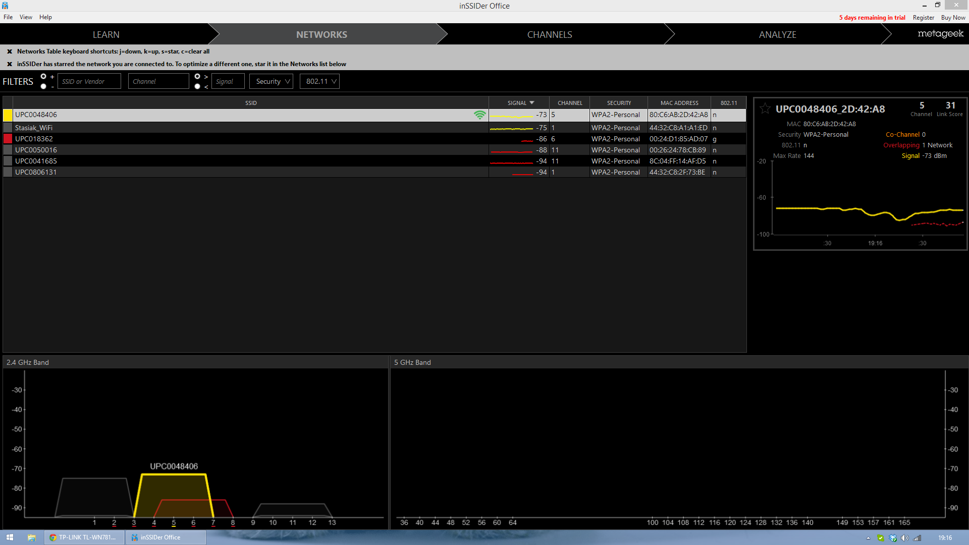

    - postaw komputer na biurko z dala od wszystkich metalowych rzeczy, bliżej routera - sprawdź czy problem będzie podobny.
    - zobacz w jakim trybie działa sieć - bg/bgn/g ?
    - sprawdź czy w okolicy nie ma innej sieci na tym samym kanale

    przeprowadź podobny test na lapku i podaj wyniki.
    według producenta czułość odbiornika w tej karcie to:
    130M: -68dBm@10% PER
    108M: -68dBm@10% PER
    54M: -68dBm@10% PER
    11M: -85dBm@8% PER
    6M: -88dBm@10% PER
    1M: -90dBm@8% PER
    więc w sumie nie ma się co dziwić, że przy sygnale na poziomie -79dBm nie osiąga pełnej prędkości, dziwne, że jedna ściana i taka mała odległość sprawia takie problemy z łącznością - pytanie kolejne to jak umiejscowiony jest router - jego otoczenie, metale itp. być może ściana jest mocno zbrojona. Podaj model routera oraz napisz czy posiadasz w domu jakieś inne urządzenia 2,4GHz - stacjonarny telefon bezprzewodowy, bezprzewodowe słuchawki, aktywne urządzenia bluetooth itp.

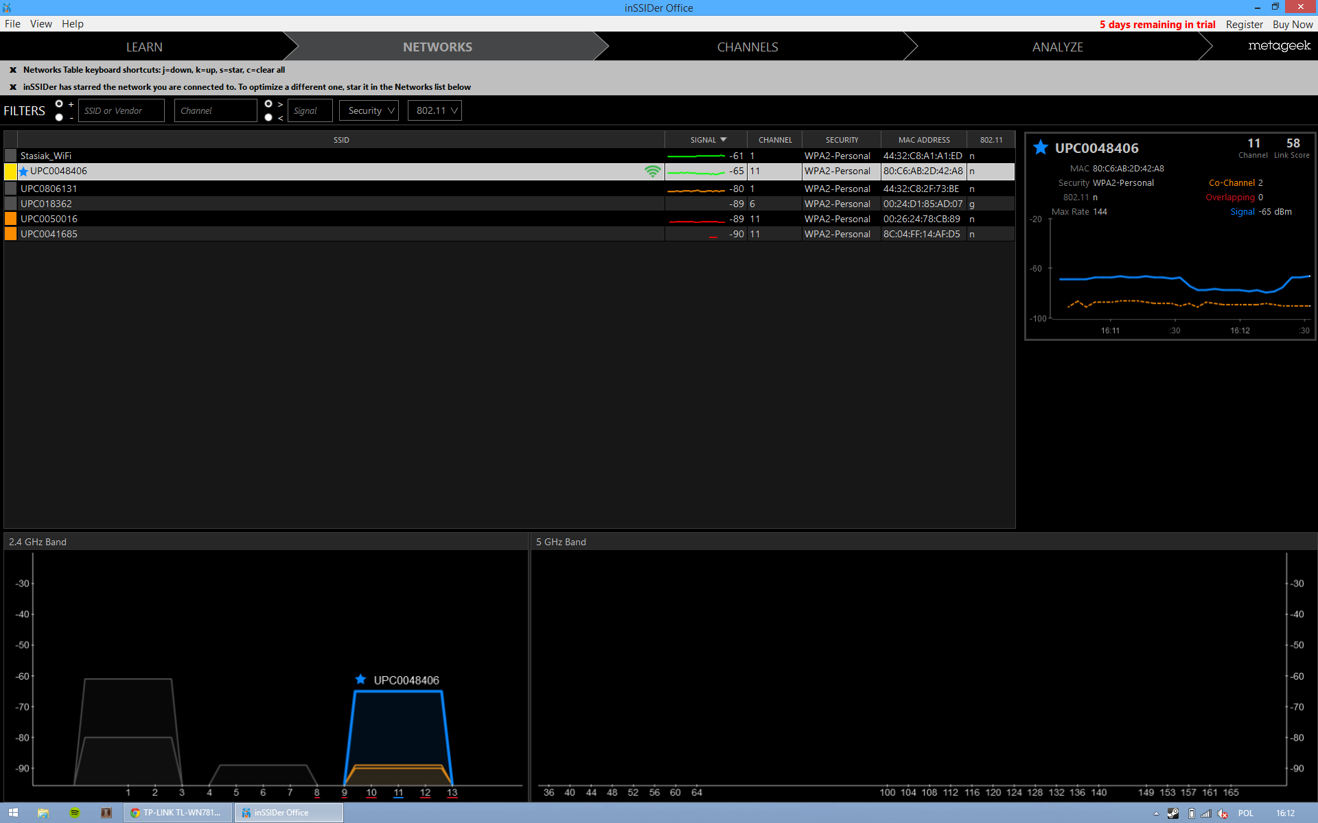

    dopiero na tym obrazku zauważyłem, że masz klika sieci na kanale 11, zmień sobie na 4 lub 5

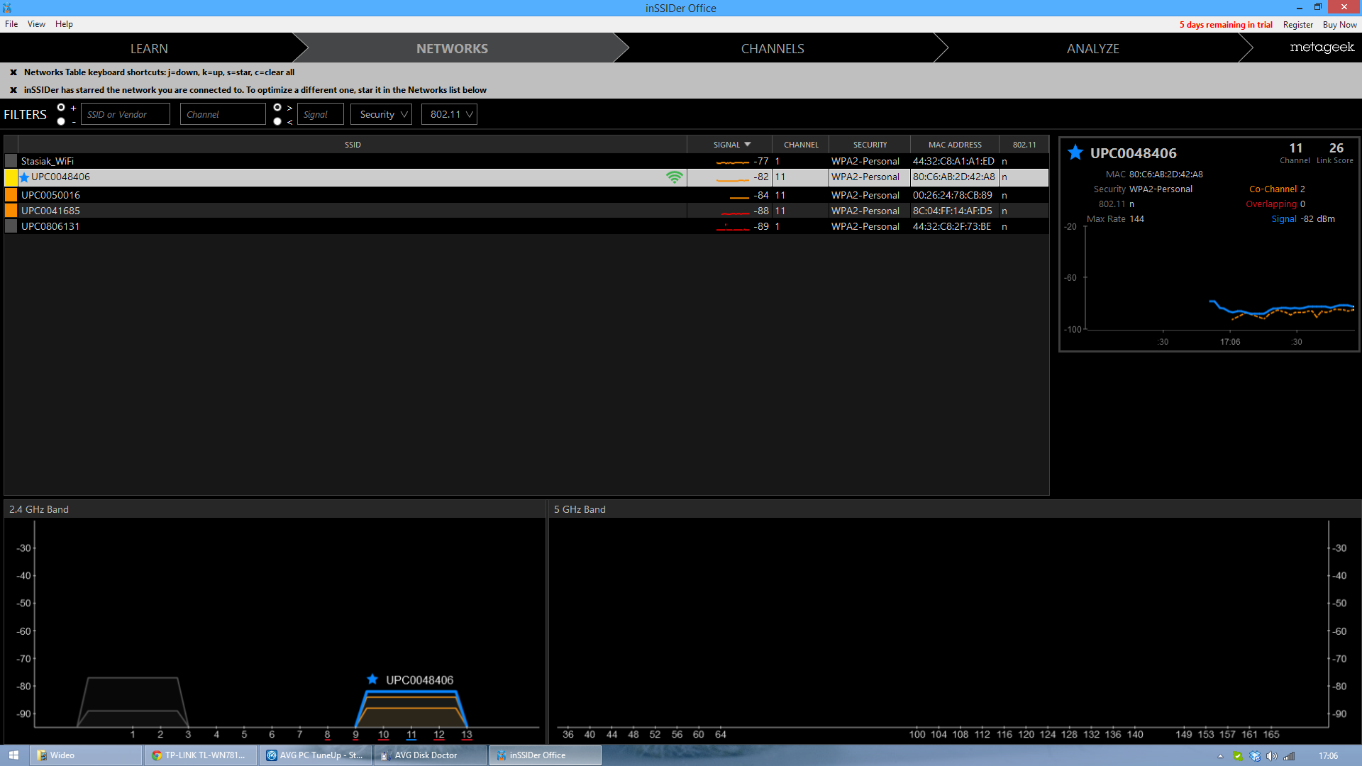

    jak teraz wygląda sieć? (zrzut z inSSIDer'a)

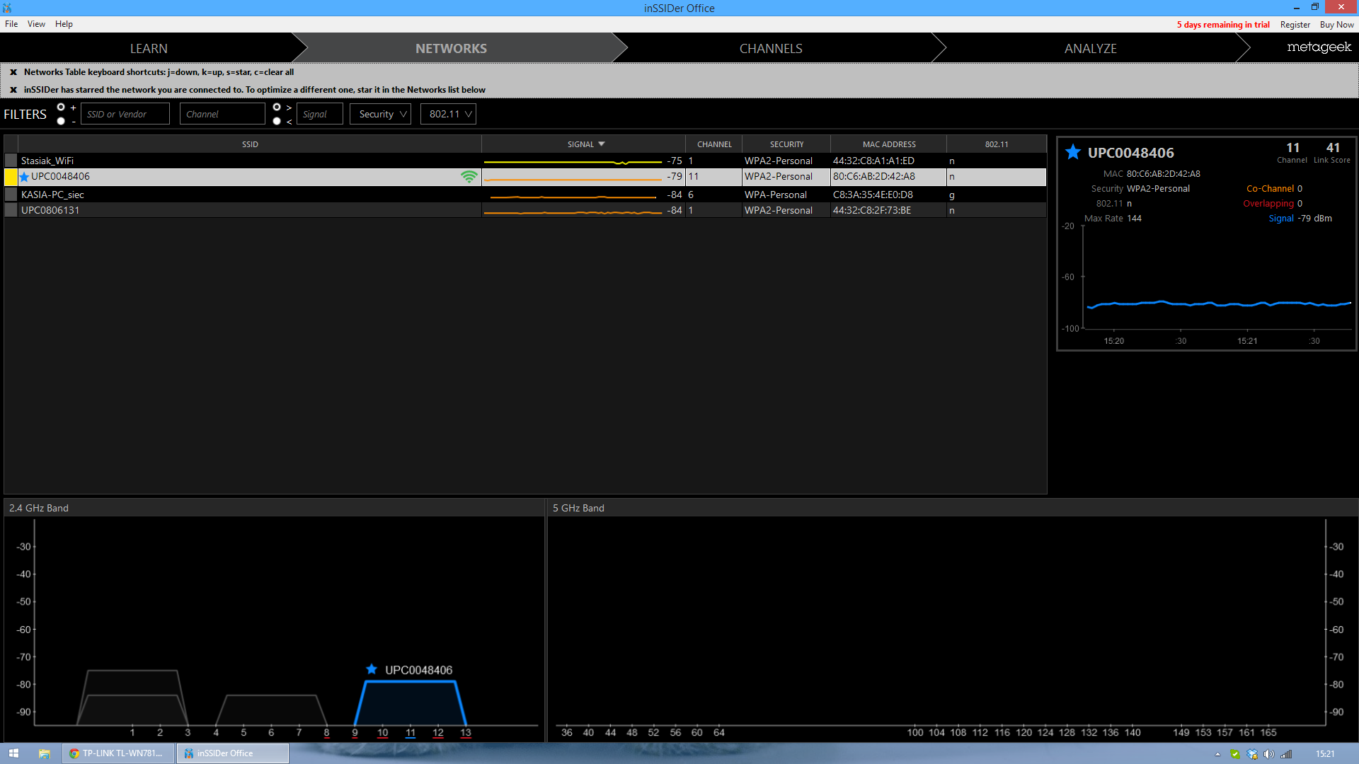

    sprawdź jeszcze jakie masz sterowniki i zaktualizuj jak są nowsze i podaj znowu wartość siły sygnału

    Poziom sygnału na załączonych zrzutach jest bardzo niski - w odległości ok 8 metrów od AP (TL WR1043) poziom mierzony na karcie Intel 2200BG jest ok -34dBm.
    obstawiam jakiś problem z karta lub połączeniem - sprawdziłbym wtyczki - w typowych warunkach domowych raczej poziom nie powinien spadać poniżej -60dBm.
    Dodam ze proponuje ustawić kanał 13 na AP.

    shilliene - możesz spróbować z jakąś małą anteną kierunkową, albo wymiana karty, bo wg mnie w niej tkwi problem.

    Kanał 5 pusty, a na 11 są dwie sieci, które we wcześniejszych screenach pokazywały się z większą siłą, kanał 6 nie wpływa na 5, chyba żeby 2 AP stały obok siebie to mogłoby powodować jakieś "drobne" interferencje.... Kanału 13 nie lubię, bo mój HTC z nim nie współpracuje ;)
