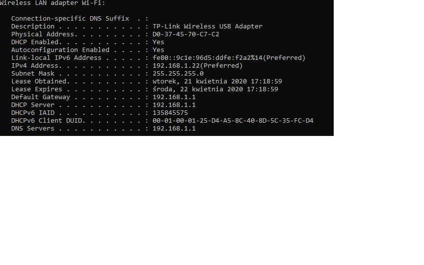

    Witam, mam problem odnośnie karty sieciowej i połączenia z internetem na komputerze. od kilku dni moja prędkość internetu spadła do 1-2 Mb/s kiedy to zawsze miałem ponad 40 Mb/s ale upload jest wysoki 7 Mb/s
    na początku podpiąłem telefon i udostępniłem sieć z telefonu oczywiście na wifi i działało więc kupiłem nowa karte sieciową tp-Link model TL-WN722N taką samą miałem wcześniej i chulało wszystko. dziś dostałem paczkę podpinam i problem taki sam jak na starej a z telefonu jak udostępnie to działa. bardzo proszę o jakieś rady jestem bardziej laikiem w tych sprawach.Dostawcą jest Orange internet do 80 Mb/s odbiera mi tak 40-45 Mb/s, router to Orange fun Box 2.0 Sagemcom

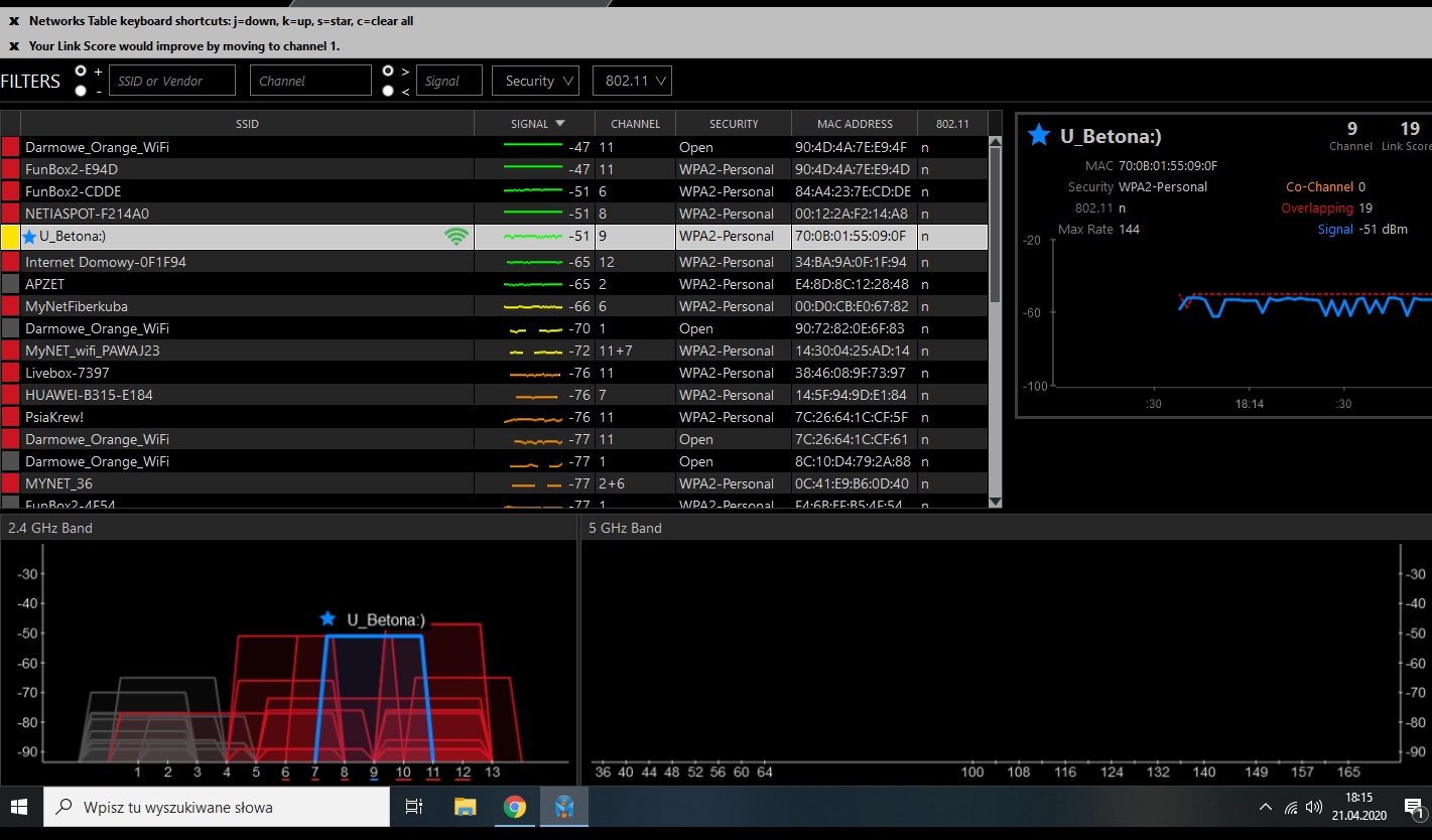

    dodaje wynik z inssider i test prędkości łącza

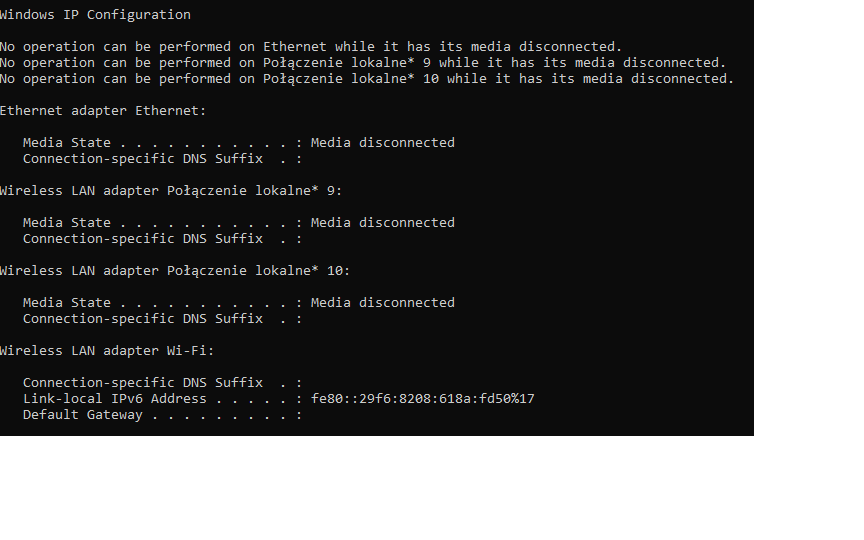

    Uruchom cmd i po kolei wykonaj
    ipconfig /relase
    ipconfig /renew
    ipconfig /flushdns
    ipconfig /registerdns

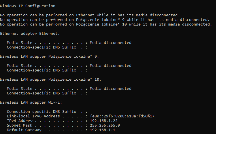

    Witam, zrobiłem wszystkie ipconfig oprócz ostatniego, gdyż pisze że muszę mieć większe uprawnienia żeby to zrobić, a nie wiem jak je podnieść.
    wrzucam to co udało mi się zrobić, przy pierwszym ipconfig /release wyłącza mi całkowicie internet, nie wiem czy tak ma być.

    Sieci wifi, w pasmie 2,4GHz masz z 20 najmniej.
    Na każdym kanale siedzi minimum 3 sieci, tam nie ma gdzie uciekać na wolny kanał.

    Jeśli pytasz o wifi - pozostaje mniej zatłoczone 5GHz, które też ma swoje problemy (dobry net praktycznie tylko w pomieszczeniu gdzie jest router/AP).
    Pozostaje przewód, lub lokalne AP podłączone przewodowo z routerem głównym, lub zestaw PLC wifi.
