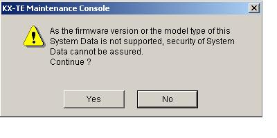

  • #9 13324461
  • #10 13327043

    Przyznam szczerze, że takiego komunikatu nie widziałem ale treść jest chyba czytelna.
    Wersja oprogramowania lub model nie jest obsługiwany.
    Co do PD i CE to niestety tylko odpowiednie oprogramowanie w kompie do odpowiedniej wersji centrali. Inaczej będą kłopoty. Najczęstszym błędem jest klikanie przy instalacji programu OK, OK, OK i t.d. Wtedy program instaluję się w wersji BX.
    W handlu na początku były PD potem CE. Teraz co dostawa to różne wersje.
    Trzeba niestety zwracać uwagę na wersję centrali.

    1. Należy zainstalować konsolę w wersji zgodnej z suffixem modelu centrali z tabliczki znamionowej oraz zadbać, by wersja konsoli nie była niższa niż wersja firmware w centrali, a komunikat nie będzie się pojawiał.
    2. Od sierpnia 2013 Panasonic dostarcza do Polski wyłącznie centrale KX-TES824 w wykonaniu CE. Tak więc, jeśli dystrybutor sprzedaje komuś jeszcze centrale w wykonaniu PD, to znaczy, że są one z produkcji sprzed około roku. Ale temat dotyczy przecież niedostępnej w ofercie od lipca 2012 centrali KX-TEA308.
