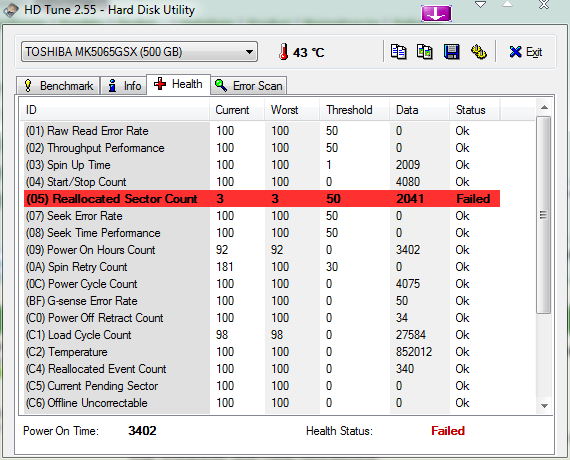

    Witam dostałem nie dawno dysk Toshiba MK5065GSX 500gb wiem że miał jakieś błędy więc wyzerowałem partycje i zrobiłem skan HDTune oto jakie dostałem wyniki Toshiba MK5065GSX 500GB - Czy warto naprawiać uszkodzone sektory?
    Naprawiać mu te sektory czy raczej mieć go na nie potrzebne rzeczy ??
    Nie wiem czy uszkodzenia są mechaniczne czy systemowe plików ??
    Jak naprawiać i czym w razie czego ??

    Realokowanych sektorów nie da się naprawić. Dysk do utylizacji. Szkoda czasu na zabawy z tym dyskiem.

    One są uszkodzone i w tej chwili nie są używane, ale ich ilość świadczy o tym, że dysk jest bardzo poważnie uszkodzony. Za chwilę zaczną się sypać kolejne, tak więc oprócz marnej wydajności dysku dochodzi bardzo duże ryzyko utraty danych.

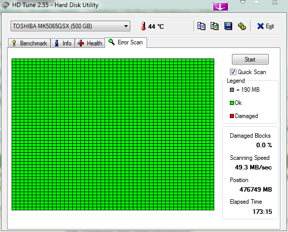

    a dlaczego error scan jest cały na zielono ??

    Bo w tej chwili nie są one używane (są używane sektory z puli "zapasowej"). Ale ich liczba się kończy, zdaje się, że w tym modelu jest 2048 sektorów zapasowych, a 2041 już jest zużytych. Generalnie dysk, który ma ten parametr większy niż zero już jest niepewny, przy jednocyfrowej liczbie reallokacji może bym jeszcze używał takiego dysku do mało krytycznych danych. Przy dwucyfrowej liczbie już zasiliłbym nim złomowiec, u Ciebie jest ponad 2000 uszkodzonych sektorów - tu nawet nie ma co się zastanawiać. Z resztą nie bez powodu SMART już wyrzuca status FAIL.

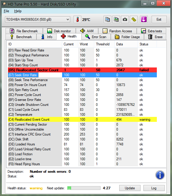

    Te dyski mają chyba tendencję do przedwczesnego kończenia żywotu. SMART z HDD znajomego:

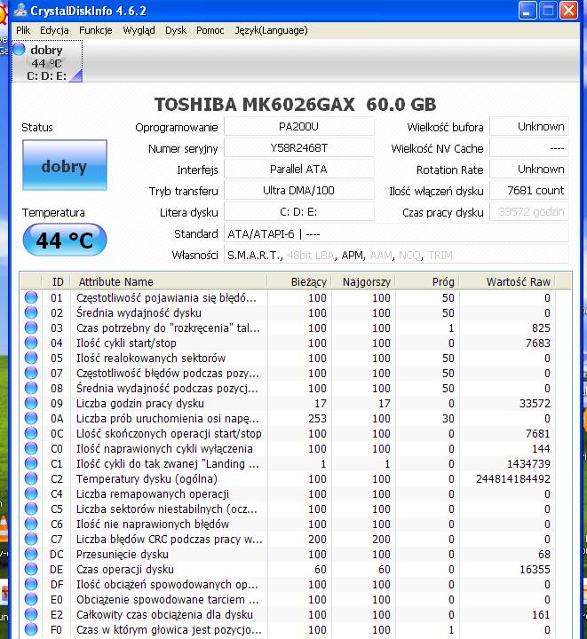

    Dyskiem znajomy chyba rzucał ( BF 147 niedopuszczalnych wstrzązów ) to nic dziwnego że padł. Poniżej SMART dysku toshiba z laptopa żony. Ponad 33 tys godz pracy a SMART tak mówka.
