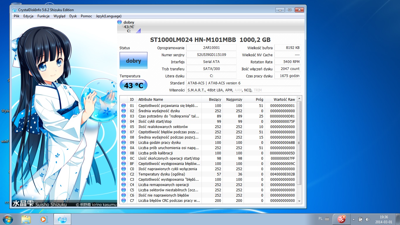

    Tak jak w temacie przy starcie pokazuje się biały napis lenovo na czarnym tle i dalej laptop nie chce się uruchomić. Dopiero przy kilkukrotnym wyłączaniu i włączaniu komputer się odpali.
    Proszę o pomoc

    oto smart jeśli dobrze podaje :
    S.M.A.R.T., 48BIT LBA, APM, AAM, NCQ, TRIM
    Nie wiem czy dobrze :(
  • #6 13359492
    kokapetyl
    Posty: 13445
    Pomógł: 1787
    Ocena: 2099
    Poza parametrem BF, dysk wygląda ok.
    BF informuje o nie dopuszczalnych wstrząsach jakie doznał dysk podczas pracy, obchodź się delikatniej ze sprzętem.
    W kolejnym kroku trzeba sprawdzić pamięci RAM, program Memtest 86
    I jeszcze jedno pytanie, tak się dzieje na zasilaczu , a jak to wygląda na samej baterii
