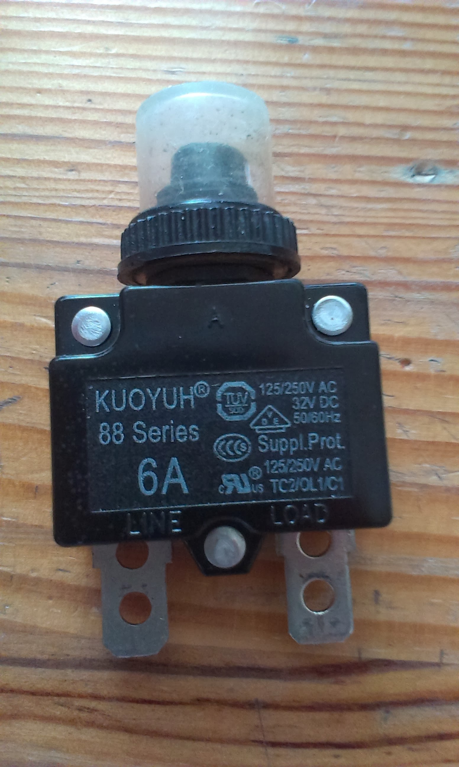

    Witam, Poszukuję wyłącznika nadprądowego do pompy głębinowej. W sieci nie znalazłem nic podobnego. Jaki zamienik powiniem kupić ? Jaki wyłącznik nadprądowy do pompy głębinowej wybrać? Zamienniki i specyfikacje

    Witam Z oryginalnym wyłącznikiem możesz mieć trudności-jeżeli nie jest to podyktowane trudnością zamontowania, można zamontować każdy inny który ma zakres 6A(amper) w innym miejscu. Zabezpieczenie silnika będzie takie samo. Poproś elektryka-będzie wiedział gdzie i jak zamontować najlepiej Pozdrawiam
    No jak nie ma jak jest:
    http://www.sklepy24.pl/sklep/pompysanok_pl/pr...series-4a-6a-5a-7a-8a-10a-13a-16a-18a/4100216
    42 PLN kosztuje + 10 PLN koszty wysyłki. Nawet z chałupy nie trzeba wychodzić.
    A z zamiennikami to różnie bywa, zawsze jeżeli jest możliwość to stosować oryginalne zabezpieczenia w maszynach i pompach, takie jakie przewiduje producent bez uszczerbku dla jego wyrobu. A zwłaszcza te, zabezpieczające przed przeciążeniem.
    Następnym razem radziłbym zastanowić się przed podobnymi, kategorycznymi zapewnieniami, bo to jest zwyczajne łgarstwo. Znasz ich charakterystyki?
