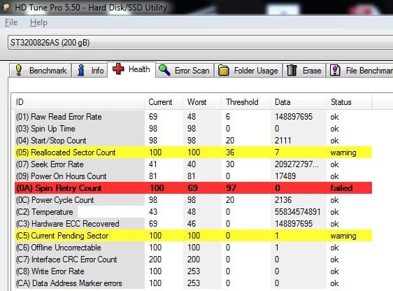

    Witam, posiadam dysk HDD Seagate 80 gb. Kupiłem go 1,5 roku temu od znajomego i podejrzewam, że już wtedy nie był w 100 % sprawny. Od jakiegoś czasu mam bardzo duże problemy z szybkim włączaniem PC. Po każdym uruchomieniu, po 5 min pracy dysk staje na kolejne 5 min i pracuje jak stary skaner, który próbuje coś odczytać a nie może (czyt. słychać go w drugim pokoju). Zrobiłem skan HD TUNE i znalazło jeden bad sector na czerwono, ale nie wiem czy to fizyczny czy logiczny. Wstawiam screen do interpretacji. Liczę, że ktoś podpowie czy mogę mu jeszcze jakoś pomóc czy wyrzucić i myśleć nad nowym. Pozdrawiam
    Seagate 80GB HDD - Interpretacja wyników HD TUNE, bad sector, wolne działanie [/img]

    Dysk do utylizacji, nic mu nie pomoże.

    Dysk ma uszkodzone sektory i miał problemy ze startem (być może kiepski zasilacz?). Aktualnie co najmniej jeden sektor nie daje się przeczytać i można zrobić mu REMAP lub przepisać go, co nie zmieni faktu że dysk nie jest już bezpieczny - w najlepszym wypadku można po wyzerowaniu/remapowaniu pozostawić go na mało krytyczne dane (licząc się z ich możliwą utratą).

    A co powiedz na parametr 05, posiada 7 bad sektorów.

    Dzięki za szybką odpowiedź, czas chyba pomyśleć nad nowym. Pozdro
