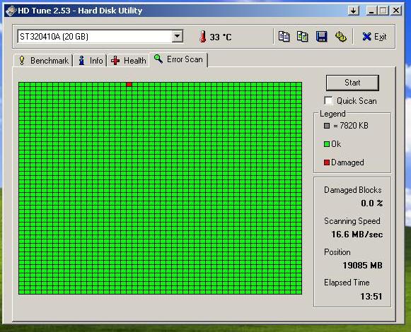

  • #1 3873482
    tereferator
    Posty: 243
    Ocena: 22
    Witam, zakupilem dysk na aukcjach 20 GB Seagate jako sprawny - po dsprawdzeniu HD TUNE pokazal sie bad sector ...sprzedajacy mowi ze to nie przeszkadza, a dysk jest sprawny.
    Wiec jak to jest ? Sprawny ten dysk czy nie?
    Czy dysk 20 GB Seagate z bad sectorem jest sprawny?

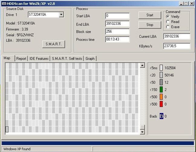

  • #3 3874097
    tereferator
    Posty: 243
    Ocena: 22
    Przeskanowalem i wyszło mi cos takiego :

  • #4 3874134
    Peposh
    Posty: 91
    Pomógł: 3
    Bads: 0
    czyli wszystko z nim ok:)

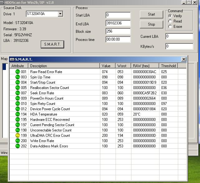

  • #5 3874189
  • #6 3875000
    tereferator
    Posty: 243
    Ocena: 22
    Jednak jakis error !

    Witam.Uzywałem obydwu programów.HDD Tune wykazywał 1 bada a ten drugi już nie.Najlepszym ze znanych mi program ow okazał się HDD regenerator.Znalazł wiecej badów i usunął je.
