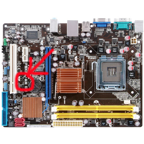

  • #11 13370033
    swiercm
    Moderator na urlopie...
    Posty: 18308
    Pomógł: 1216
    Ocena: 552
    StachuŁeb napisał:
    Nie wiem, jak sprawdzić PCB? To zaraz zerknę
    Pod oznaczeniem płyty głównej:

    PCB chyba to jest to: REV. 2.00G
    Narazie nie mam kasy na dodatkowe części do kompa. Można kupić HD7770 i zasilacz tylko? Później najwyżej coś dokupić czy prędzej może się coś.. spalić?
  • #15 13370108

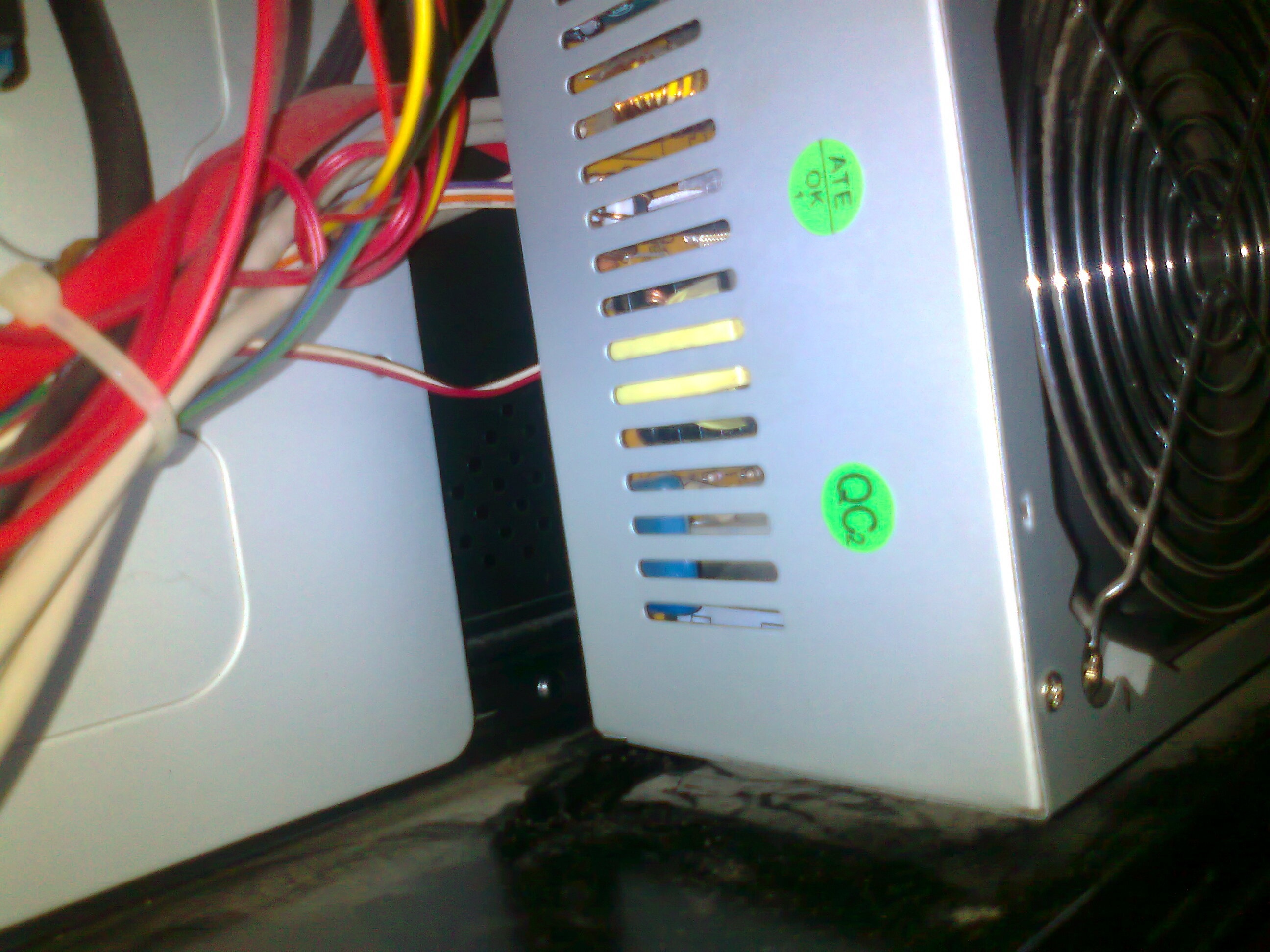

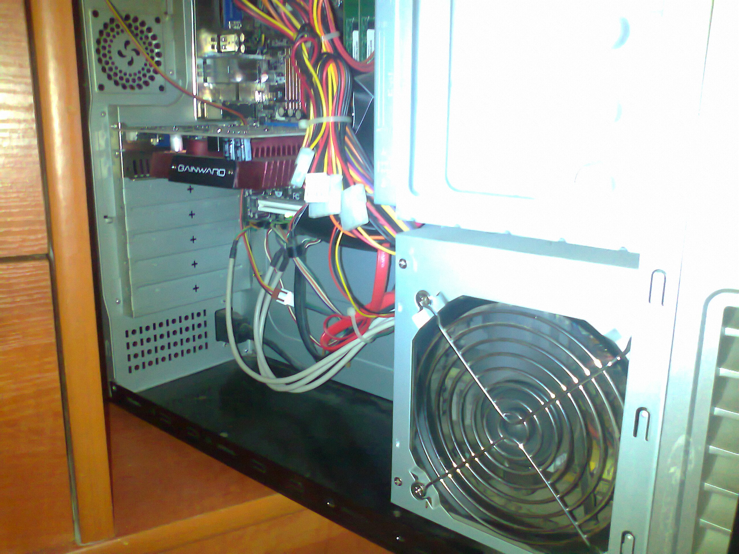

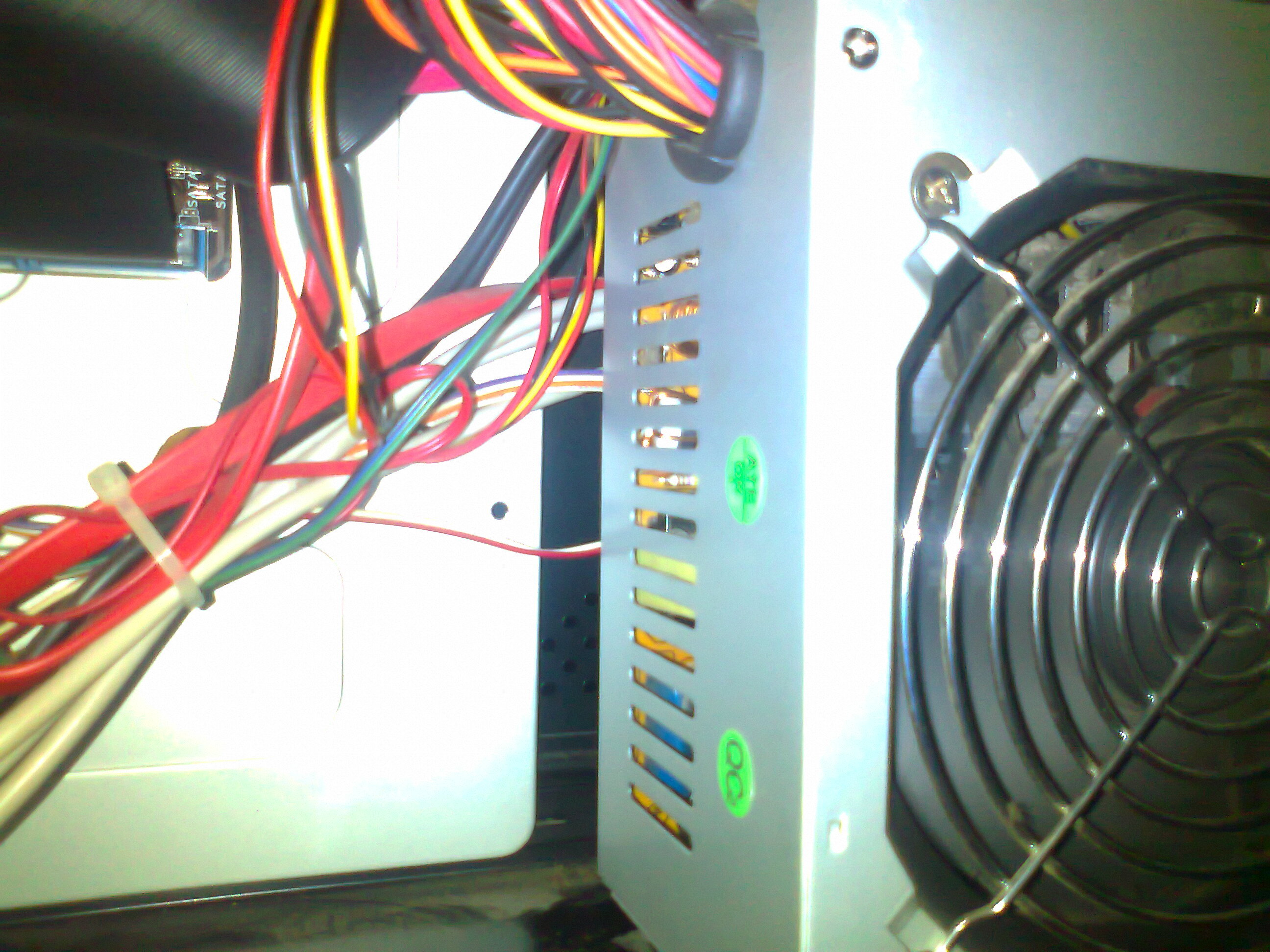

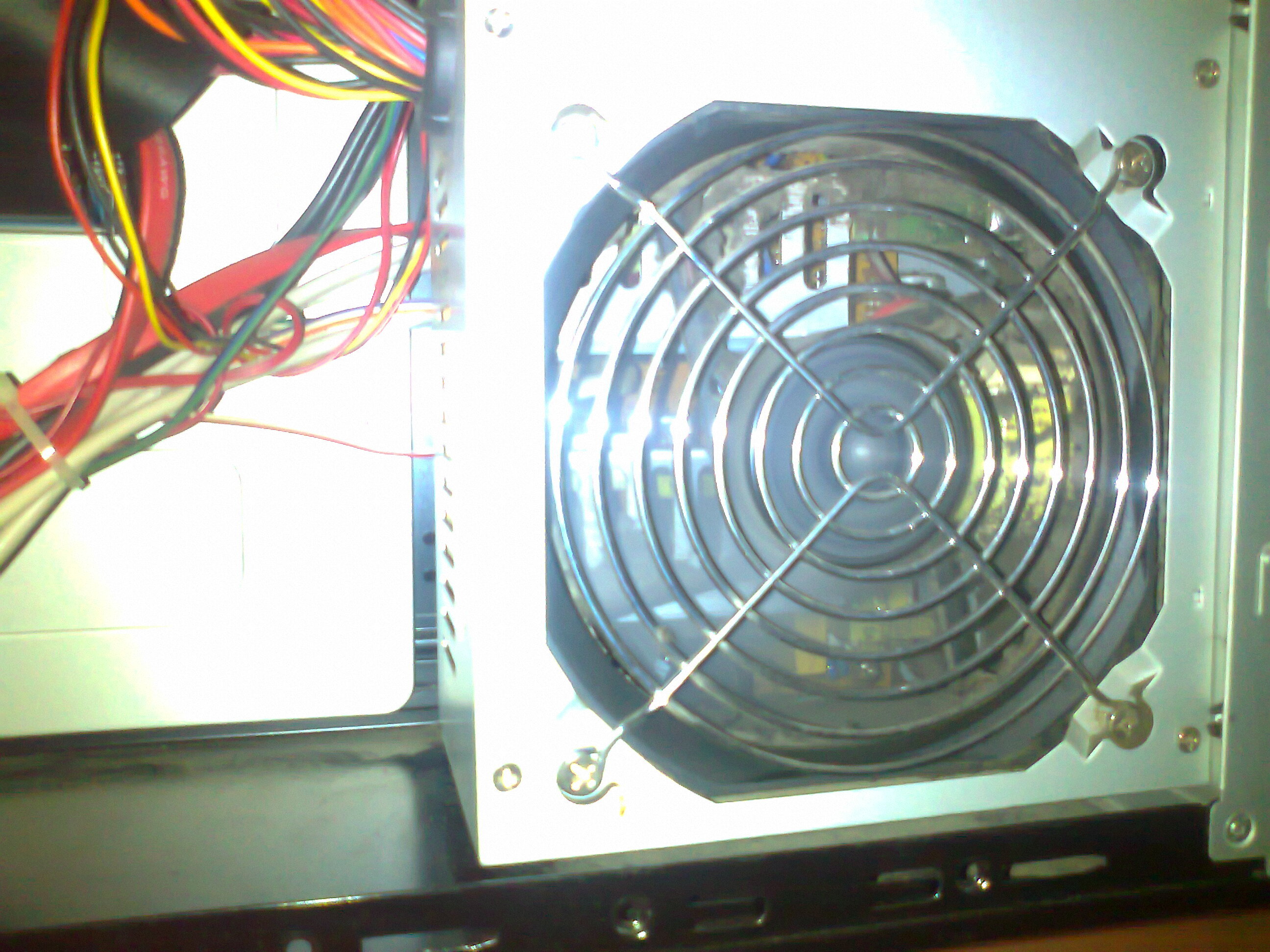

  • #24 13370289
    StachuŁeb
    Posty: 14
    wariato napisał:
    W takiej cenie to nieporozumienie, GTS450 to się kupuje do 160zł. Bierz HD7770 nawet używaną.
    No tak, postanowiłem, że kupię HD7770 zasilacz, później platformę.
    swiercm napisał:
    Daj zdjęcie.
    Zobaczę co da się zrobić. :)
    Nie wiem czy coś tam zobaczysz, ale proszę oto zdjęcia :) :
    Czy HD7770 i zasilacz Corsair VS450 będą kompatybilne z moim sprzętem? Czy HD7770 i zasilacz Corsair VS450 będą kompatybilne z moim sprzętem? Czy HD7770 i zasilacz Corsair VS450 będą kompatybilne z moim sprzętem? Czy HD7770 i zasilacz Corsair VS450 będą kompatybilne z moim sprzętem?
    Kable, z ok. 6 kabli idzie z drugiej strony, na końcu zawija się i do zasilacza chyba. Na moje to chyba lekko odkręcić zasilacz, później odłączyć kable, co?
    Dziwnie zainstalowany zasilacz szczerze mówiąc. Wentylator powinien być na dole, ale widocznie w tej obudowie nie ma innej możliwości montażu?
    Poza tym, powinien mieć wylot powietrza na zewnątrz, a nie do wewnątrz. Bardzo złe ułożenie zasilacza.
    Daj zdjęcie tej obudowy w całości wewnątrz.
  • #26 13370745
    StachuŁeb
    Posty: 14
    No dziwna obudowa, ona jest bardzo wąska. Zasilacz wentylatorem na dół chyba by się nie zmieścił, ale nie wiem, a dysk jest pionowo, zamiast poziomo.
    Zdjęcia mogę podesłać jutro.
