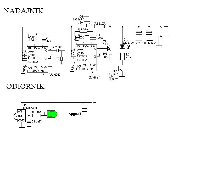

  • #4 1378712
    Draco21
    Posty: 5
    Może ten schemat w czymś ci pomoże:
    Jak zbudować prosty nadajnik podczerwieni? Instrukcje i komponenty
  • #5 1378835
    kidzar89
    Posty: 289
    Pomógł: 2
    Ocena: 7
    Powiedz mi, z jaką częstotliwością ma nadawać dioda podczerwona?
  • #6 1378916
    daniel93
    Poziom 29  
    Posty: 1673
    Pomógł: 30
    Ocena: 94
    Fajny schemat tylko, co to jest to zakreślone?

  • #7 1379581
    LJ0
    Posty: 129
    Pomógł: 4
    Ocena: 11
    musisz podać o jaki nadajnik ci chodzi, bo rodzaji nadajników ir jest mnóstwo, określ: jaka moc, czy przesył danych, impulsowy, stałozasilający, co on ma wogóle robić?
    wystarczy podać odpowiednio 2V na diodę nadawczą ir i już promieniuje światłem podczerwonym - to jest prosty nadajnik ir.
    pozdro.

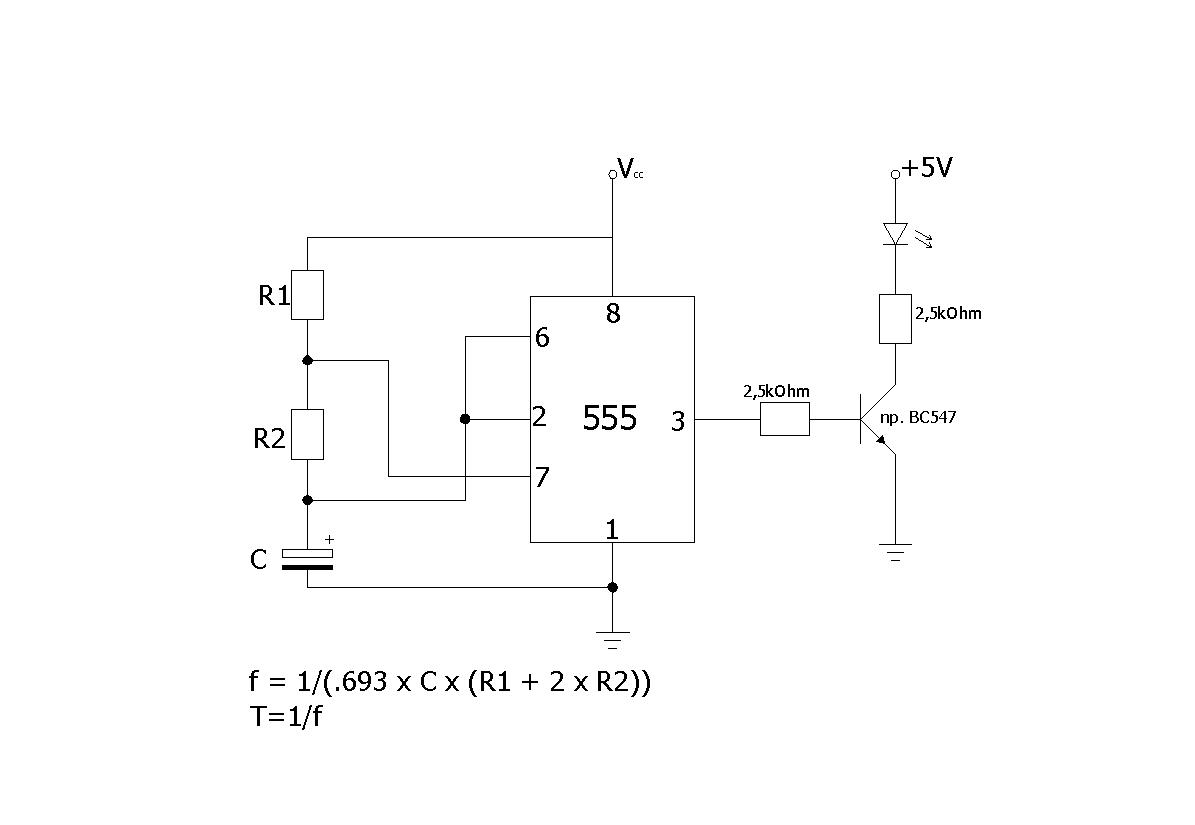

  • #10 1381452
    pubus
    Poziom 30  
    Posty: 1289
    Pomógł: 139
    Ocena: 32
    No więc chyba to powinno wyglądać mniej więcej jak w załączniku...
    Ale nie dam sobie głowy uciąć... :wink:
    Oczywiście musisz sobie dobrać częstotliwość tak żeby ci było potem w miare łatwo to sprawdzić w uC...
    Co do odbiornika to hmm...
    Chyba dwie, trzy diody na komparator w uC i może jedna równolegle do innego pinu żeby sprawdzać częstotliwość...
    Nie jestem jeszcze pewien...
    Jak coś wymyśle to napisze...
    Aha tak pozatym to polecał bym C do programowania bo ma mniejszy kod wynikowy i wcale nie jest takie trudne...
    Tyle, że podobno Bascom jest łatwiejszy... podobno...
    • Jak zbudować prosty nadajnik podczerwieni? Instrukcje i komponenty ne555.JPG (38.81 KB) Musisz być zalogowany, aby pobrać ten załącznik.

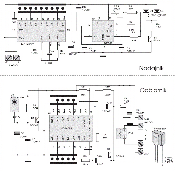

  • #20 1394624
    !SEKTOR!
    Posty: 13
    Witam, mam pytanko odnośnie schematu kilka linii wyżej, mianowicie tego, w którym jest podpięty przerzutnik schmitta, rezystor 1Mohm, oraz kondensator 1uF do scalonego odbiornika podczerwieni. Ja steruję nadajnikiem IR z mikrokontrolera zamiast z dwóch generatorów. Generuję częstotliwość nośną 360000 Hz, okres wynosi ~0,0000280 sekundy. Czas trwania jednej paczki impulsów 36000 Hz wynosi u mnie 23 cykle, co trwa 0.0000644 sekundy, natomiast czas przerwy wynosi u mnie 18 cykli, co daje czas 0,0000504 sekundy.
    Odbiornik nieoświetlony : na wyjściu panuje stan wysoki, zaczyna się ładować kondensator, przerzutnik schmitta po przekroczeniu progu, przejdzie w stan niski (bramka NAND).
    Odbiornik oświetlony : na wyjściu otrzymujemy krótkie impulsy logicznego "0" na tle logicznej "1", które zwierają kondensator, do masy, wymuszając logiczną "1" na wyjściu bramki. A więc nadajemy - logiczna "1", nie nadajemy - logiczne "0". Teraz moje pytanie :
    Jak obliczyć wartości rezystora i kondensatora, w zależności od przerwy między impulsami ?
    Drugie pytanie : Jak długo będą trwały impulsy logicznego "0" ? Czy będzie to czas trwania nadawanej paczki ?
