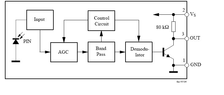

    i jeszcze jedno pytanko... jesli kupie sobie tsop....36 i poszlacze na VIN napiecie 5v na gnd mase oczywiscie to czy jesli potraktuje go sygnalem 36kHz to na VO pojawi sie sygnal ?? a jesli tak to czy jesli potraktuje go inna czestotliwoscia to czy tez to tak zadziala? czy zwykla wiązka swiatla bedzie miala podobne dzialanie? prosze oswieccie mnie

    jeszcze jedno pytanko... jesli kupie sobie tsop...36 i poszlacze na VIN napiecie 5v na gnd mase oczywiscie to czy jesli potraktuje go sygnalem 36kHz to na VO pojawi sie sygnal ?? a jesli tak to czy jesli potraktuje go inna czestotliwoscia to czy tez to tak zadziala? czy zwykla wiązka swiatla bedzie miala podobne dzialanie? prosze oswieccie mnie
    tu masz wew. strukture TSOP17XX , ostatnie dwie cyfry określają wartość filtru pasmowego na jaki reaguje układ , w przypadku odbioru wiązki o fali nośnej np 36kHz tranzystor zaczyna przewodzić , co daje logiczne zero , w przypadku modulowanej wiązki na wyjściu masz ciąg impulsów 0/1 odpowiadajacy rozkazowi wysłanemu prze pilota
