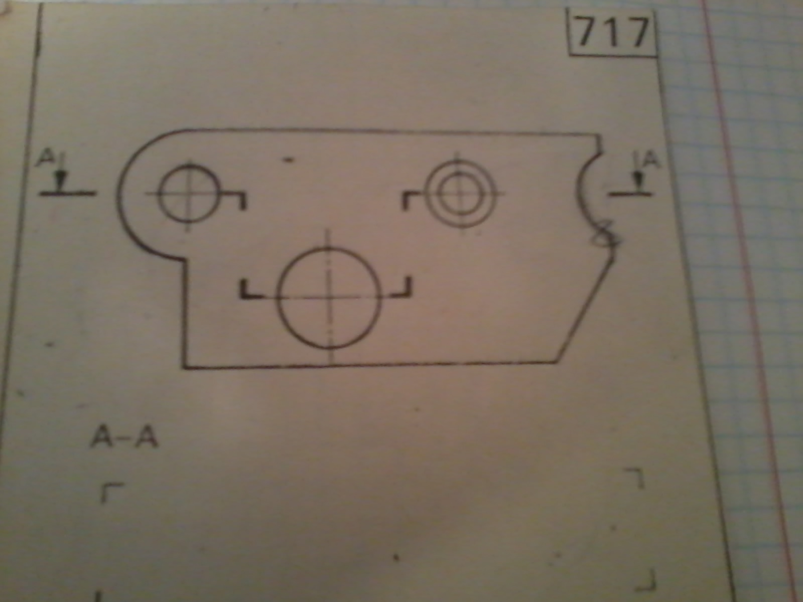

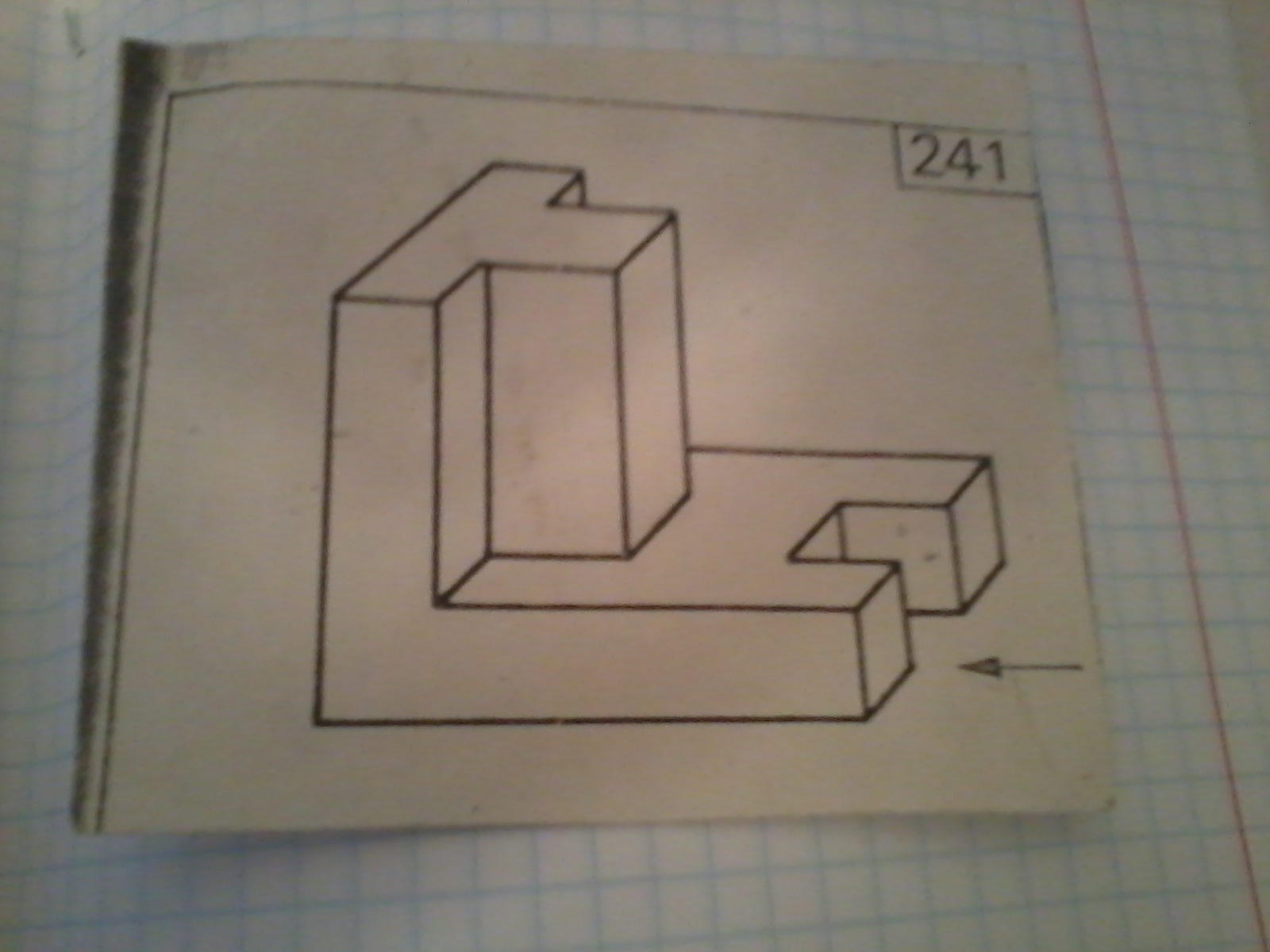

    Witam, nie jestem zbytnio doświadczony w tym temacie, dlatego proszę o pomoc.
    Jeśli ktoś może sprawdzić czy rysunki tych figur są dobrze wykonane. Wiem że są niestaranne, ale to tylko na brudno. Chodzi tylko o to, czy poprawnie wykonane.

    Drugi rysunek:
    - widok z boku - źle masz poprowadzone linie "pomocnicze",
    - widok z boku i przodu - wysokość elementów jest różna
    - widok z góry - nadmiarowa linie zamykająca element
    Po co jest 1 i 4 rys nie mam pojęcia.
