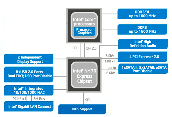

    To była taka dziwna platforma Intela opisywana jako Intel Chief River (2012)
    Zrobiono na HM70 Experss, i miał obsługiwac procesory Celeron (np. B820/847) od TDP= 17-35W seria ULV oraz inne z serii Sandy Bridge / Ivy Bridge 22-nmm procków z TDP nie większym 35W.
    Miała to być alternatywa dla Atom"a
    Dla serii Core i5 /Core i7 potrzebny jest HM75
