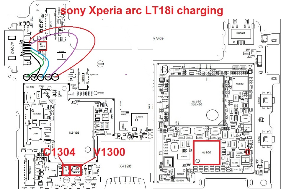

    Witam posiadam xperie Arc brak ładowania wyrwany pad pod nóżką ktora daje napięcie na płyte prosze o jakieś namiary na cros albo tourial jak zrobić obejście
    XPERIA ARC S doklładnie

    Wszystkie ścieżki rozrysowane na obrazku Xperia ARC S - jak naprawić wyrwany pad pod gniazdem USB?
