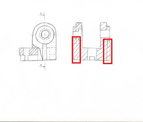

Jak uwidocznić linie kreskowane i część zaznaczoną na czerwono na rysunku technicznym?

    W pierwszym rysunku masz zbędne linie w przekroju.

    Drugi rysunek jest źle narysowany [ linie przerywane ] ale jak był by dobry to ja bym zastosował przekrój łamany i to powinno wystarczyć. Może masz zdjęcie realnego elementu który narysowałaś?
