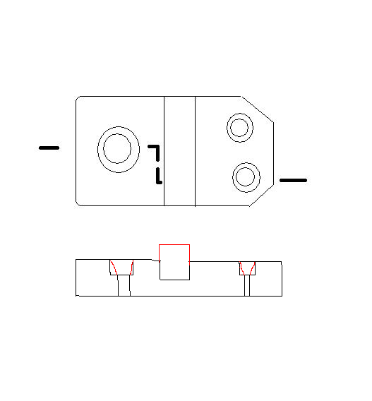

    Witam mam wykonań przekrój tego rysunku w miejscach oczywiście gdzie są pogrubione linie, mógłby mi ktoś naszkicować ten przekrój bo mam kilka wątpliwości ( oczywiście na tym rysunku tam gdzie jest krzywo ma być prosto :D ) z góry dziękuję

    Jest tylko widok z góry . Brak pewności co do widoku ścianki górnej i dolnej.
    Ja widzę to tak: -> załącznik.

    Jak masz wykonać rysunek tylko na podstawie tego rzutu, to jest sporo kombinacji :)
    J bym to zrobił tak jak na obrazku,
    Na czerwono zaznaczyłem druga możliwość.

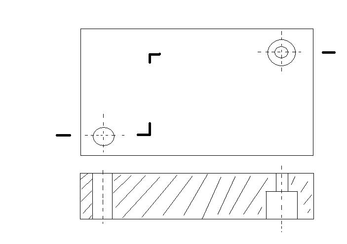

    Wzagra to jest przykład z mojego zeszytu

    a moim zdaniem to powinno wyglądać tak (oczywiście mogę się mylić, jeżeli chodzi o normy - bo się troszkę zmieniły od czasu kiedy rysowałem takie 'obrazki ;)) :
