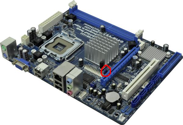

    Na stronie 10 Manuala pod numerkiem 26 znajduje się zworka FSB1 jumper, na stronie 20 masz opis jak przełożyć tą zworkę tak, aby procesor i ramy pracowały z odpowiednimi taktowaniami.(Dla procesora pracującego na szynie FSB 1333 MHz i pamięciach o taktowaniu 1333 MHz przestaw zworkę z pinów 1-2 na piny 2-3)
    Może ale nie musi być to przyczyną twoich problemów.
    Całą ta operacje wykonuj na odłączonym kablu zasilającym zasilacz, po przełożeniu zworki wykonaj CLR-CMOS (szukaj w manualu) a następnie podłącz kabel zasilający i włącz komputer.

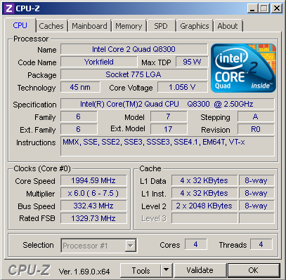

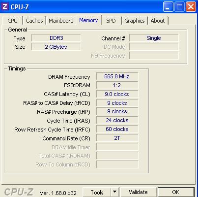

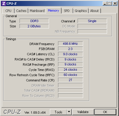

    Daj rzut ekranu z programu CPU-Z, zakładki CPU i MEMORY
    Przestawianie zworek pewnie nic nie da, pamięć powinna pracować.
  • #15 13454836
    RuskaKosiarka
    Posty: 68
    ASRock G41M-VS3 R2.0, Patriot DDR3 - RAM nie chce współpracować ASRock G41M-VS3 R2.0, Patriot DDR3 - RAM nie chce współpracować

    Zworki od FSB masz prawidłowo ustawione.
    Reklamuj zakupioną pamięć.

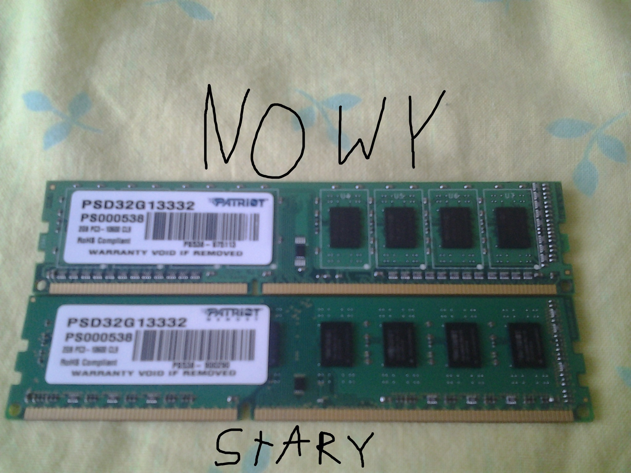

    PS. Weź aparat foto, ustaw na nim robienie zdjęć w trybie makro (najczęściej oznaczone kwiatkiem) i zrób wyraźnie zdjęcia obu DIMMów wraz z napisami na nich, może uda się coś poradzić... BYMMV.

    RuskaKosiarka napisał:
    ...czy może być problemem to że ten ram który kupiłem w tym tygodniu jest jednostronny a ten co ma już rok jest dwustronny ? (tzw. ma te czarne kwadraty po dwóch stronach)
    Muszą być dwie identyczne!
    Szukaj takiej samej co masz aktualnie, a tą nowo zakupioną zwróć do sklepu.

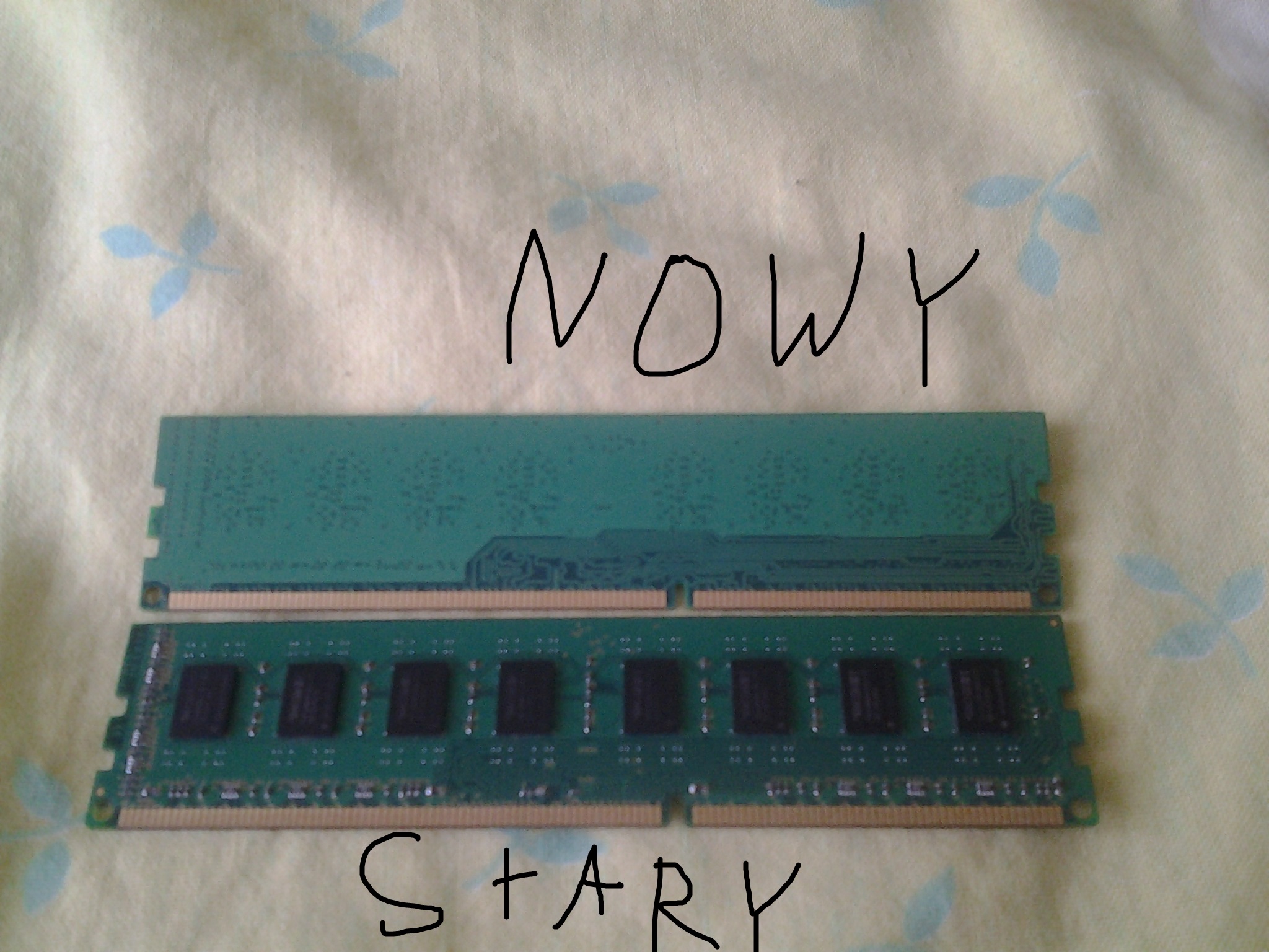

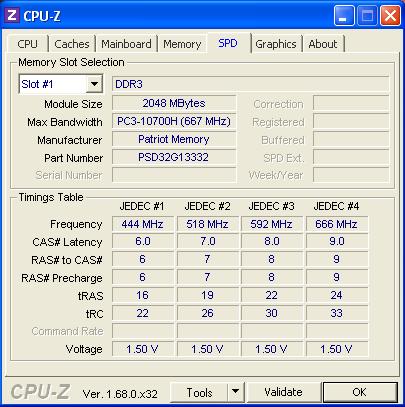

    Niestety nie posiadam aparatu więc posłużyłem się tym marnym w telefonie...
    tak swoją drogą na tej mojej płycie wiele razy miałem tak że po wyjęciu róznych podzespołów (bo no nie wiem, czysciłem czy coś) po włożeniu robiło mi sie tak samo ze BIOS sie niewłączał ale wtedy tylko wyłączyłem pstryczek od zasialacza, włączyłem znowu i zaskoczyło i działało, ja mysle ze to od płyty głównej coś...

    Czy stary moduł działa w drugim slocie, tym dalej oddalonym od CPU?
    Ze zdjęć wynika, że moduły, choć mają takie same oznaczenia, mają inną organizację pamięci.
    Pytanie, czy tego typu moduły są obsługiwane przez Twoje mobo...

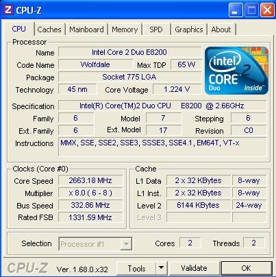

    Za przeproszeniem Guzik prawda.
    Z powodu, że posiadam tą samą płytę główną i te same ramy dwustronne, które posiada Autor, Jedynie mam inny procesor, ale na tym samym FSB i takie o to mi wychodzą rezultaty w CPU-Z
    ASRock G41M-VS3 R2.0, Patriot DDR3 - RAM nie chce współpracować ASRock G41M-VS3 R2.0, Patriot DDR3 - RAM nie chce współpracować ASRock G41M-VS3 R2.0, Patriot DDR3 - RAM nie chce współpracować
    Teraz z łaski swojej Autor tematu wejdzie na tą stronę http://www.asrock.com/mb/Intel/G41M-VS3/index.pl.asp?cat=Manual Pobierze manual płyty głównej i zastosuje się do tego, co wcześniej napisałem.
    Apropos zmiany wersji BIOSU, to wejdzie sobie kolega do BIOS'a i sprawdzi tam, czy ma aktualną wersję, jest to napisane zaraz na pierwszym oknie po wejściu do BIOS'a.

  • #29 13456209
    AnyKey
    Posty: 934
    Pomógł: 57
    Ocena: 34
    No to zmienia to sprawę, ale tylko niewiele, gdyż zworka o której mówię znajduje się w tym samym miejscu
    Przed przełożeniem zworki sprawdź w manualu w jakiej pozycji ma być, aby poprawnie obsługiwała RAM'y taktowane zegarem 1333 MHz
