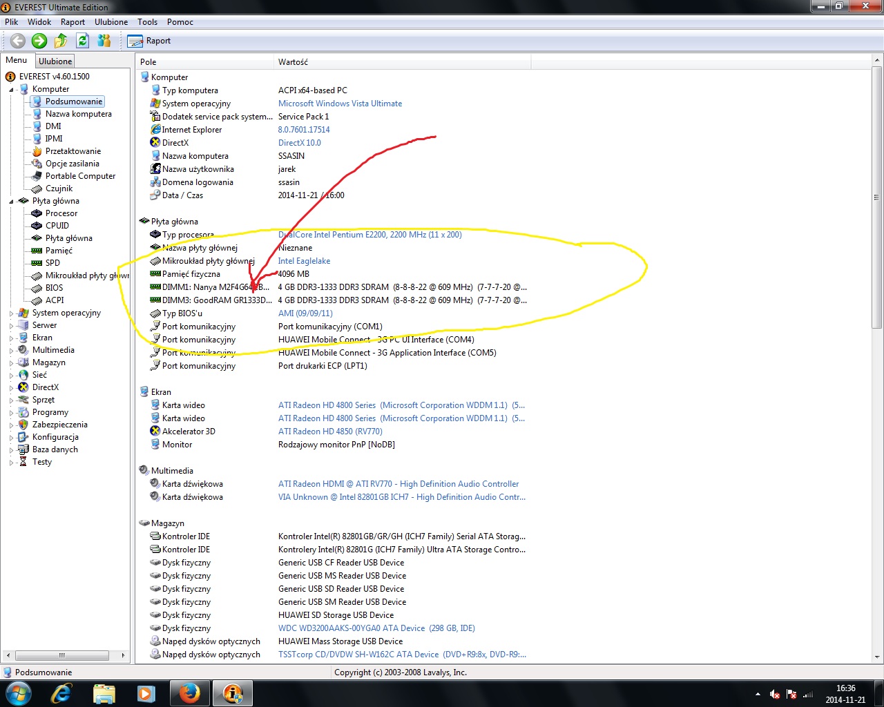

  • #8 14151986
    mit665576678
    Posty: 17
    Ocena: 4
    witam przylacze sie do tematu mam ten sam problem z ta roznica ze mialem stara kosc ram 4gb 1333 Elixir i dokupilem nowa 4 gb 1333 Good ram z komputerem dzieje sie podobnie jak u autora tematu na nowej kosci nie odpala wogole na starej zawsze razem tez odpala komputer tylko ze caly czas jest 4gb
    odsylacie wszystkich do strony producenta na ktorej sa wypisane zaledwie 2 kosci 4gb a mojej np. nie ma a dziala a inna ciekawa sprawa ze everest widzi nowa kosc
    https://obrazki.elektroda.pl/6054876100_1416584273.jpg
    ktos kiedys pisal o zworkach na plycie ale nie doszlem o co chodzilo dokladnie.
    jedyne co przychodzi mi do glowy to to ze nawa Good ram jest jednostronna stary elixir dwustronny
