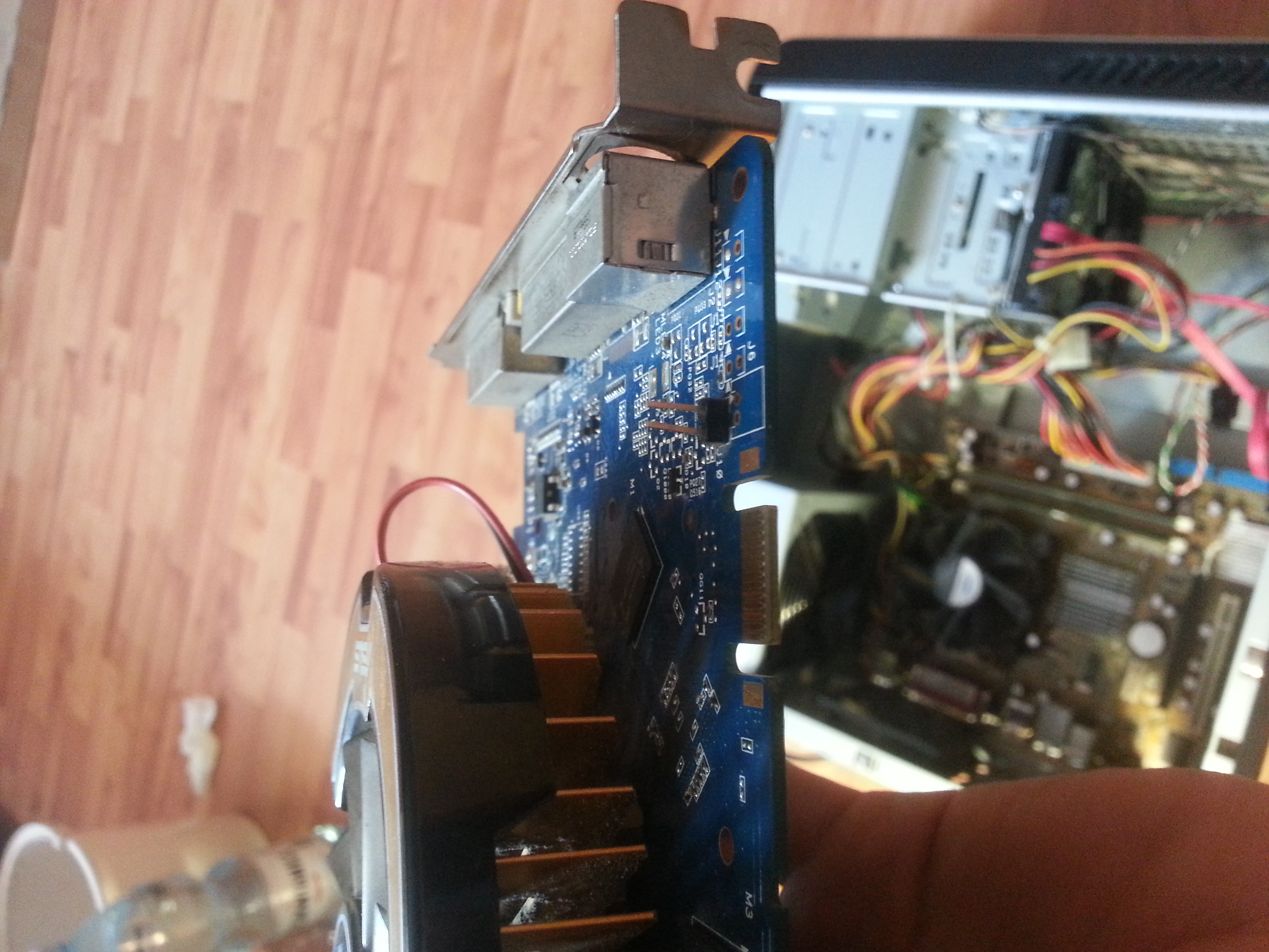

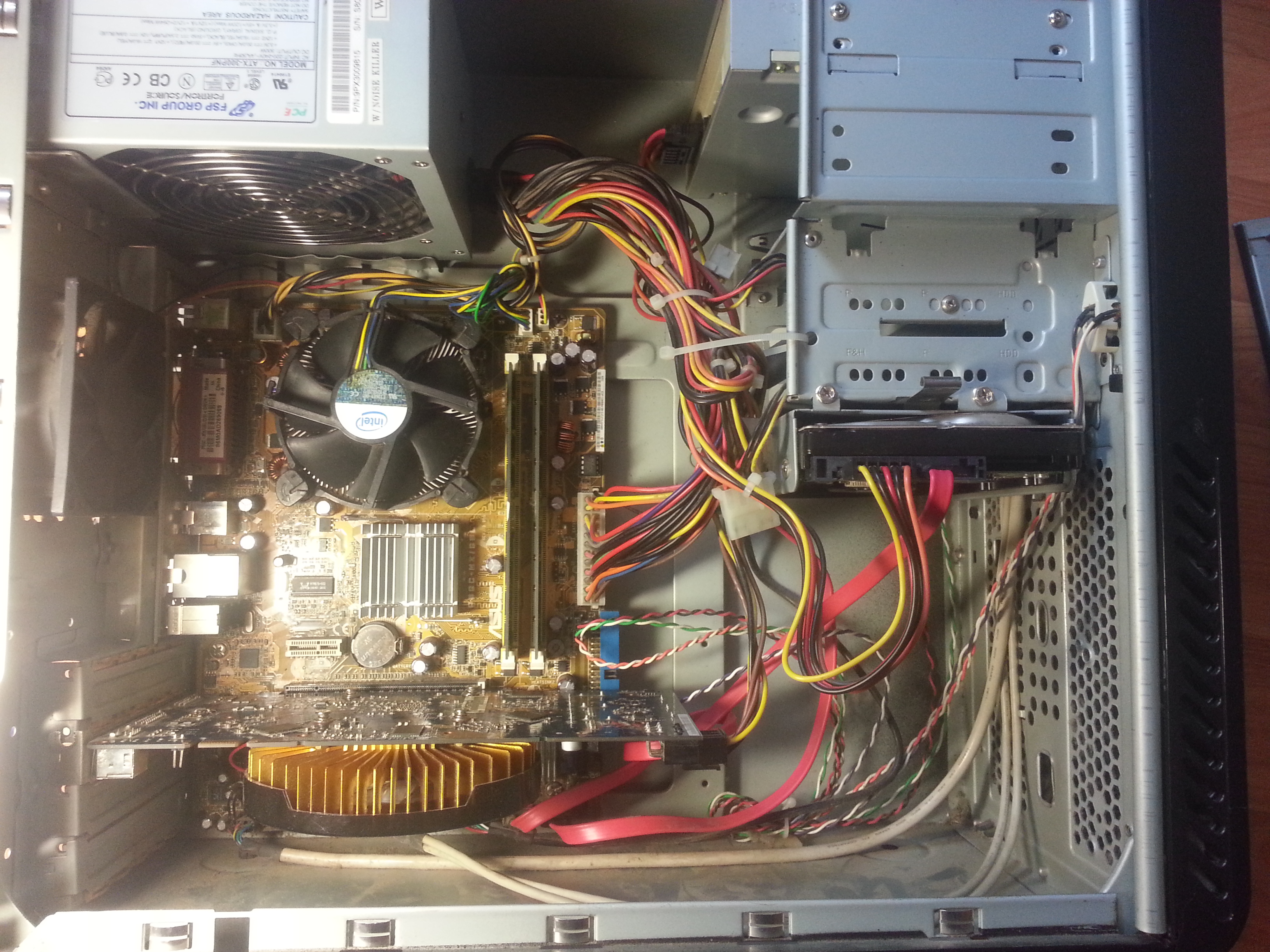

    Witam, wczoraj wieczorem postanowiłem wyczyścić komputer ze zbędnego kurzu. Po odkręceniu wszystkich podzespołów i odpięciu paru kabli ( te które ograniczały ruch ) przystąpiłem do czyszczenia. Po 2 godzinkach pracy skręciłem wszystko na swoje miejsce, podpiąłem "dobrze" i odpaliłem. Wszystko chodziło, tylko ekran nie pokazywał żadnego obrazu, kiedy karta graficzna wydalała ciepło i wentylator chodził. Jestem pewny, że źle podpiąłem, bo raczej nie zepsułem karty:D
    Tak wyglądają bebechy źle podłączone :

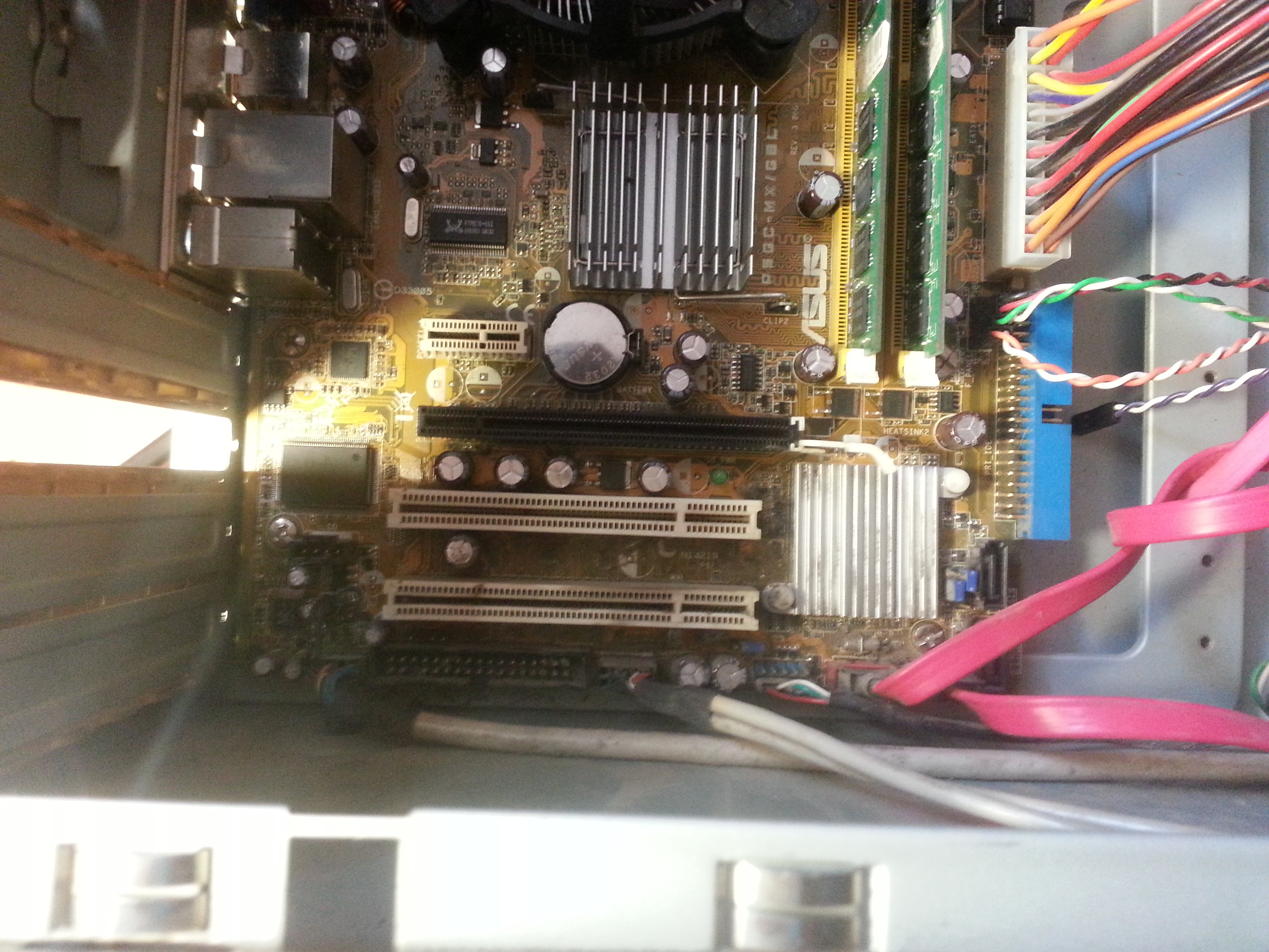

    Tak podłączona płyta bez karty :
    NVIDIA GF 9600 GT - Karta graficzna po czyszczeniu nie działa

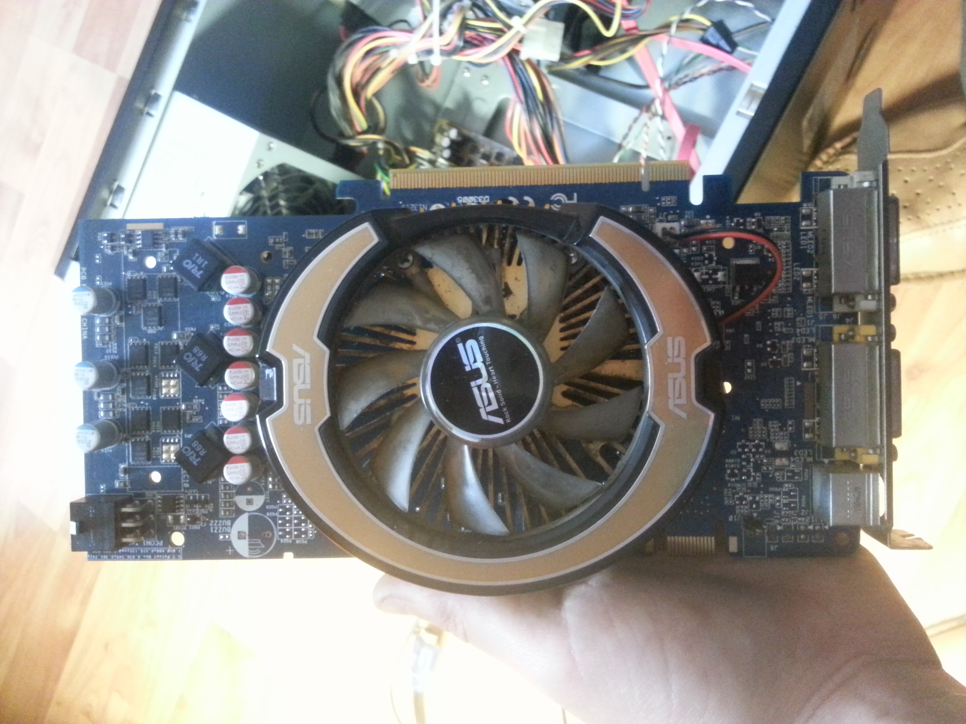

    Tak wygląda niepodpięta karta graficzna :

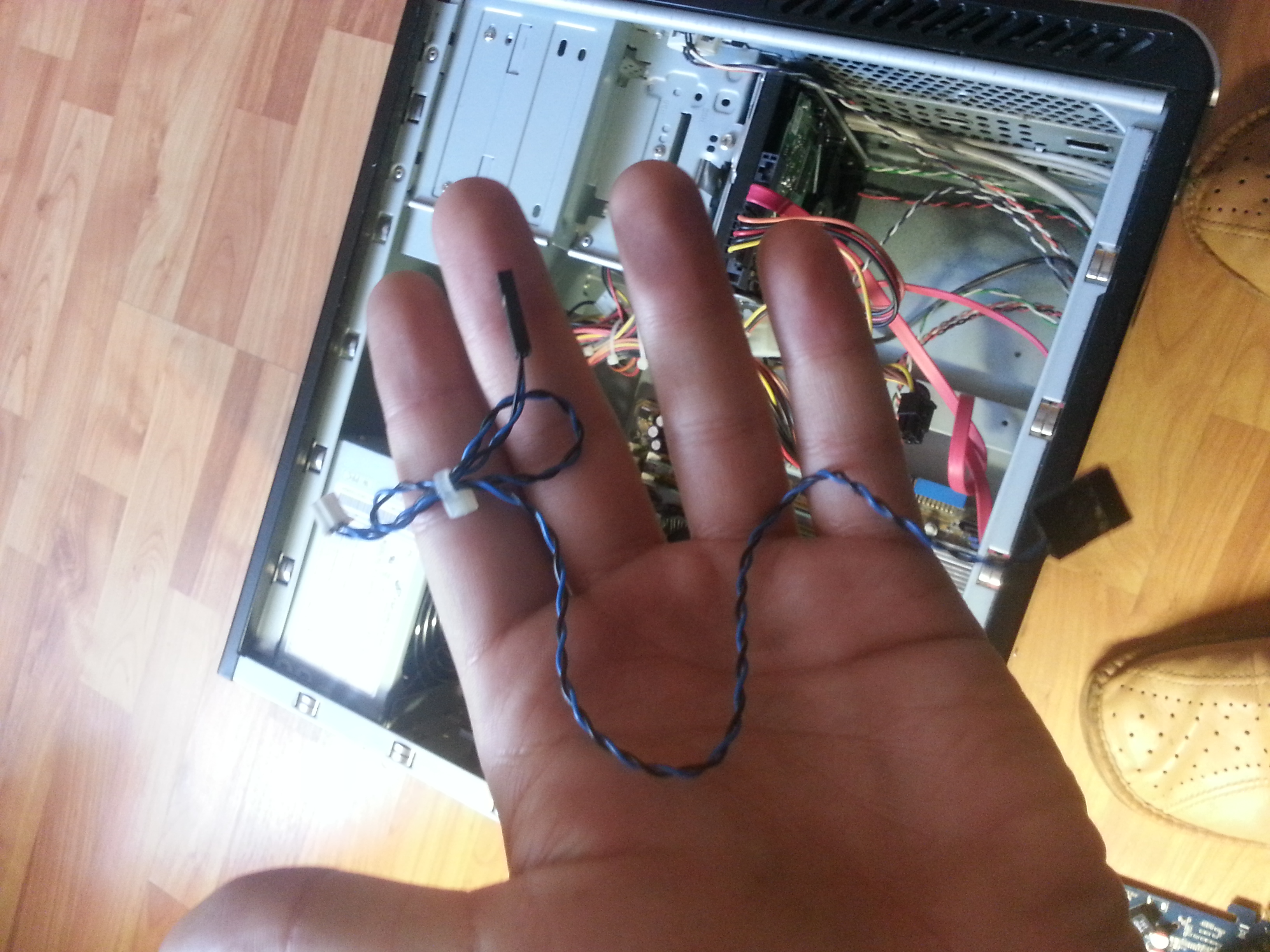

    Nie wiem skąd ten kabel się tam wziął, ale był napewno podłączony :

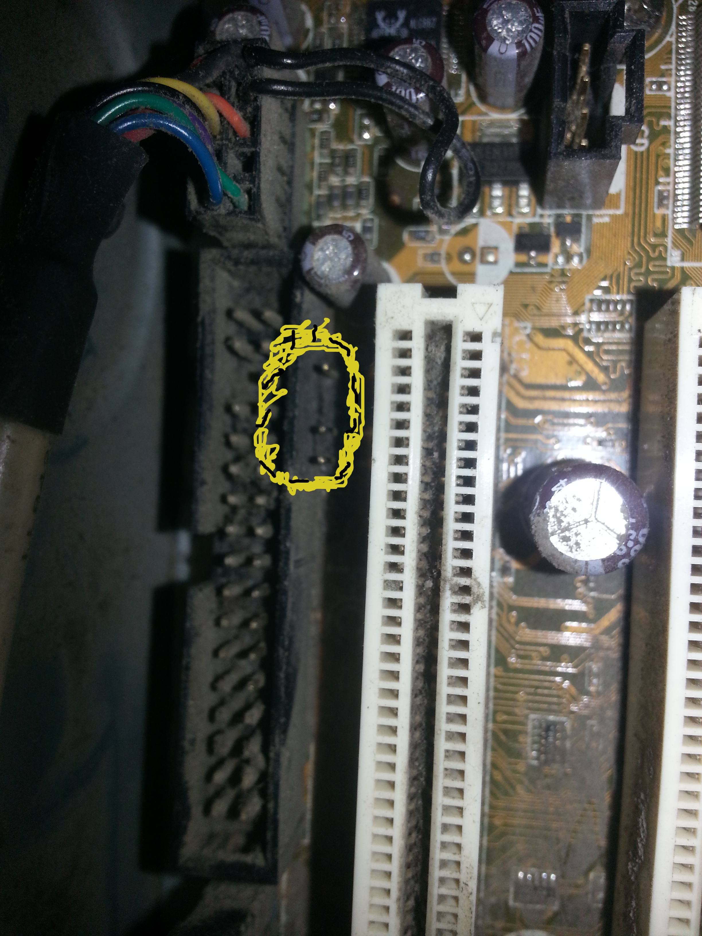

    Tak wyglądają styki, gdzie powinien prawdopodobnie wejść :
    A stąd prawdopodobnie wychodził ten kabel :

    6-pin mam raczej dobrze podłączone, bo pamiętam gdzie był :D

    Czyściłeś i nic nie wyczyściłeś... Nadal widzę na tych zdjęciach masę kurzu w slotach. Przedmuchaj slot PCi-E kompresorem dodatkowo umyj złącze pcie w karcie izopropanolem. Ten kabel który pokazałeś jest chyba od speakera. Bios resetowałeś ?

    A więc mam pytanie : czy aby podłączyć tę kartę graficzną potrzeba podłączyć kabel/taśmę 6-pin ?
    Włożyć do slotu i podłączyć zasilanie to wszystko. Czyszcząc odkurzaczem już pewnie coś uszkodziłeś (przeskok ładunków lub zwarcie).

    Zresetuj Bios i sprawdź czy zatrybi. Sprawdź grafike w innym sprawnym PC.

    Dzięki wielkie za pomoc:) Reset biosu okazał się trafny.
