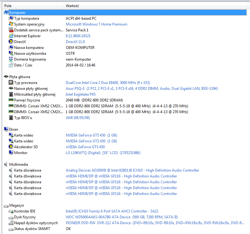

    Witam!
    Ram: 2GB
    System: Windows 7 x64...
    Przy próbie włączenia programu, klikamy na .exe po czym kręci się kółko, potem znika i dopiero po kilku minutach program zaczyna się uruchamiać :(
    Komputer nie jest zbytnio zaśmiecony!

    Podaj pełną specyfikację pc wraz z marką zasilacza.

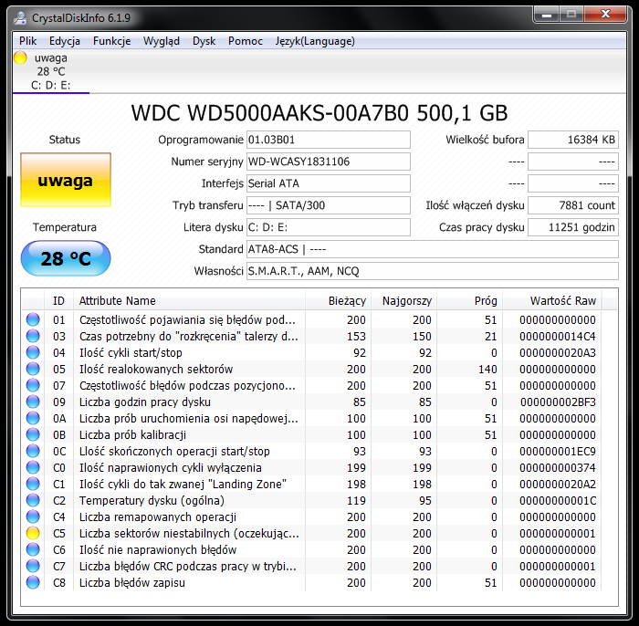

    Wrzuć zrzut z Crystal Disc Info.

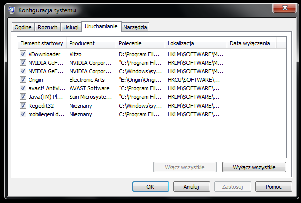

    Wrzuć zrzut z msconfig zakładki uruchamianie, tylko tak żeby było wszystko widać to może wyjść w kilku zrzutach.

    Proszę :)
    Wszytko koledze robię przez TeamViwer, więc z zasilaczem będzie problem, ponieważ będzie się bał rozbierać kompa :/
    • Windows 7 x64, 2GB RAM - dlaczego programy uruchamiają się powoli? cdinfo.png (100.37 KB) Musisz być zalogowany, aby pobrać ten załącznik.
    • Windows 7 x64, 2GB RAM - dlaczego programy uruchamiają się powoli? aida1.png (59.48 KB) Musisz być zalogowany, aby pobrać ten załącznik.
    • Windows 7 x64, 2GB RAM - dlaczego programy uruchamiają się powoli? msconfig.png (37.58 KB) Musisz być zalogowany, aby pobrać ten załącznik.

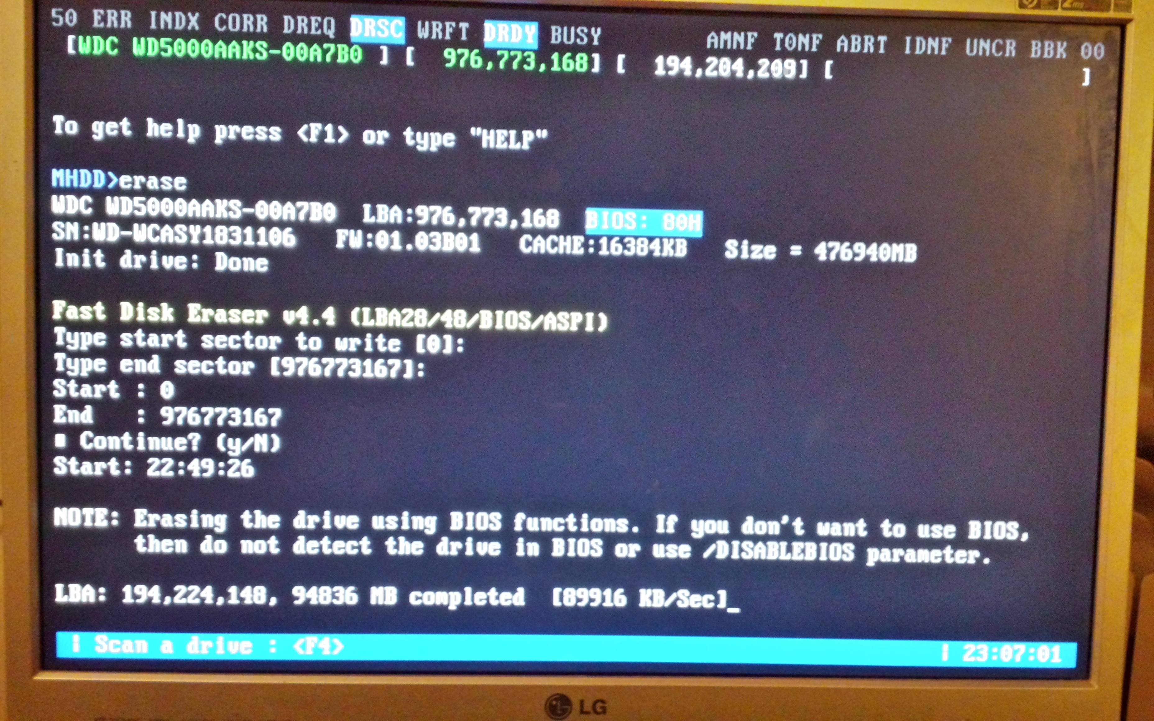

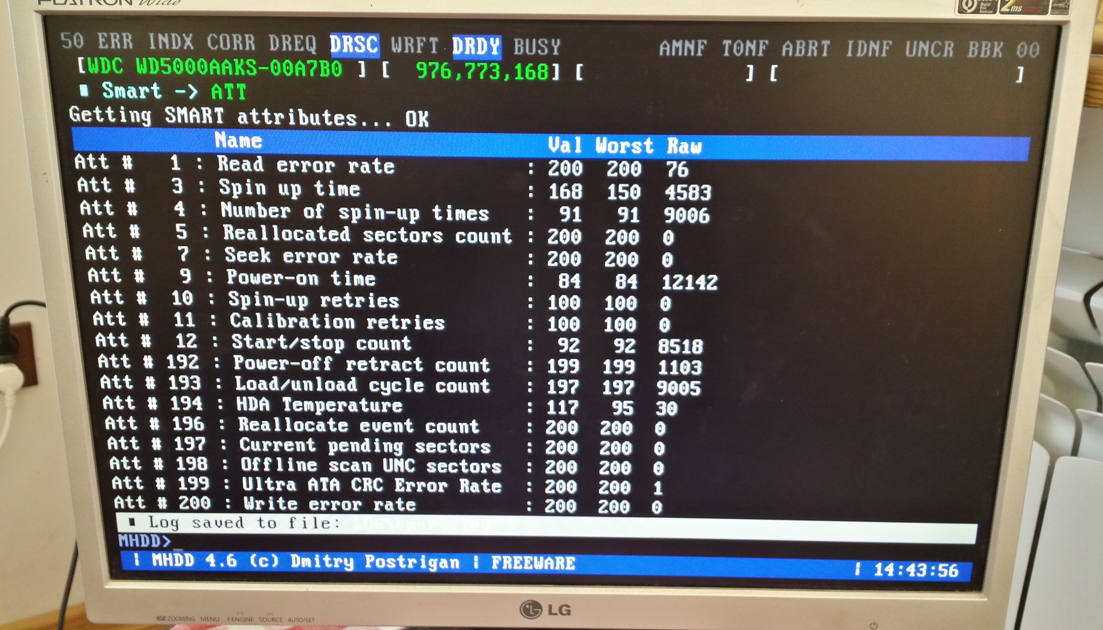

    Dysk masz uszkodzony. Trzeba go wyzerować za pomocą MHDD i ponownie zamieścić SMART dysku czy procedura pomogła. Kasuje to wszystkie dane z dysku. Dysk jest przyczyną przymulania na 99%.
    Zasilacz także mógł się przyczynić do tego uszkodzenia (może także spalić resztę podzespołów jeżeli jest lipny), więc podaj markę bo to ważne.

    Warto jednak wspomnieć o opcji "Erase Delays". Zerowanie całego dysku to dla laika ryzykowna sprawa, gdy nie może zrobić pełnej, po sektorowej kopii. Piszę o tym z doświadczenia, bo często zdarzają się przypadki, że jednak się czegoś zapomniało zgrać. A po zerowaniu żaden odzysk nie wchodzi w grę.

    Czy zerowanie mam wykonać jak w tym tutorialu?
    http://www.instalki.pl/demonstracje/systemowe/10278-zerowanie-dysku-twardego.html

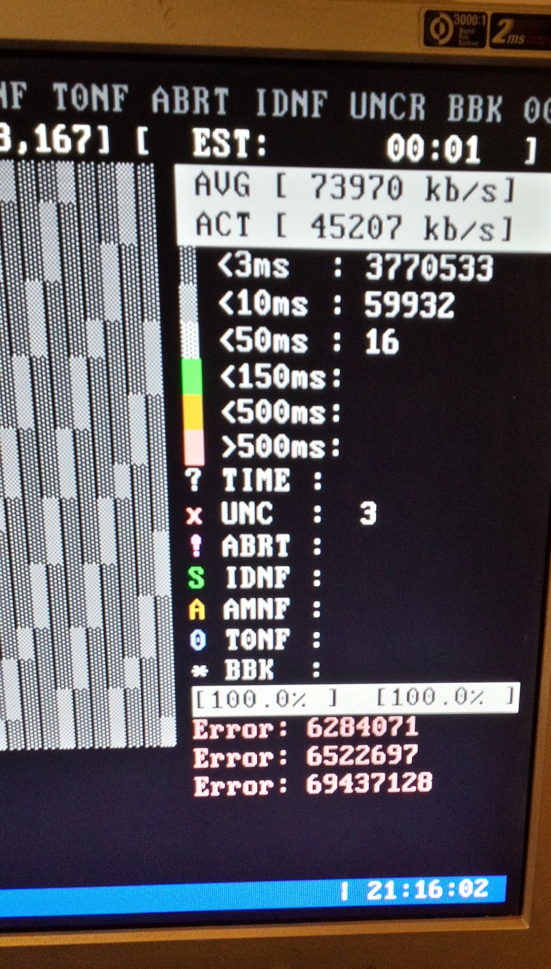

    Sektor, który ulegnie wyzerowaniu zostanie zaznaczony w programie. Przeskanuj potem kilkadziesiąt sektorów w jego sąsiedztwie - podając odpowiedni przedział LBA - dodaj i odejmij np 63 sektory. I zobacz czy będą błędy. Jeśli tak - to też zostaną zaznaczone w programie. Możesz oczywiście je remapować. Podając dokładne koordynaty uszkodzonych sektorów.

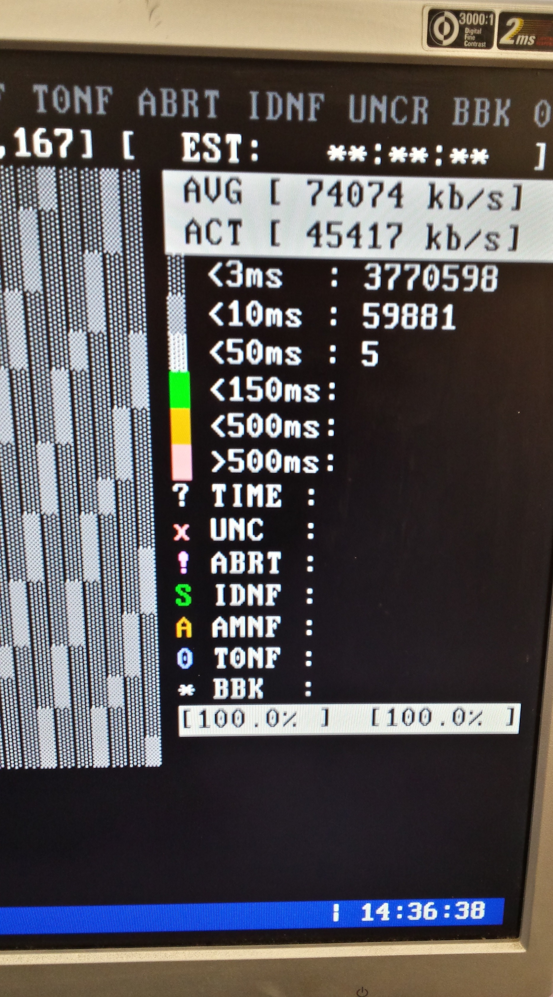

    Zerowanie pełne + remap. Zasilacz OK. Antytwirus ? Ja używam AVG IS 2014 PL z darmowej promocji Huawei z licencją na 374 dni.

    Dobrze, że się udało.

✨ Użytkownik zgłosił problem z wolnym uruchamianiem programów na komputerze z systemem Windows 7 x64 i 2GB RAM. W odpowiedziach zasugerowano sprawdzenie specyfikacji sprzętowej, w tym zasilacza oraz wykonanie zrzutów z Crystal Disk Info i msconfig. Wskazano, że przyczyną problemu może być uszkodzony dysk twardy, co potwierdziły badania SMART. Rekomendowano pełne zerowanie dysku oraz remapowanie uszkodzonych sektorów. Po wykonaniu tych czynności, użytkownik potwierdził, że problem został rozwiązany, a na dysku zidentyfikowano trzy bad sektory. Zasugerowano również zmianę oprogramowania antywirusowego, odradzając Avasta na rzecz AVG lub Avira.
