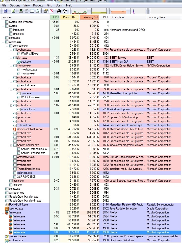

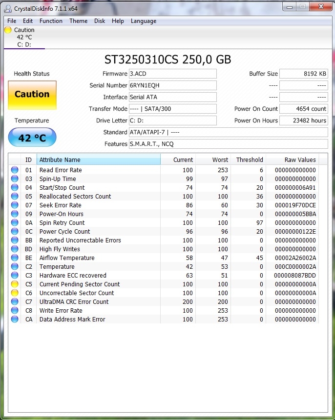

    Zamiesc screen z:
    CrystalDiskInfo: http://portableapps.com/apps/utilities/crystaldiskinfo_portable
    oraz:
    Process Explorer: https://technet.microsoft.com/pl-pl/sysinternals/processexplorer
    (cale okna!)

    Masz problem z dyskiem jak widac na screenie z CDI.
    Zgraj zane na inny nosnik, nastepnie uzyj mhdd i wykonaj zerowanie i remap. Po zakonczeniu zamiesc screen z mhdd z widocznymi czasami dostepu do sektorow oraz nowy stan smart (pod F8 w mhdd).
    Zerowanie usunie wszystko z calego dysku bez mozliwosci odzyskania.
