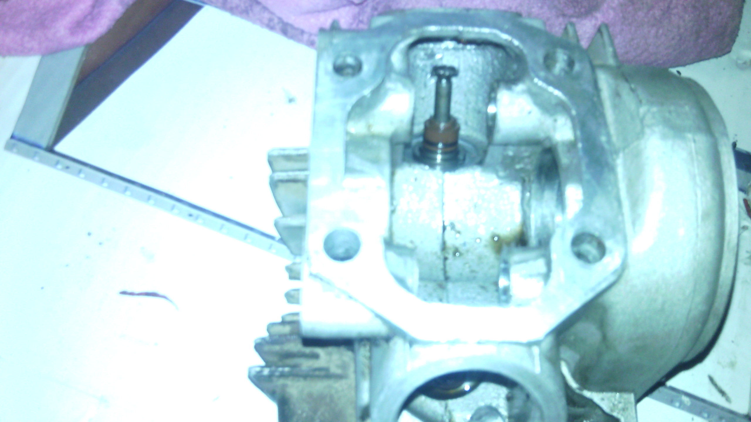

    witam wszystkich posiadam zippa pro 50 z 2012r i od razu stuningowałem go na 72ccm. po ok 1000km przebiegu sklepał sie zawór ssący od strony popychacza i nie moge go teraz wyjąć, jakimś cudem udało mi sie zdjąć spręrzyny. Zawóru nie da rady wyjąć bo zrobił sie sie grzybek. Teraz pytanie czy da rade to naprawić?
    Jeśli napisałem w złym dziale to prosze o przeniesienie.
    z góry dzięki za pomoc.

    Opiłować lub szlifować grzybek na trzonku zaworu aby go wyjąć . Zawór wymienić na nowy .
    Starannie ustawić luzy zaworowe ,bo zaraz będzie to samo .
  • #4 13480757
    Błażej
    Posty: 23620
    Pomógł: 1923
    Ocena: 3614
    Zawór i tak do wymiany, to po co go opiłowywać? Obciąć na wysokości zamka, wyciągnąć.

    Zawór wygląda tak.

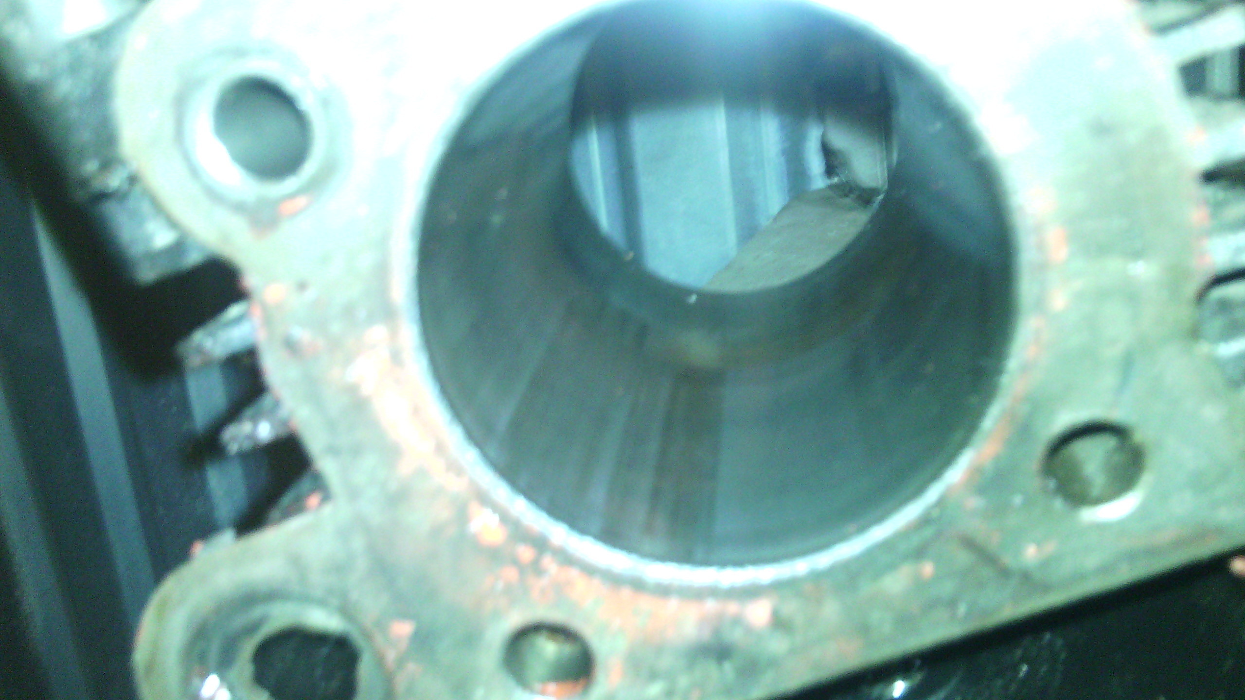

    mam jeszcze jedno pytanie odnośnie cylindra, na gładzi jest coś takiego jakby był porysowany. Włożyłem jeden pierścień i sprawdzałem czy nie ma prześwitu, na oko nić nie widać.

    Oto zdjęcie cylindra.

    Słaba fotka . Wygląda jak ślady po pierścieniu co miał za mały luz na zamku . Sprawdzałeś luzy zamka przed założeniem nowych pierścieni ?

    Nie sprawdzałem na nowych pierścieniach ale sprawdziłem na tych co były założone i luz wynosił ok 0,4mm. W każdym razie pocierając delikatnie palcem nie czuć żadnych rys.

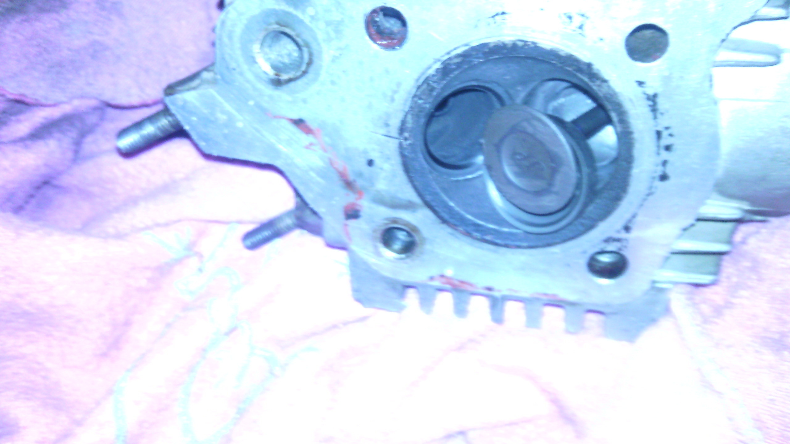

    Bym zapomniał o jednej rzeczy bardzo ważnej dla mnie, mianowicie co powiecie na coś takiego, co z tym zrobić????

    Wymienić głowicę. Ewentualna naprawa wyjdzie drożej, niż zakup nowej.

    Głowica do wyrzucenia, cylinder też. Całość potężnie przegrzana. W dużych, normalnych silnikach, takie rzeczy sie naprawia; tutaj koszt obróbki przekroczy wartośc nowych elementów.

    Wymień całą górę silnika - cylinder, głowicę, tłok wraz z pierścieniami. Koszta nie są duże. Kwestia, jak wał wygląda w tym silniku...

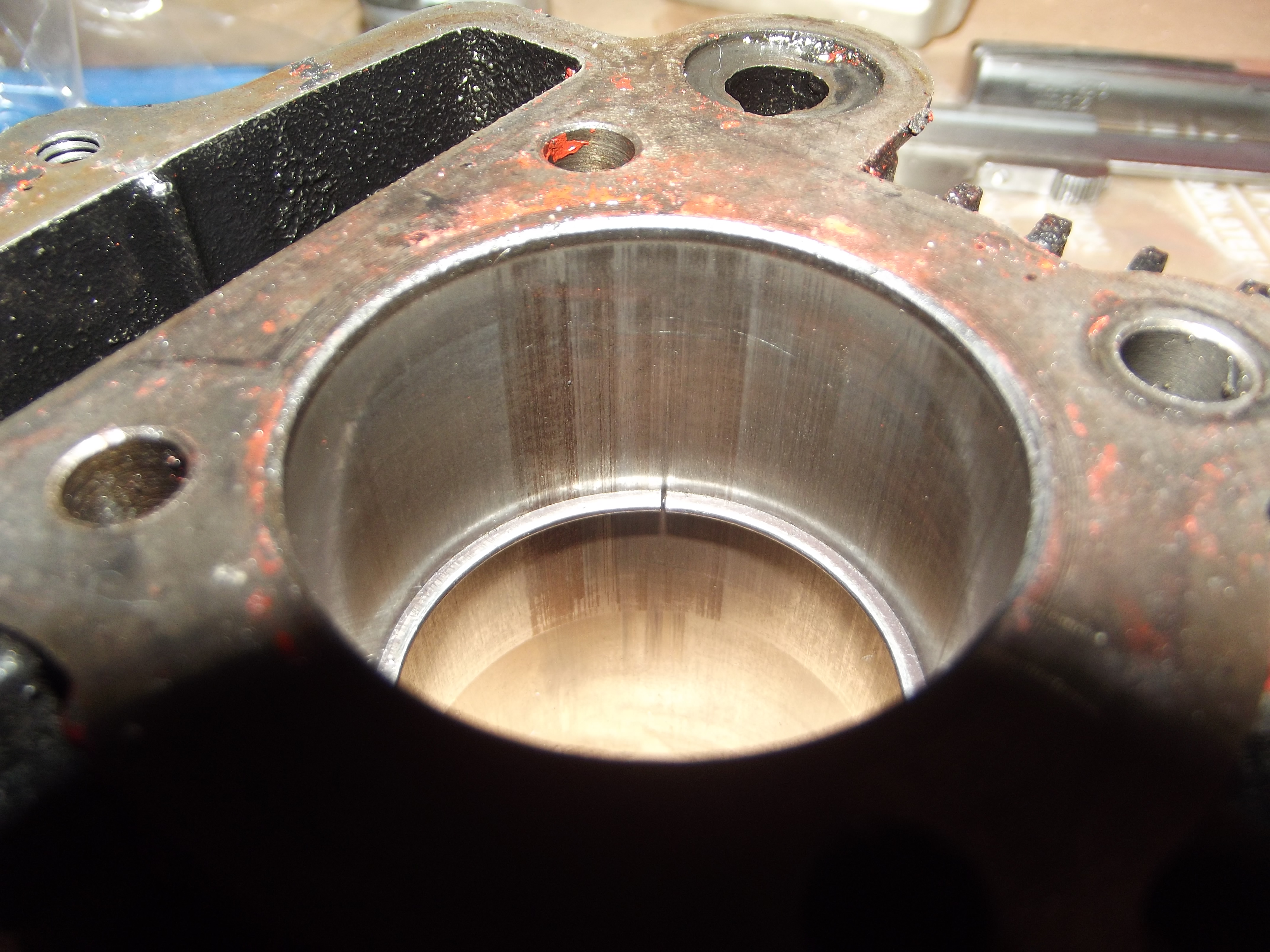

    oto fotka cylka w lepszej jakości

    Średnio to wygląda. Ja bym wymienił.

    Ślady na cylindrze to może być wynik przegrzania , nie zachowania luzów montażowych , lub za mocno od razu dałeś w gwizdek po złożeniu , zamiast delikatnie docierać .
    Wyklepany trzonek to zła regulacja luzu zaworowego .
