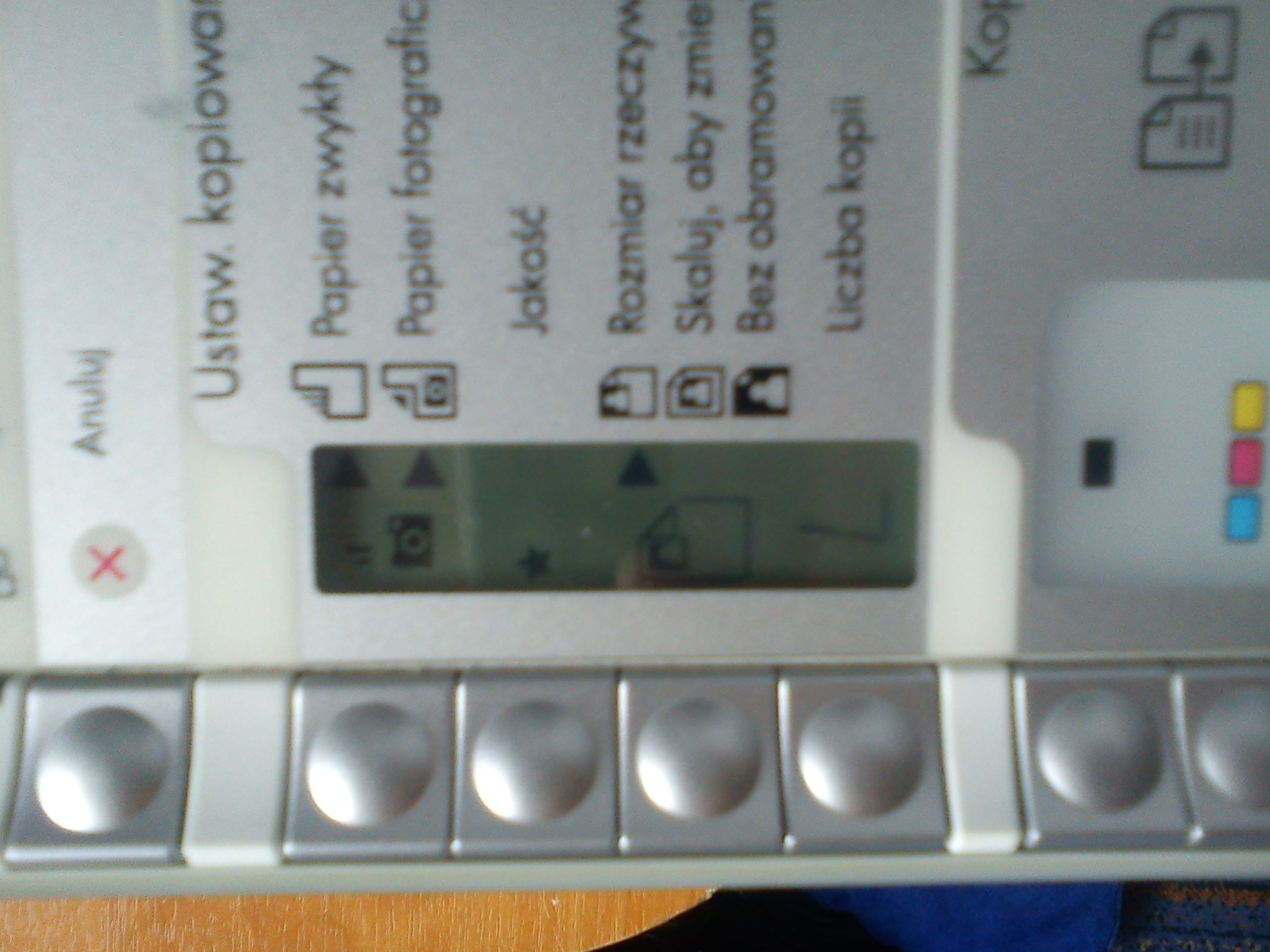

    Od kilku dni mam problem z urządzeniem wielofunkcyjnym C3180.
    Otóż po podłączeniu do sieci, urządzenie nie przechodzi swojego "self-testu". Za pierwszym razem kontrolki świecą się tak + lampa skanera:
    C3180 - Urządzenie nie przechodzi self-testu przy włączeniu
    A jeżeli podłącze kolejny raz do prądu to tak: C3180 - Urządzenie nie przechodzi self-testu przy włączeniu również z lampą
    Zasilacz sprawdzony - napięcia w porządku
    Z góry dziękuje za pomoc ;)

    Czy przy próbie uruchomienia w urządzeniu słychać pracę mechanizmów - przesuwa się karetka lub lampa skanera?

    Niestety nie, staje na momentach widocznych na zdjęciach

    Podejrzewam, że uszkodzona jest płytka elektroniki i nadaje się tylko do wymiany. Wcześniej jednak spróbowałbym uruchomić urządzenie po ręcznym wyjęciu tuszy, a w drugiej kolejności rozebrałbym je, by sprawdzić podłączenie i stan wszystkich taśm sygnałowych oraz kabelków w środku.
