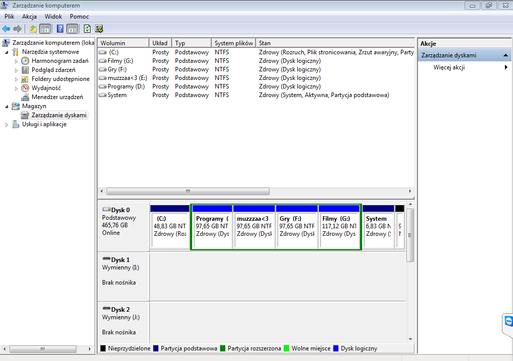

    Witam, byłem zmuszony zainstalować system Windows 7 z dysku twardego w tym celu utworzyłem na jego końcu partycję na którą skopiowałem pliki instalatora i oznaczyłem jako aktywną. Uruchomiłem ponownie komputer, podczas instalacji usunąłem partycję C: lecz przy tworzeniu nowej system nie powiadomił o utworzeniu dodatkowej partycji na pliki systemowe, więc domyślam się że zostały one na partycji na której był instalator. Chcę ją usunąć bo ma 10 GB i odzyskać miejsce lecz jak to zrobię system się nie uruchomi skoro teraz jest to partycja która jest aktywna i na której znajdują się pliki systemowe. Jak te pliki przenieść na partycję na początku dysku, tak jak to zwykle jest robione przy instalacji windows np. z płyty?

    Wiersz polecenia uruchom jako administrator i:
    bcdboot %SystemRoot% /s C: /l pl-PL [enter]
    później spod Zarządzanie dyskami PPM na (C:) -> Oznacz partycję jako aktywną
    Restart i przy uruchamianiu naciskaj <F8> - zobacz czy masz Napraw komputer, jak nie to można poprawić.
