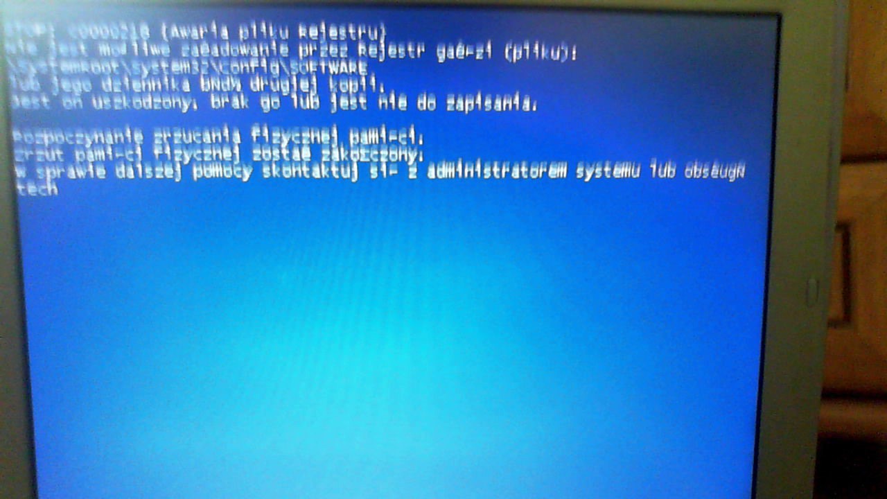

    Mam stary komputer i ogromny problem, ostatnio coś się stało że system się nie uruchamiał (niebieski ekran śmierci) i postanowiłem naprawić istniejąca instalacje Windows xp ale gdy wybieram opcje napraw to prosi mnie o podanie hasła administratora, nie wiem co robić bo go nie pamiętam zawsze do komputera logowałem się bez hasła, proszę o pomoc bo na tym komputerze są ważne programy specjalistyczne. Podczas próby naprawy windows xp prosi mnie o hasło administratora.

    Na początek to podaj sygnaturę BSOD'a oraz SMART dysku.

    W trybie awaryjnym system rowniez nie startuje?
    Nie uruchamiaj konsoli odzyskiwania. Jak juz musisz to zrob instalacje nakladkowa, uruchom komputer z plyty instalacyjnej xp, wybierz instalacje, po wykryciu zainstalowanego systemu na dysku wybierz opcje R (nie jest to pierwsza opocja R dostepna w instalatorze).

    Co do bsod'a Podczas próby naprawy windows xp prosi mnie o hasło administratora. a smart dysku nie mam jak wykonać, Kolobos w trybie awaryjnym też nie startuje komputer nie ma stacji dysków muszę instalke robić przez pendrive chyba zastosuje się do twojej rady i nakładkę zrobię bo nie widzę innego wyjścia.
    PS:Sorry że zdjęcie takie rozmazane ale robiłem je surface'm

    http://support.microsoft.com/kb/830084/pl
    Więc tak jak napisałem podaj SMART dysku.
    Możesz skorzystać z programu MHDD uruchomionego z pendrive.
