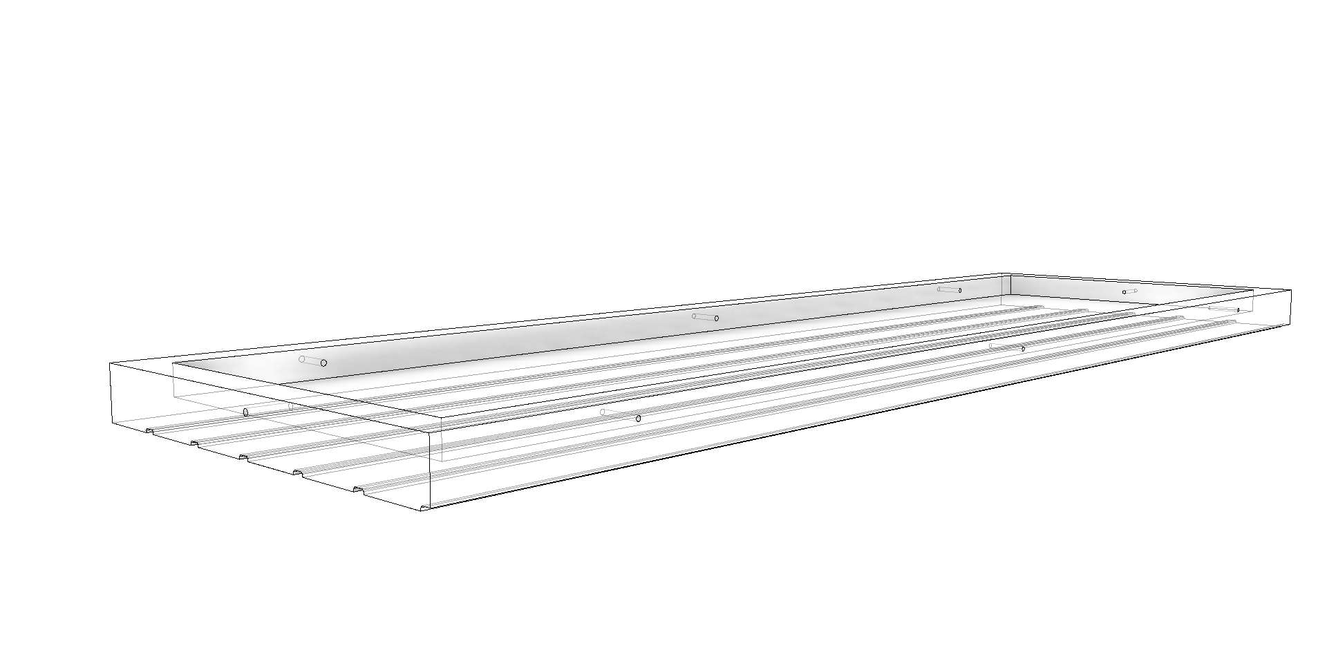

    Rzadko odwiedzam forum, jest to spowodowane brakiem czasu - niestety. Od roku pracuje w firmie produkującej panele do różnych konstrukcji o rozmiarach od 130mm do 610mm i wysokości 2000mm. Forma do takiego panelu jest wcześniej odpowiednio przygotowana - woskowanie - warstwa żelkotu - warstwa laminatu. Później forma jest ustawiana na linii i wylewana. Głównym składnikiem materiału którym wylewamy formy jest żywica poliestrowa i wapno gaszone oraz granulat plastiku od 3mm do 8mm średnicy. Cały proces wylewania tych form jest na chwile obecną wykonywany ręcznie tzn. składniki mieszane są razem w odpowiednich proporcjach, dodawana jest żywica poliestrowa i utwardzacz. Mieszanie odbywa się za pomocą żmijki i materiał wylewa się bezpośrednio na formę. Następnie jest on ręcznie i równomiernie rozprowadzany po formie, następnie ręcznie ubijany, ręcznie wygładzany. Później po zakończeniu tej czynności wkładana kolejna forma tak, że powstaje 50mm przestrzeń dookoła tej formy i te szpary są uzupełniane tym samym materiałem również ubijane i wykańczane ręcznie. Moje pytanie polega na tym jakby usprawnić cały proces produkcji. Obecnie potrzeba 10 ludzi aby produkcja w miare sprawnie szła. Kolejnym problemem jest to, że mieszanka utwardza się po ok 10 minutach i nic już nie idzie z nią zrobić. Poza tym żywica bardzo łatwo "klei" się właściwie do wszystkiego i zastyga. Jakakolwiek maszyna potrzebuje system automatycznego czyszczenia.
    Jeśli ktokolwiek miałby jakieś pomysły jak usprawnić tą produkcję byłbym wdzięczny. Automatyzacja procesu produkcji paneli z żywicy poliestrowej i granulatu plastiku
    Zdjęcie jak to mniej więcej wygląda
    Mam nadzieję, że w miarę jasno wyjaśniłem jak przebiega proces produkcji, nie mniej jeśli ktoś ma jakiekolwiek pytania proszę pisać.

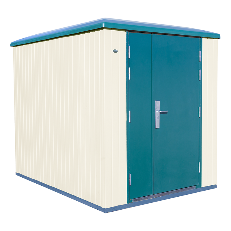

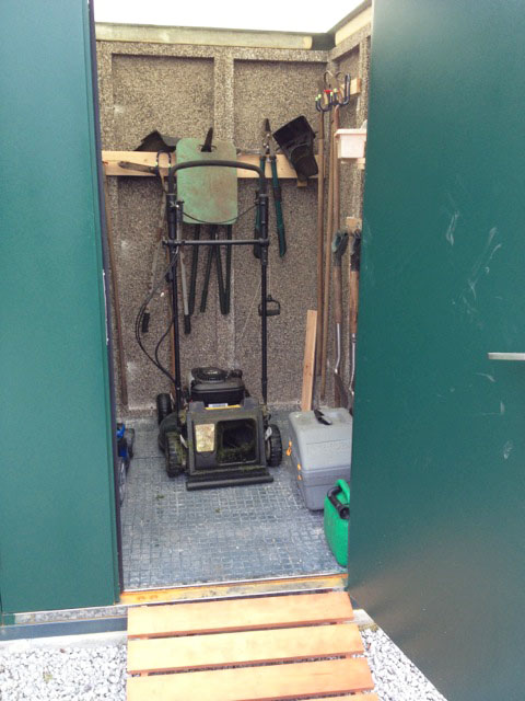

    Finalny produkt czyli domek narzędziowy/na rower itp.
    Grafika poglądowa standardowego panelu 610 x 1981mm
    Błażej, główny problem został omówiony, żywotność mieszanki ok 10 min, nie można wydłużyć żywotności mieszanki poprzez zmniejszenie ilości utwardzacza jak i zastosowanie spowalniaczy ponieważ mieszanka traci swoją wytrzymałość. Wymagania to oczywiście jak najbardziej gładka powierzchnia wewnętrzna paneli.
    Technolog - hmm... Niejeden konsultant techniczny poległ :D zarówno przy procesie produkcji jak i w opracowaniu maszyny do nawiercania tychże paneli.
    Firma zaczęła dobrze funkcjonować przez ostatni rok. I właśnie przez ostatnie kilka miesięcy zaczęto się zastanawiać nad zmianą czy też zautomatyzowaniem procesu produkcji. Dodam, że firma znajduje się w Swansea (Walia) pomysł na biznes jak najbardziej trafiony jednak wymaga on wielu udoskonaleń w procesie produkcji. Nie oczekuje od nikogo gotowych rozwiązań, oczekuje naprowadzenia na właściwą drogę w dążeniu do celu. Sam udoskonaliłem system skręcania paneli tak, że postawienie domku zajmuje ok 2 godzin nie jak poprzednio 6. Jestem otwarty na wszelkie propozycje i uwagi...

    Jakie zastosowanie mają te domki? Tylko altany ogrodowe?
    Te zgrubienia są pełne, czy to obłożone masą jakieś wzmocnienia/profile?
  • #8 13530867
    grajeczek
    Posty: 13
    Myślałem już o "ramie" na której znajdowałby się wałek, który walcowałby materiał do żądanej grubośći tj. 35mm jednocześnie można w ten sposób uzyskać w miarę gładką powierzchnie. Wałek ten znajdowałby się na siłowniku czyli można go podnosić i opuszczać. Zastosować można też coś w rodzaju wymiennej skrobaczki na całej długości wałka Czyściłaby ona wałek, a po zakończeniu czy też w trakcie produkcji mogłaby być wymieniana. Te zgrubienia dookoła panelu to taka sama masa, bez zbrojenia, to 50mm. Takie rozwiązanie umożliwia łączenie paneli ze sobą za pomocą śrub. Sam materiał nie potrzebuje żadnego zbrojenia i przy tym samym jest sześciokrotnie wytrzymalszy od betonu. Z tych paneli budujemy nie tylko domki narzędziowe ale i garaże, domki przy plażach, służą one również za stacje przepompowni czy też pomieszczenia dla pomp ogrzewania geotermalnego jak i rozdzielni elektrycznych.
