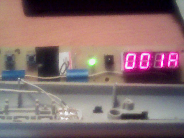

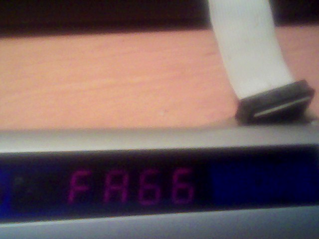

    Witam, troche odfiltrowałem zasilanie i troche pomogło lecz nadal są zakłucenia na układzie tsop. Zauważyłem że to chyba nie jest od zasilania tylko od samego tsop, ponieważ gdy układ jest w obudowie ze szybką zakłucenia się nasilają jakby odbijały od wyświetlacza cyferki i trafiały na układ odbiornika podczerwieni. Podobnie jest jak się lusterko przyłoży to tsop jakby coś odbierał z wyświetlacza.
    Zamieszczam obrazki układu bez obudowy i z obudową (przepraszam za jakość):

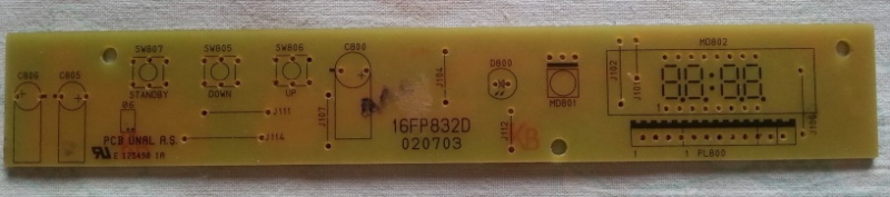

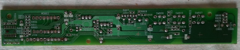

    felek12345
    Posty: 13
    Ocena: 2
    Zamieszczam lepsze zdjęcia płytki tego panelu... dziś spróbuje testować jeszcze z tym zakrywaniem układu podczerwieni lub wymienie na inny...
    Zakłócenia TSOP1736 przy multipleksowaniu LED na At89c2051 - jak je wyeliminować? Zakłócenia TSOP1736 przy multipleksowaniu LED na At89c2051 - jak je wyeliminować?
    EDIT1: Właśnie testowałem, zakryty układ tsop i zakłócenia zniknęły nie ma żadnych impulsów...
