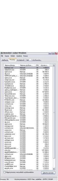

    Wczoraj wyłączyłem komputer - wszystko spoko.
    Dziś włączyłem komputer - strasznie wolny , 100% użycia procesora.
    Użycie procesora 100% - Obciążenie procesora 100%
    Coś jeszcze wstawic ?
    Windows xp
    karta graficzna GeForce 9500 GT
    procesory Intel(R) Pentium(R) Dual CPU E2160 @ 1.80GHz x2 Użycie procesora 100% - Obciążenie procesora 100% Użycie procesora 100% - Obciążenie procesora 100%

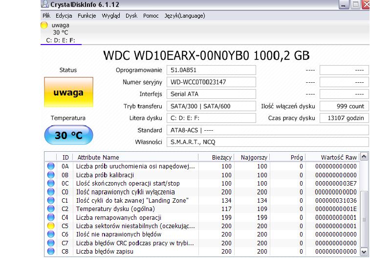

    jeszcze mozesz wrzucic screena z DiskCrystalInfo dla pewnosci
    i nie zmieniaj nazw plikom
  • #7 13535733
    hermang11123
    Posty: 5
    Odinstalowalem uTorrent i wszystkie jego rzeczy. z Pc Data App usunelem wiekszosc plikow (ok 50%) gdyz reszta miala ''plik nie moze zostac usuniety'' Uruchomilem TFC przekanowalo i zresetowalo pc. Znowu edytuje post dodajac zdj z DCI

    Dysk do wymiany i koniec tematu na razie.
    Mozesz uzyc Mhdd i wykonac zerowanie oraz remap, po wykonaniu daj zdjecie ekranu z mhdd i widocznymi czasami dostepu do sektorow oraz nowy stan smart z mhdd (pod F8).
    Zerowanie usunie wszystko z calego dysku, wczesniej zrob kopie waznych danych!

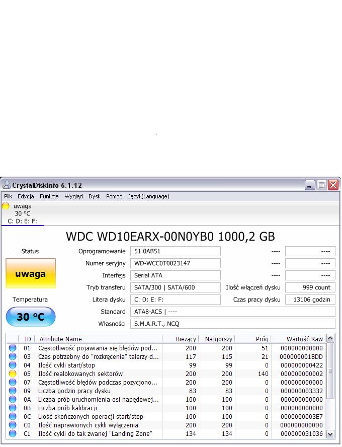

    Masz juz dwa relokowane sektory, jezeli dysk jest na gwarancji to go oddaj.
    Dolnej czesci okna z CDI nie dales, wiec nie wiadomo czy pojawily sie nowe.
  • #12 13535939
    hermang11123
    Posty: 5
    @U.P. - juz dodane

    Jak widac pojawiaja sie kolejne, uszkodzone sektory. Dysk go wymiany. Nie ma sensu uzywac mhdd.
    Czy mozesz dodawac zalaczniki w OSTATNIM poscie, a nie ciagle edytowac pierwszy?!

    Otwórz Notatnik i wklej w nim:
    () C:\Program Files\PCDApp\dgen.exe
    () C:\Program Files\PCDApp\cudaminer.exe
    HKLM\...\Run: [] => [X]
    SearchScopes: HKLM - DefaultScope value is missing.
    S2 ProtectMonitor; C:\Program Files\PCDApp\StartHelp.exe [97008 2014-04-10] ()
    S3 EagleXNt; \??\C:\WINDOWS\system32\drivers\EagleXNt.sys [X]
    Plik zapisz pod nazwą fixlist.txt i umieść obok narzędzia FRST. Uruchom FRST i kliknij w Fix. Przedstaw wynikowy plik fixlog.txt.
    Uruchom TFC. Zresetuj system, jeśli program nie zrobi tego sam.
