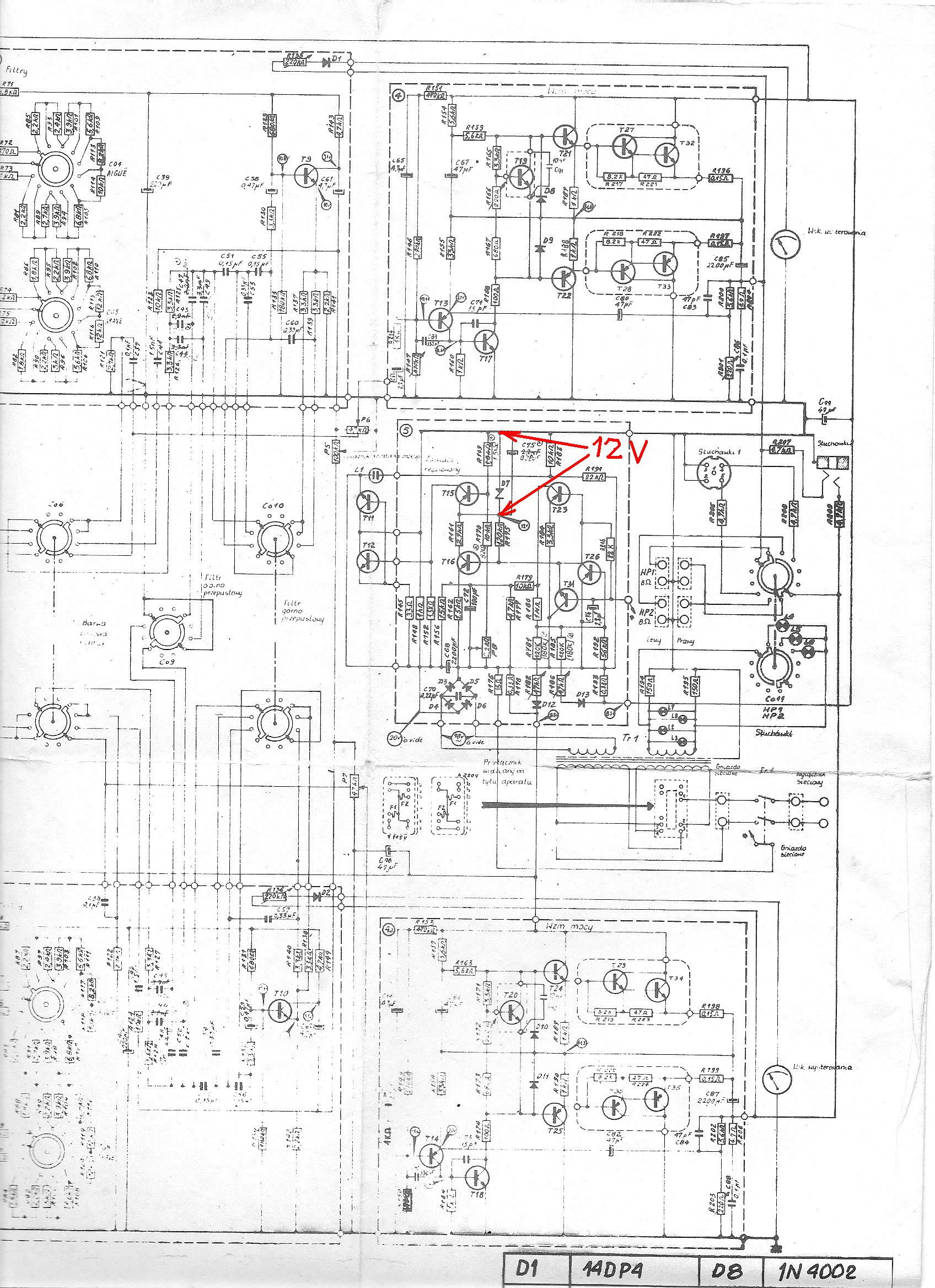

Jak nauczyć się przenosić schemat wzmacniacza na płytkę PCB i odnajdywać na niej brakujące lub spalone elementy oraz ich wartości?
Najlepiej diagnozować ten wzmacniacz blokami, zaczynając od zasilacza i porównując ścieżki płytki ze schematem, zamiast szukać od razu wszystkich elementów naraz [#13536617][#13542362] Najpierw odłącz końcówki mocy, uruchom sam zasilacz bez obciążenia i sprawdź jego elementy po kolei: diody, tranzystory, rezystory oraz układ zabezpieczenia prądowego [#13536617][#13539566][#13542282] W tym modelu trzeba też koniecznie sprawdzić, czy przełącznik na trafie jest ustawiony na 220V, bo ustawienie na 115V powoduje zbyt wysokie napięcia i palenie bezpieczników [#13539821][#13542085][#13542154] Jeśli napięcie wyjściowe zasilacza nie daje się regulować PR-kiem, szukaj usterki w układzie regulacji: sprawdź tranzystory, diodę Zenera 12V, rezystor w jej gałęzi (R115) oraz elementy wokół niej, a także uszkodzony wyłącznik/reset zasilacza [#13551281][#13551419][#13570909][#13571317][#13572514] Przy pomiarach tranzystorów odlutuj przynajmniej dwie nóżki, pamiętaj że kolektor jest na obudowie, a w razie potrzeby zamienniki dla elementów TO-3 można dobrać według parametrów; jako zamiennik BDY79 użyto tu 2N3773 [#13543419][#13544986][#13550975]

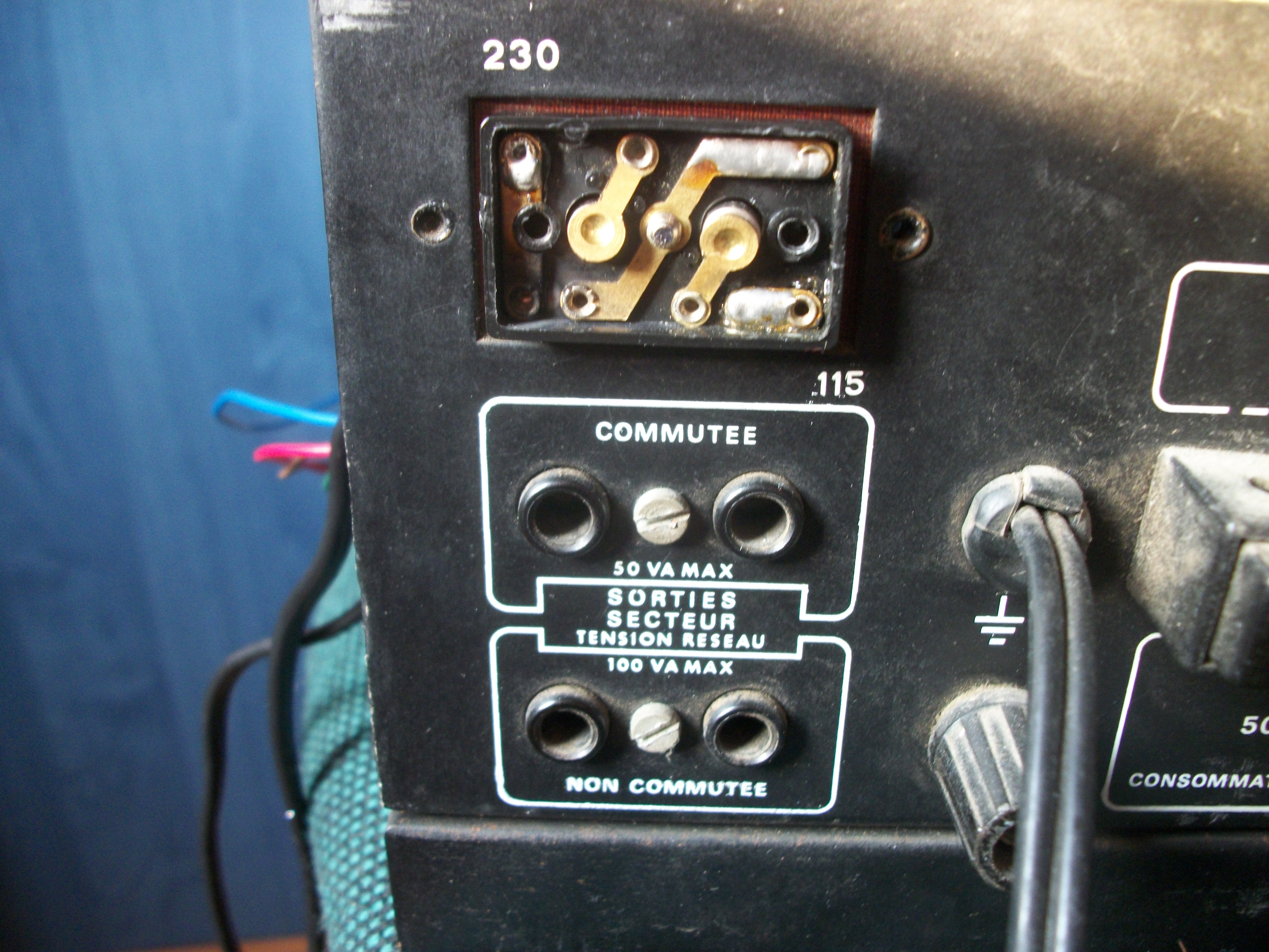

    Założyłem według zaleceń 0.33/5W na wyjście oraz odlutowałem wszystkie przewody podpięte do wyjścia sekcji zasilania by uruchomić go bez obciążenia. Zauważyłem jeszcze przepalony bezpiecznik zwłoczny więc został wymieniony na 2A. Ustawiłem potencjometr odpowiadający za wartość napięcia na około 1.7KOhm (Max 2.2K).Teraz problem polega na tym, że po podaniu zasilania gdzieś tworzy się zwarcie i wywala mi bezpiecznik w mieszkaniu a nie mogę zlokalizować gdzie jest zwarcie :)

    Odłączyłem wszystkie przewody z trafo poza idącymi od bezpieczników. Podłączyłem do prądu i bezpiecznik zwłoczny odbił się od ściany zostawiając ślad w postaci zdartej farby i powędrował gdzieś w głąb pokoju :)

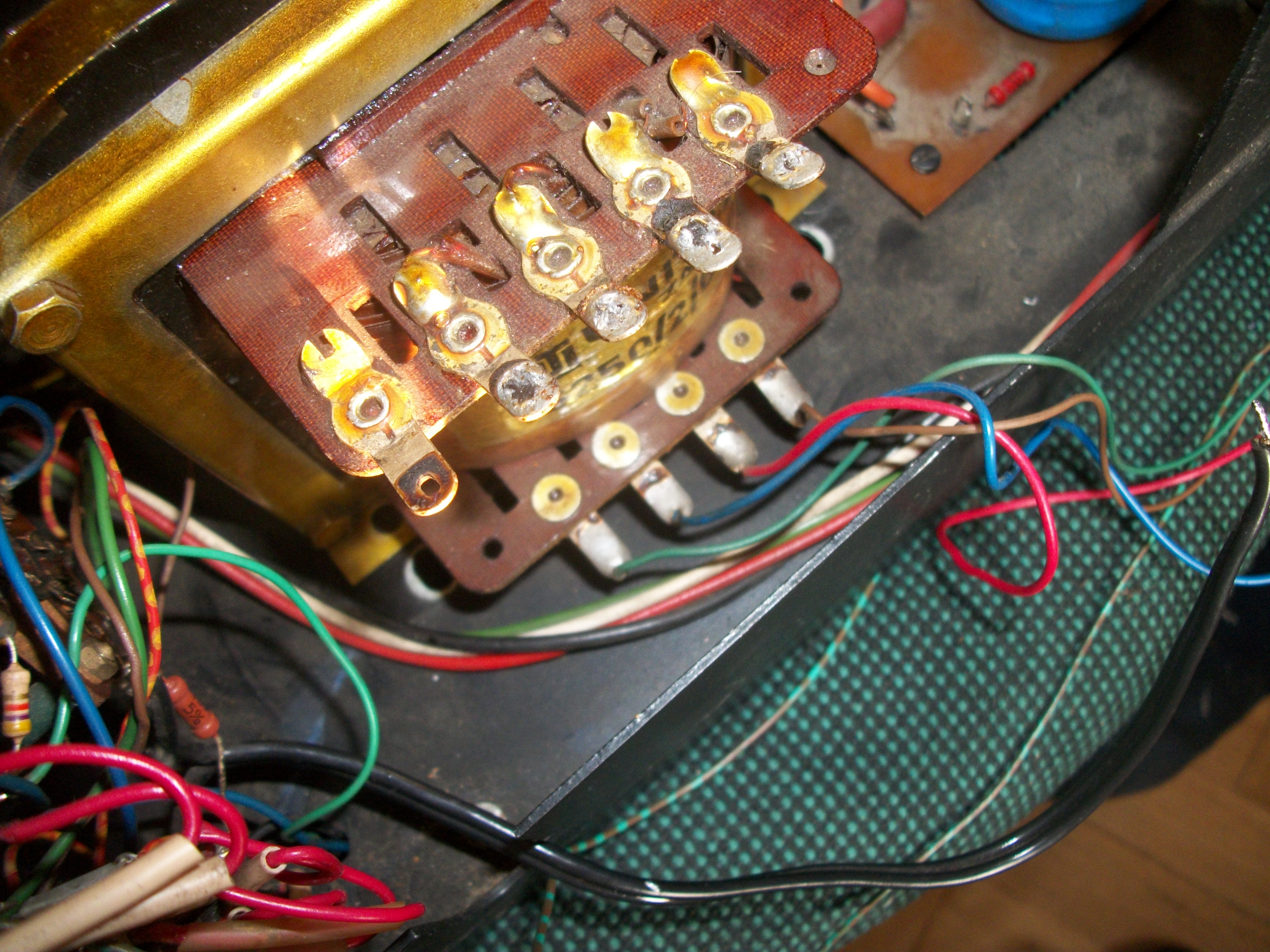

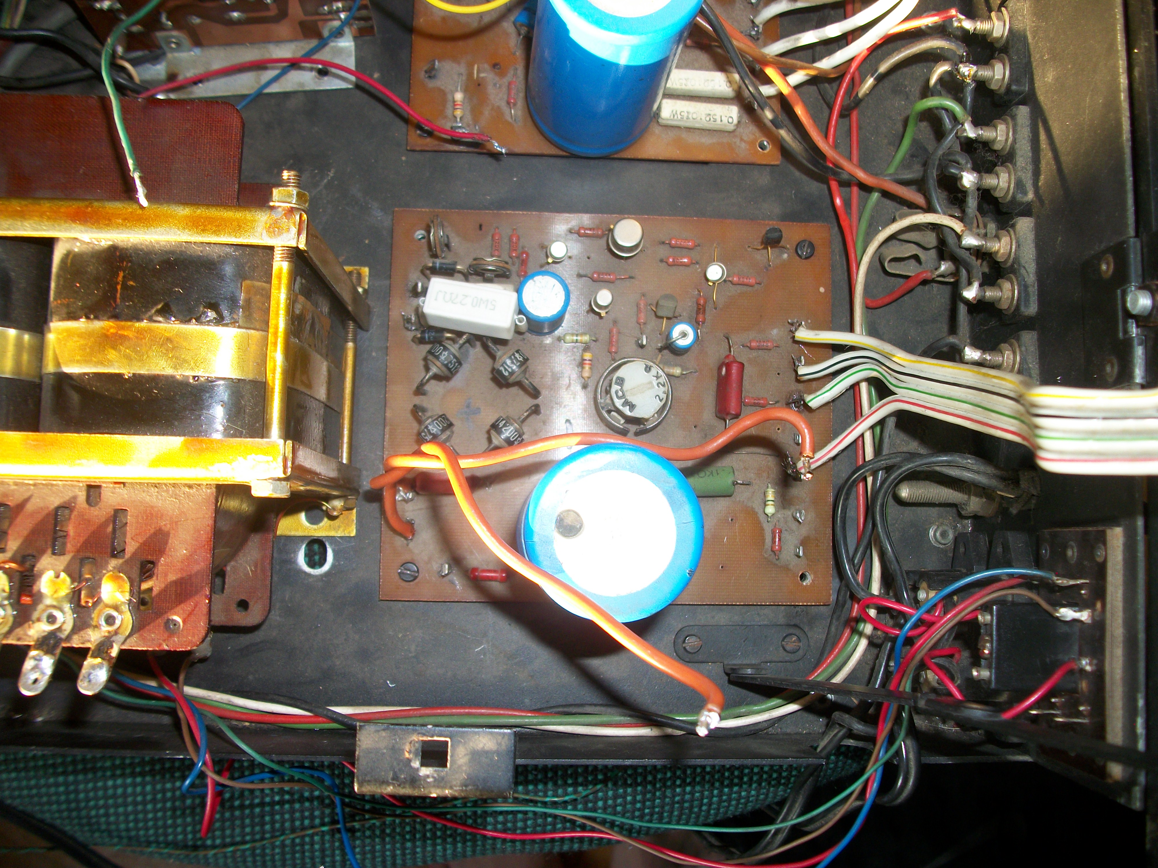

    Jutro po pracy postaram się zrobić kilka ładnych fotek w dobrym świetle. Jeśli trafo okaże się spalone, to mam jeszcze jedno od drugiego pa-428 i będę je wtedy testował.

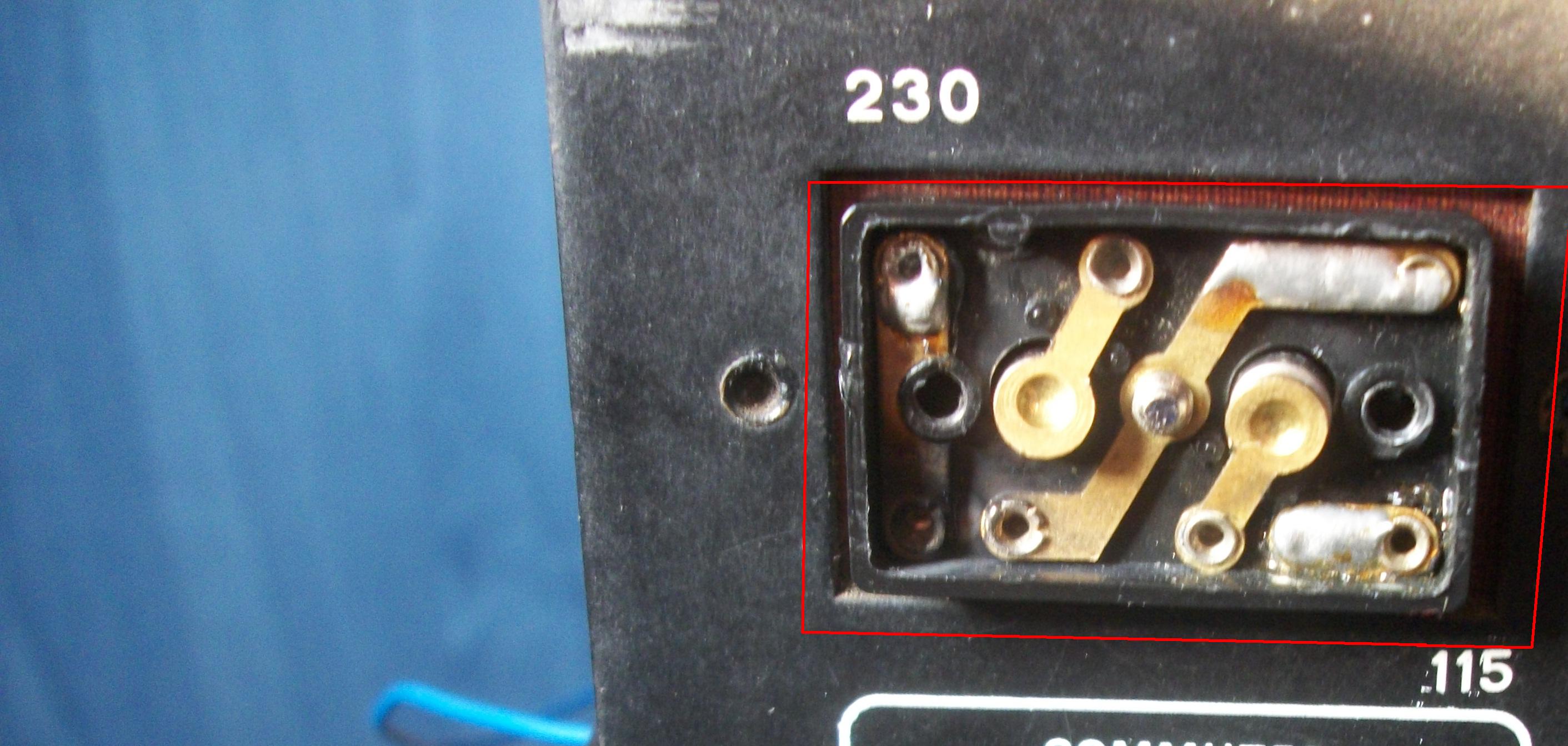

    Oto zdjęcia, jeśli potrzebne są jakieś z większych odległości, to mogę w każdej chwili dodać.

    wykopałem z 2 egzemplarza obudowę bezpieczników i faktycznie, ustawione było na 115V. Po podaniu zasilania podaje napięcia 87,7V oraz 14V więc wygląda na to że jest sprawny. Przylutowałem przewody od podświetlenia wskaźnika wysterowania i działa. Od razu próbować z sekcją zasilania czy są jakieś istotne elementy do sprawdzenia żeby nie uszkodzić reszty?

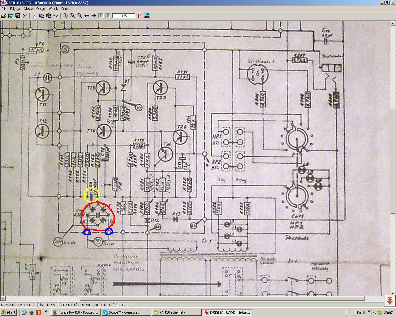

    I tu właśnie pojawia się problem opisany w pierwszym poście - Nie potrafię znaleźć części elementów z płytki na schemacie i odwrotnie :(

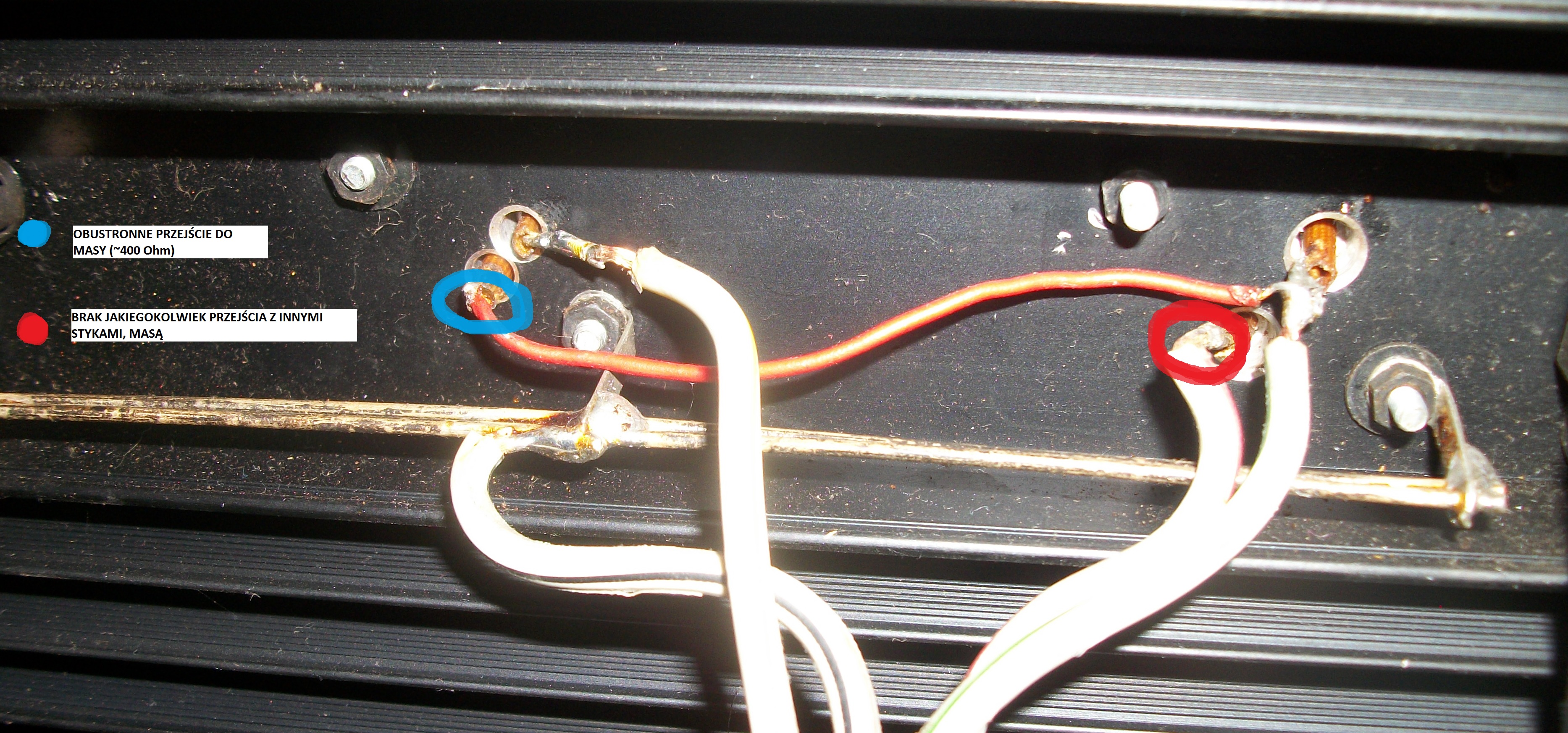

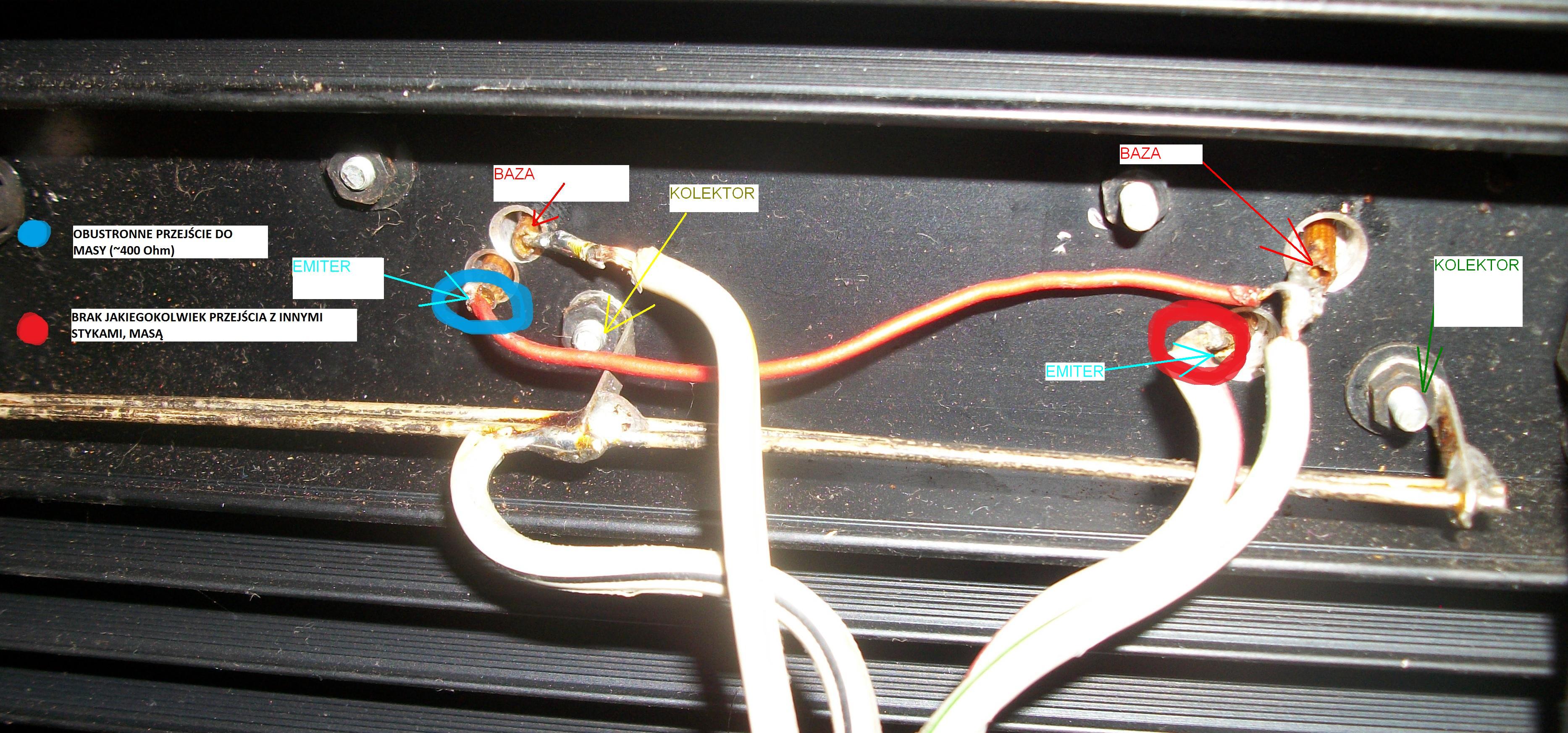

    Sprawdziłem praktycznie całą płytkę, lecz mam problem ze sprawdzeniem tranzystorów zamontowanych w radiatorze (2N5631 oraz BDY79), pewnie są do wymiany, ponieważ w BDY79 jeden styk ma obustronne przejście do masy (obudowy) o oporności około 400 Ohm a w przypadku 2N5631 jeden ze styków nie ma przejścia ani do masy, ani do 2 styku. Spróbuję to przedstawić na zdjęciu:
    Fonica PA-428 - Potrzebuję poradnika odnoście schematów
    Jeśli jeszcze trochę kontaktuję po pracy to tranzystor powinien mieć przejścia tylko w jedną stronę między emiterem-bazą i kolektorem-bazą. Pozostałe styki na tych tranzystorach wyglądają w porządku.

    Po odlutowaniu czerwonego przewodu łączącego te 2 rezystory styk oznaczony kolorem niebieskim na obrazku traci całkowicie przejście między pozostałymi pinami i obudową (kolektorem). Pozostałe piny bez zmian.

    Na 2N5631 między bazą a kolektorem występuje rezystancja około 400Ω w obu kierunkach, przy czym między bazą a emiterem nie występuje w żadnym kierunku.
    Na BDY79 między bazą a kolektorem rezystancja wynosi około 700Ω. Między emiterem a bazą nie ma przejścia w żadnym kierunku.
    Wygląda na to że są do wymiany, ciekawy jestem tylko czy dostanę je teraz od ręki w sklepie elektronicznym.

    Dostałem zamiennik dla BDY79 i jest to 2N3773 więc tranzystory zostały od razu wymienione, sekcja zasilania ruszyła i na wyjściu podaje napięcie 114.5V. PR'ka jest ustawiona na największą oporność, trochę duże te napięcia bo powinno być około 83V z tego co wyczytałem tutaj Link
    Czy spowodowane to jest tym, że pracuje bez żadnego obciążenia? Bo nie wiem czy już się brać za płytki od wzmacniacza, czy dalej coś trzeba sprawdzać w zasilaczu.
  • #28 13551281
  • #29 13551399
    damianos98110
    Posty: 30
    Ocena: 16
    PR'ka nie reguluje napięcia, przełożyłem z 2 egzemplarza i jest to samo, napięcie ciągle w okolicach 114.5V-114.2V.
