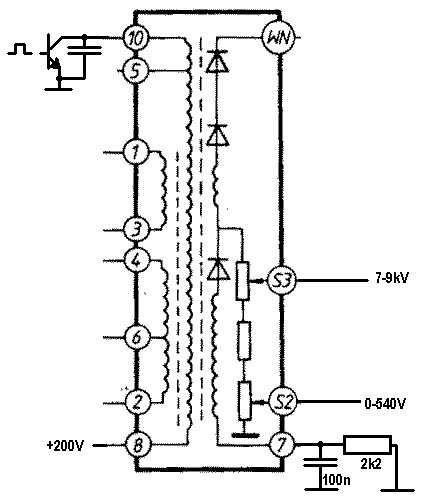

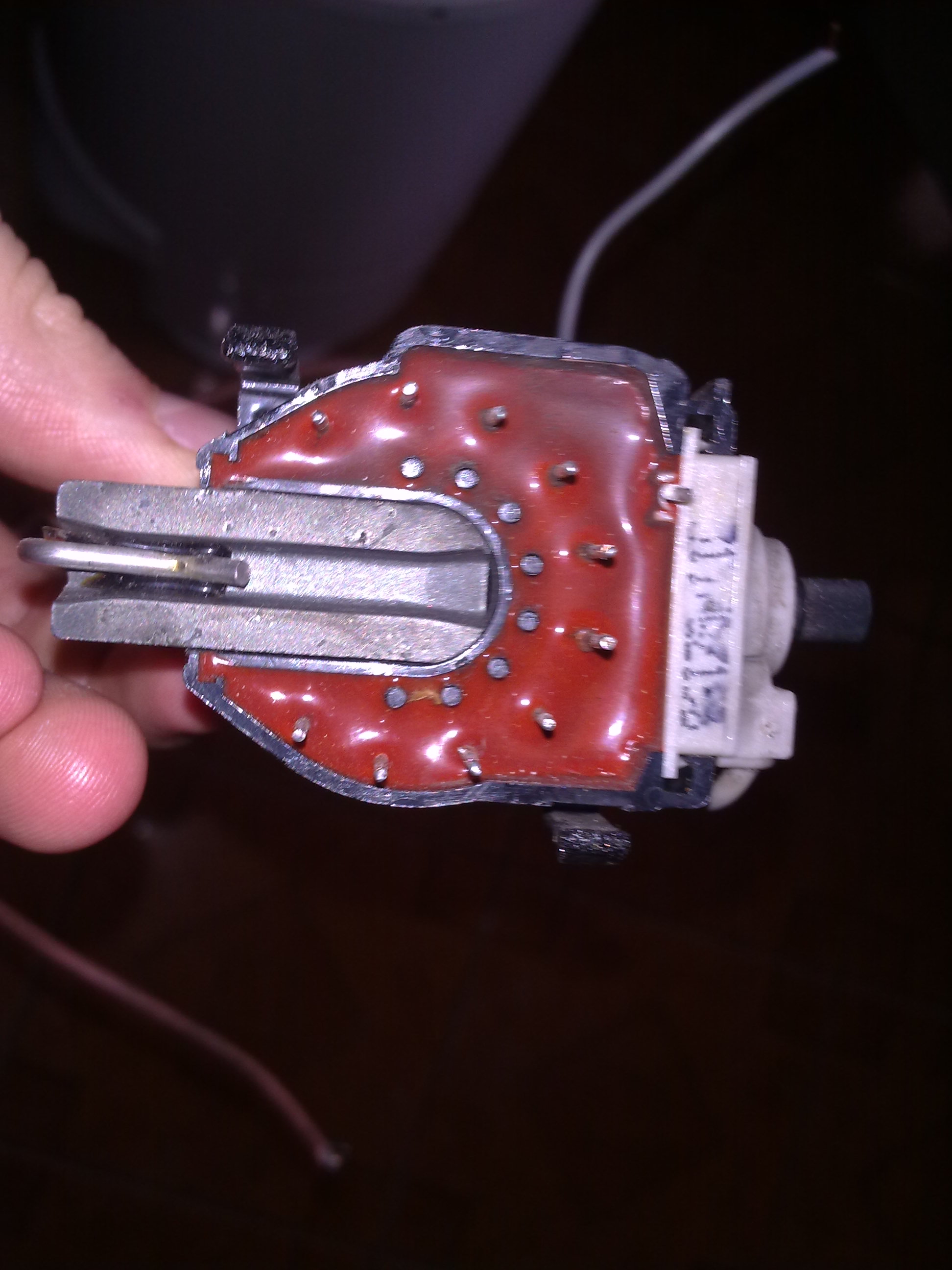

    robię przetwornicę ZVS, mam trafopowielacz biazet tvl-108, ale nie wiem na których pinach/przewodach wytworzy się wysokie napięcie. Znalazłem schemat wnętrza tego trafopowielacza, ale niestety nie rozwiązał on mojego problemu. tutaj są zdjęcia trafopowielacza i schemat:

    Uzwojenie pierwotne (napędzające) masz na 8-10 - liczysz patrząc od spodu tak jak "zegar chodzi" . WN jest na tym najgrubszym kablu zakończonym "kapturkiem", który podłączony był do anody kineskopu. 7 daj bezpośrednio na masę.

    wszystko działa, dziękuję za pomoc :D
