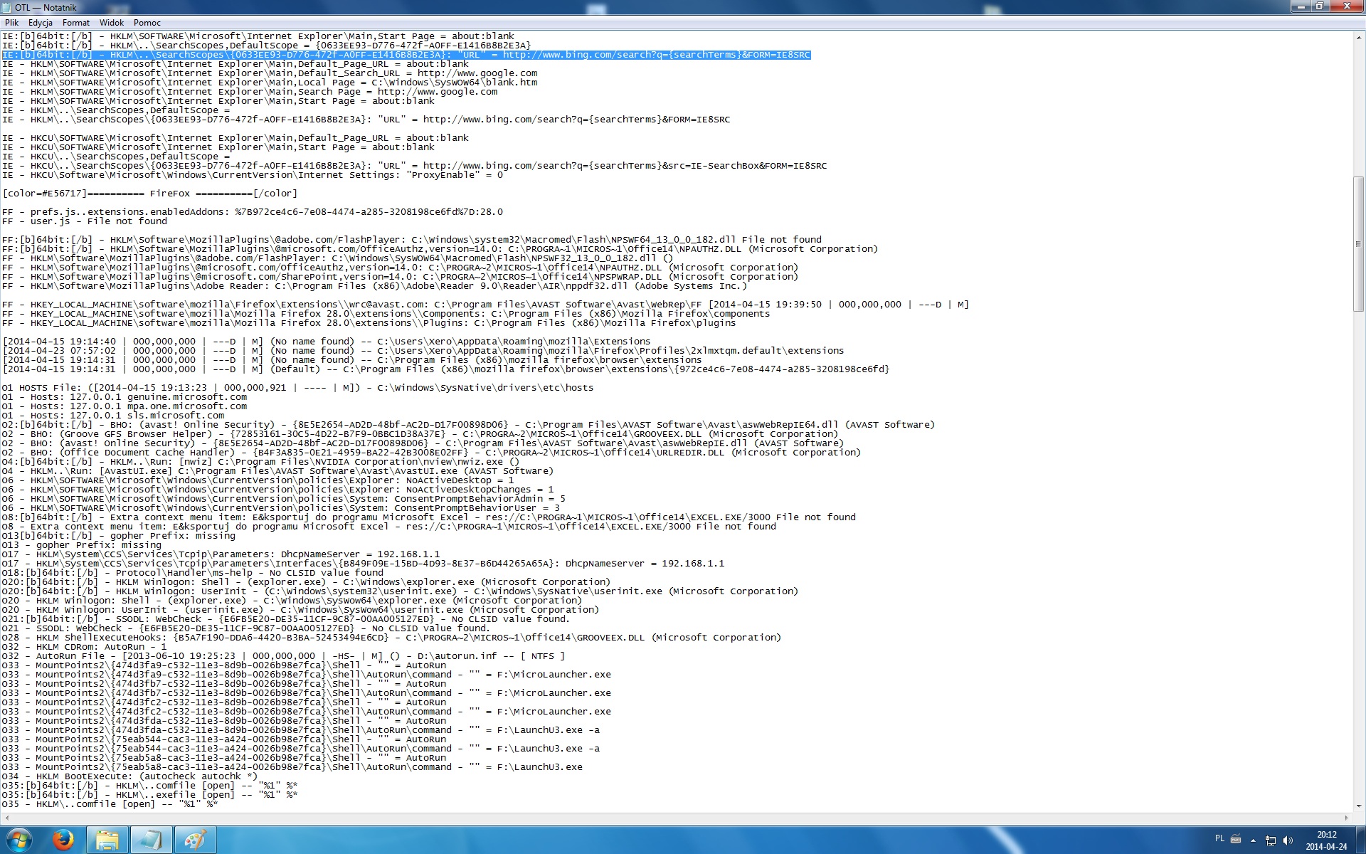

    Witam mam następujący problem nie mogę zapisywać plików z internetu każdego rodzaju. Sprawdzałem na kilku przeglądarkach. Plik niby pobiera tylko potem nie chce go otworzyć. Zdjęcia np. są zdeformowane po pobraniu. Ciekawostką jest także fakt że nie mogę zalogować się na Gmaila, pasek ładowania zatrzymuję się i mniej więcej w połowie i nic się nie dzieję. Czy może być to wina jakiegoś wirus??
    Bardzo proszę o pomoc.

    Użyj AdwCleaner, opcja Scan i Clean/Szukaj i Usuń:
    http://general-changelog-team.fr/fr/downloads/finish/20-outils-de-xplode/2-adwcleaner
    Daj w załączniku oba logi z FRST:
    http://www.fixitpc.pl/topic/61-diagnostyka-ogólne-raporty-systemowe/#entry119294
    oraz oba logi z OTL:
    http://oldtimer.geekstogo.com/OTL.exe
    W OTL dodatkowo zaznacz: lop, purity oraz wszyscy użytkownicy.
    Zrób pełny skan przy pomocy Mbam:
    http://www.bleepingcomputer.com/download/malwarebytes-anti-malware/
    oraz http://ftp.drweb.com/pub/drweb/cureit/launch.exe

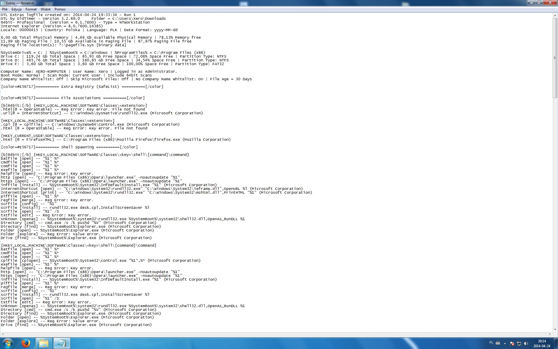

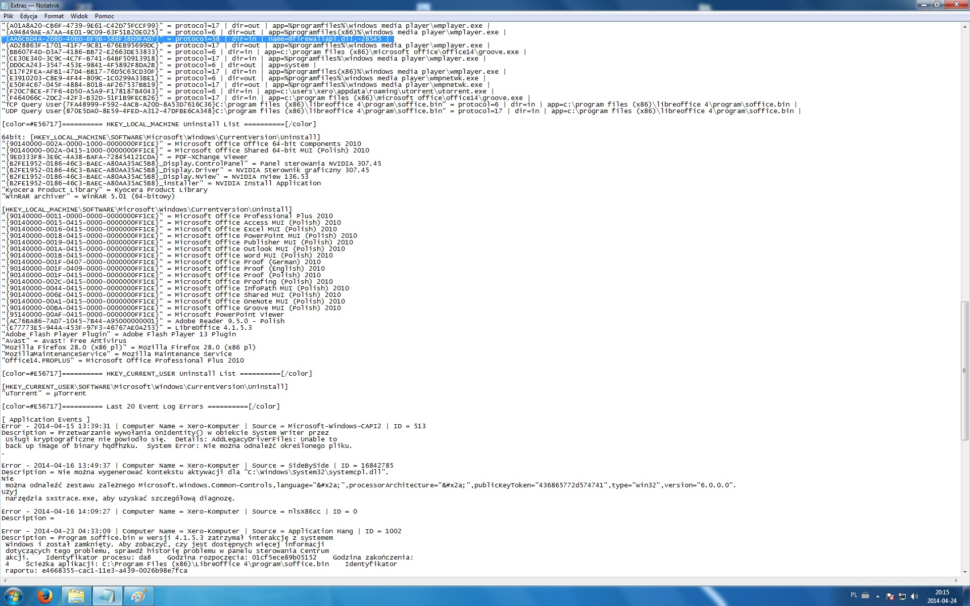

  • #6 13540740
    turbodiesel
    Posty: 195
    Pomógł: 10
    Ocena: 15
    Twoje załączniki miały być w formie ".txt" a nie ".jpg".
  • #7 13541263
    sobczaczek123
    Posty: 89
    Dodałem załączniki.
    • OTL.Txt (80.69 KB) Musisz być zalogowany, aby pobrać ten załącznik.
    • MBAM-log-2014-04-24__20-06-59_.txt (7.87 KB) Musisz być zalogowany, aby pobrać ten załącznik.
    • Extras.Txt (42.01 KB) Musisz być zalogowany, aby pobrać ten załącznik.

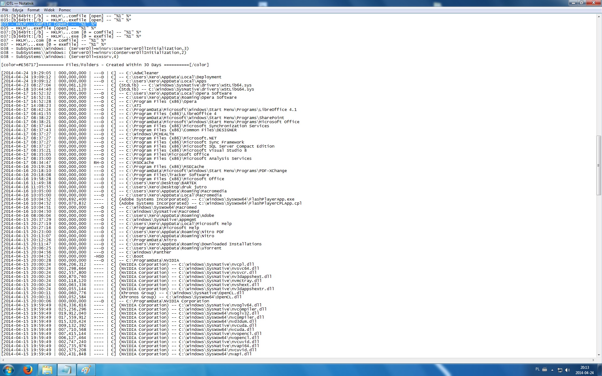

  • #10 13541992
    Kolobos
    Spec od komputerów
    Posty: 85182
    Pomógł: 17174
    Ocena: 10460
    Odinstaluj Avast.
    Wykonaj skrypt w OTL:
    :OTL
    DRV:64bit: - [2014-04-23 08:27:04 | 000,061,120 | ---- | M] (StdLib) [Kernel | System | Running] -- C:\Windows\SysNative\drivers\wStLib64.sys -- (wStLib64)
    [2014-04-24 19:29:05 | 000,000,000 | ---D | C] -- C:\AdwCleaner
    [2014-04-23 08:27:04 | 000,061,120 | ---- | C] (StdLib) -- C:\Windows\SysNative\drivers\wStLib64.sys
    [2014-04-18 10:44:40 | 000,061,120 | ---- | C] (StdLib) -- C:\Windows\SysNative\drivers\wStLibG64.sys
    @Alternate Data Stream - 192 bytes -> C:\Windows:nlsPreferences
