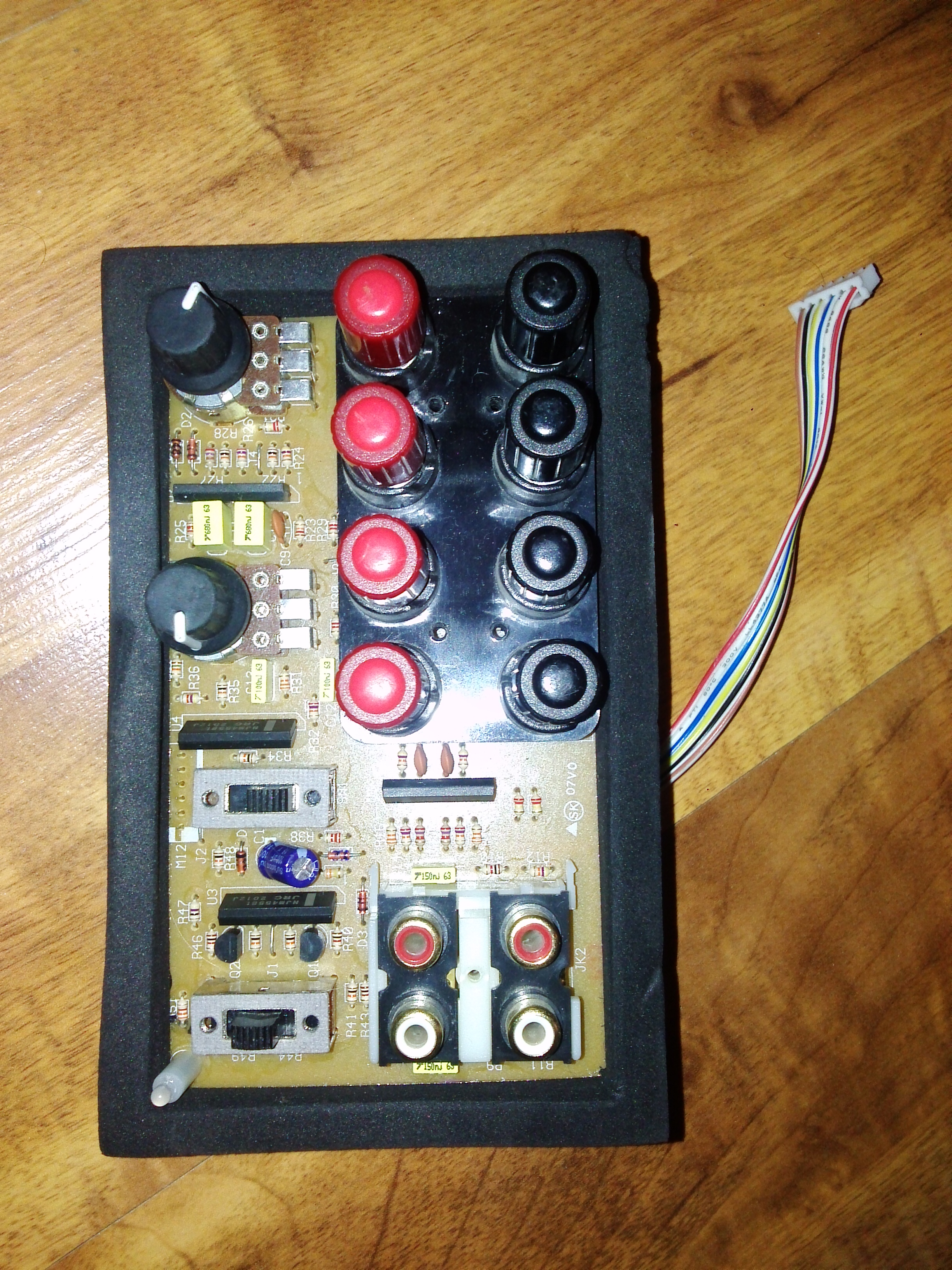

    Witam, jestem początkujący więc na elektronice nie znam się nie wiadomo jak bardzo, a mam pewien problem:
    Mógłby mi ktoś powiedzieć co to takiego jest ? na płytce nie ma żadnych liter / cyfr wskazujących na nazwę, szukałem w necie ale nic podobnego nie znalazłem, proszę o pomoc.
    jeśli umieściłem to w złym temacie to przepraszam, ale nie wiedziałem do czego mógłbym ten temat
    oto zdjęcie urządzenia :

    Wygląda na wzmacniacz audio lub wzmacniacz z kolumny aktywnej.

  • #4 13540612
    midi.smf
    Poziom 19  
    Posty: 298
    Pomógł: 31
    Ocena: 42
    Zrób jeszcze zdjęcie drugiej strony , i jeśli możesz odczytaj i napisz oznaczenia układów scalonych które umieszczone sa między przełącznikami będziemy pewni wtedy czy to wzmacniacz.
  • #5 13541005
    liteon
    Posty: 28
    Ocena: 6
    Wzmacniacz njm4556, tyle co widać ze zdjęcia. Pewnie jakiś filtr aktywny z regulowanym odcięciem, przesunięcie fazy itd. Widać ma po 4 wejścia sygnału z głośników i cinch. Tak po obudowie można jeszcze stwierdzić, że to zamontowane było w jakiejś tubie samochodowej. Ten kabelek co wystaje szedł do głównego wzmacniacza.

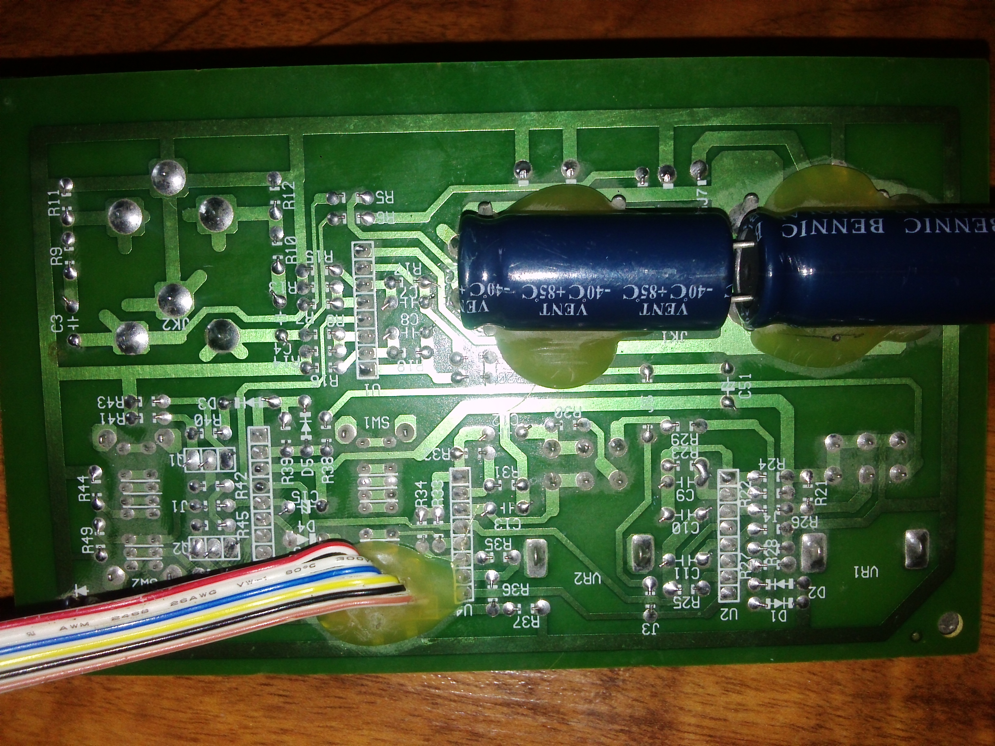

    to jest zdjęcie tyłu:
    Identyfikacja nieznanego urządzenia elektronicznego ze zdjęcia - brak oznaczeń
    te układy to wzmacniacze operacyjne NJM4558L, wszystkie takie same.
    pod nazwą wzmaka pisze jeszcze JRC 2012J, żeby być dokładnym :)
