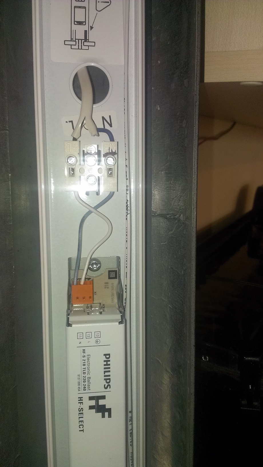

    Witam mam statecznik (jak na zdjęciach) i chcę aby świeciła tylko jedna świetlówka, jednak gdy ją odłączę nie świeci żadna. Nie znam się na tym, ale chyba dlatego, że są podpięte szeregowo... Proszę o pomoc.

    Przecież to jest statecznik elektroniczny, i wątpię aby wystartowała ci jedna.
    Nawet jak wystartuje to coś po pewnym czasie wysiądzie.
    Gdybyś miał zainstalowany analogowy statecznik, to świetlówka szybko się skończy.
    Jeżeli chcesz mieć wybór jednej, albo dwóch lamp, to słyszałem że są do tego celu specjalistyczne stateczniki które umożliwiają taki wariant.

    Czyli nici z jednej swietlowki ?

    TAk jedna nie będzie chyba że wstawisz 2 stateczniki. (2x18W) świecą 2 lub 1 szt 1x18w i świeci 1

    Możesz na próbę połączyć jedną.
    W dokumentacji producent nie wspomniał o takim wariancie. (gdyby była taka opcja to DTR zapewne zawierał by takie informacje)

    To lepiej nie kombinuj, albo kup sobie statecznik który spełni twoje oczekiwania.
    Ewentualnie możesz dać dwa po 18W.

    Dobry elektroniczny statecznik daje ci szybki rozruch lampy, energooszczędność, dłuższą żywotność lampy, eliminuje zjawisko stroboskopowe (migotanie światła), kontroluje zużycie lampy.
    Jednak on ma swoje wady. Jak to bywa z elektroniką... żywotność.. analogowy może ci służyć przez kilkadziesiąt lat, a elektroniczny potrafi od tak strzelić i jest "cimno"
