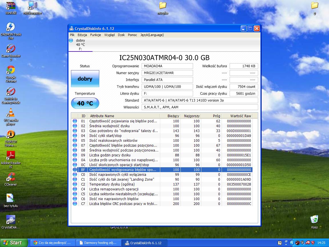

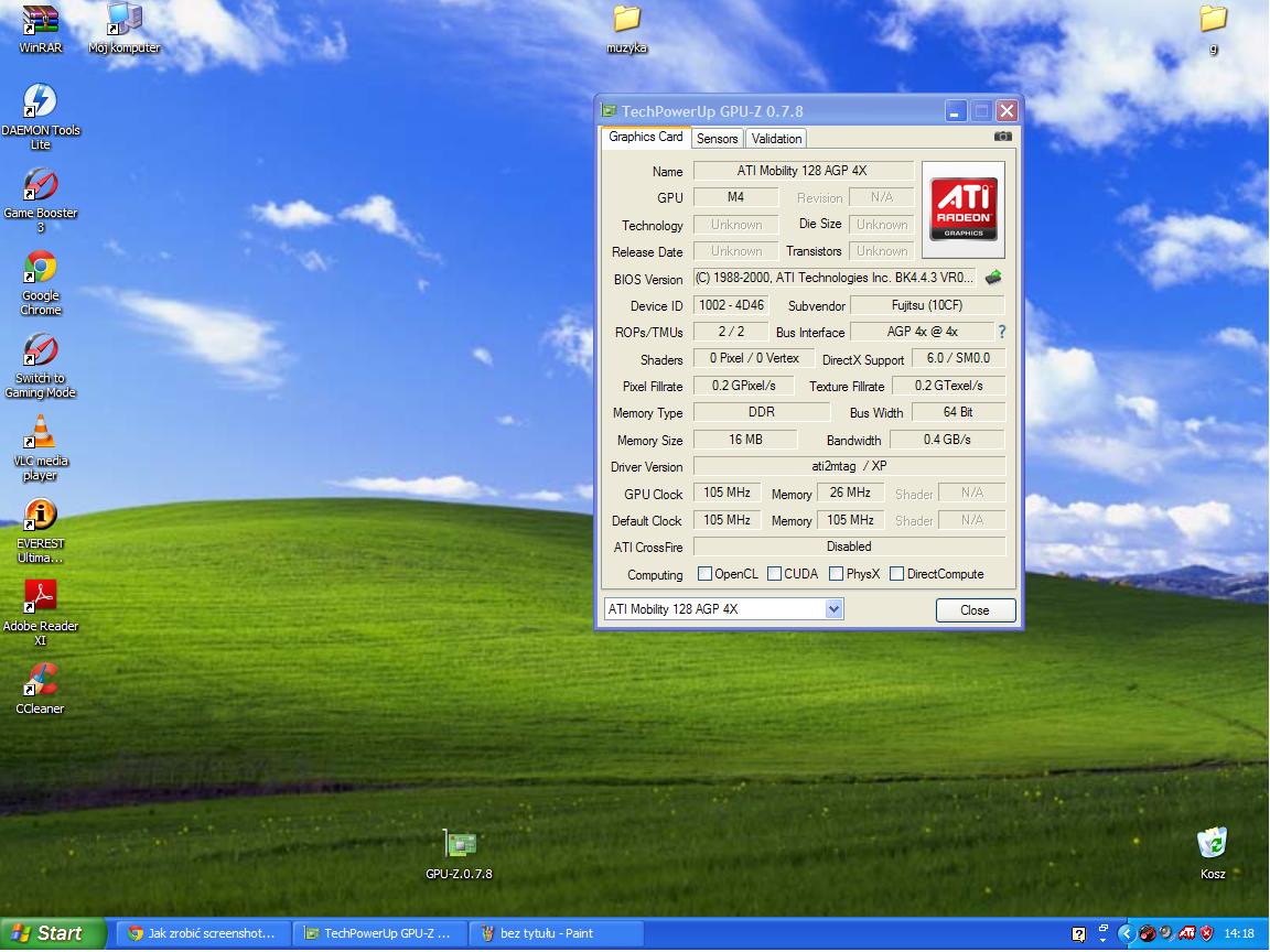

    Wymagania gry:
    Pentium III 600MHz, 128MB RAM, 32MB akcelerator 3D zgodny z DirectX 8.1
    Daj zrzut z GPU-Z.:)
    Myślę, że tutaj problemem będzie słaba grafika.
    Daj zrzut z CristalDiskInfo.
    Profilaktycznie przeskanuj system MBAM, ADWCleaner, TFC oraz Ccleaner.
    Użyj Microsoft BootVIS

    Proszę:

    Twoja karta graficzna nie jest zgodna z DirectX 8.1.
    Nic raczej nie zwojujesz.

    Pierwsza sprawa. Dysk.
    Jest ok z małym zastrzeżeniem.
    Popraw przyłączenie dysku. Parametr C7. Przeczyść styki i na MoBo laptopa i w samym dysku i monitoruj ten parametr. Jest niewielki, do przyjęcia, ale zwracaj na to uwagę.
    Druga sprawa, gorsza.
    Masz bardzo słabą kartę graficzną, posiadającą jedynie 16MB dedykowanej oraz brak sprzętowej obsługi instrukcji T&L, stąd ta gra będzie działać kiepsko, bądź w ogóle. Wymagane minimalne zasoby sprzętowe do działania tej gry to Akcelerator graficzny 32MB z obsługą DX8.1.
    Czy da się podkręcić Pentium III 850MHZ? Jeżeli tak to o ile?
    Nic nie poradzisz. Trzeba by było zmienić sprzęt...
