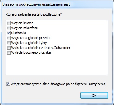

    Chyba źle zrozumiałem intencje piszącego. Jeśli chcesz używać mikrofonu ze słuchawek i słyszeć głos z głośników w laptopie to musisz zmienić ustawienia tego gniazda minijack.
    Nie wiem jakie masz sterowniki ale u mnie na Realteku robi się to nastepująco:
    Klikasz prawym na gniazdo które chcesz zmienić i wybierasz 'Ponowne przydzielenie zadania dla złącza.'
    Jak podłączyć słuchawki z mikrofonem do Acer E1-570 z jednym wyjściem?
    Otworzy się następujące okno dialogowe:
    Jak widzisz u mnie ustawione jest na 'Słuchawki' więc po podłączeniu czegokolwiek do tego gniazda komputer reaguje tak, że wyłącza głośniki i daje wszystko na słuchawki. Jeśli przestawisz na 'Wejście mikrofonu' komputer będzie traktował urządzenie w tym gnieździe jako mikrofon, nie wyłączy głośników laptopa i będzie przekazywał dźwięk z mikro do komputera.
