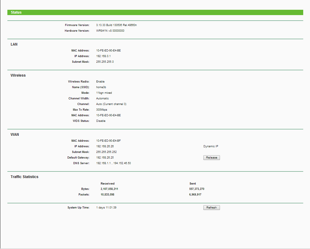

    Chodzi mi o zakładkę status routera
  • #5 13544162
    Kaam
    Posty: 70
    Ocena: 5
    Nie mogę otworzyć portów na Windows 7 z routerem TL-WR841N/ND
    Proszę bardzo.
  • #6 13544166
    jimasek
    Posty: 35287
    Pomógł: 3783
    Ocena: 2680
    Pozostaje Hamachi adres masz prywatny na porcie WAN.
