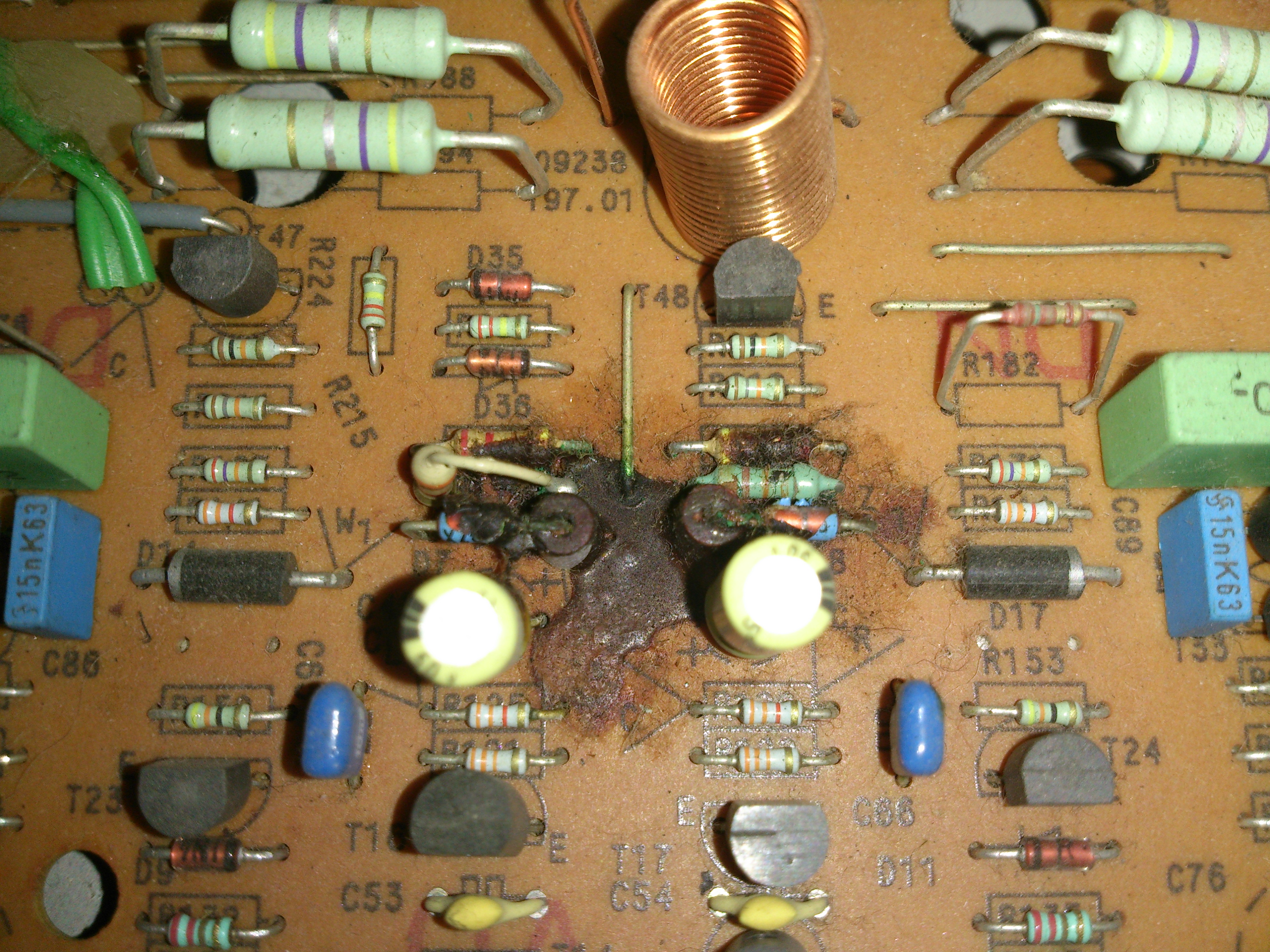

    Witam. Posiadam wzmacniacz Grundig V7500. Działał sprawnie, aż do ostatniego włączenia. Po uruchomienu i załączeniu głośników słychać tylko głośne buczenie, brak dźwięku. Na przednim panelu ciągle świecą "Monitor"i "Linear". Proszę o jakieś wskazówki jeśli ktoś spotkał się z podobnym problemem.

    Napięcia stałe na wyjściach głośnikowych są ?

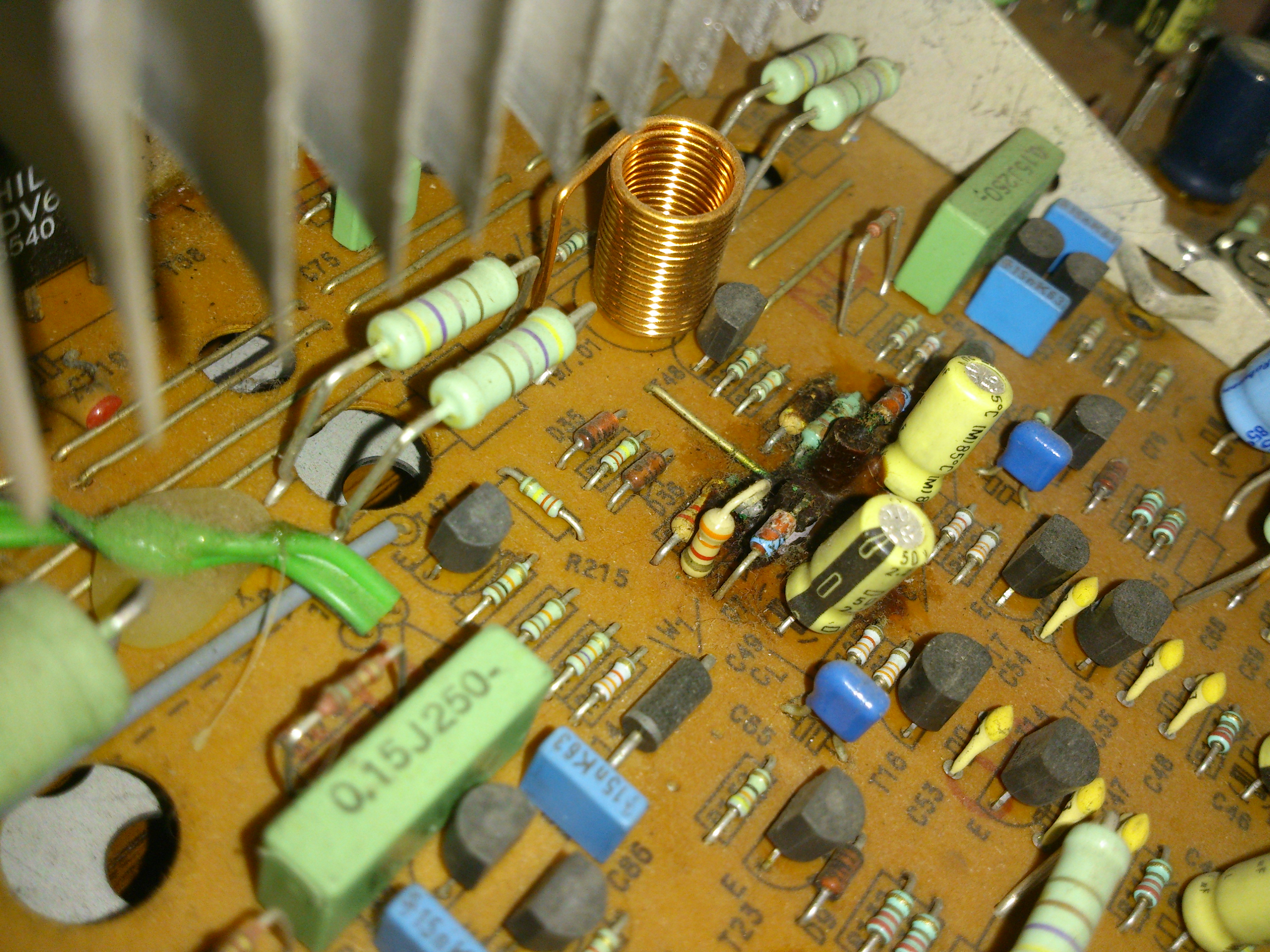

    Dziękuje Panowie za szybką odpowiedź. Wartości napięcia stałego na lewym kanale 20-30mV na prawym nie ma nic. Po otworzeniu i przedmuchaniu:
    Grundig V7500 - Głośne buczenie, brak dźwięku, świecą Monitor i Linear
    Rezystory do sprawdzenia?
    Nie bardzo to mogę rozczytać, a nie posiadam schematu.

    Ze zdjęć wynika że coś ciekłego dostało się do środka , nie mozna wykluczyć że jest to elektrolit z któregoś z kondensatorów. Dokładnie oczyść to miejsce alkoholem izopropylowym miernik w dłonie i do dzieła. Nie wykluczam że może być to klej do unieruchomienia krążków ferrytowych na nóżkach diód nałożony fabrycznie . Przemyj pomierz i zobaczymy co dalej.

    Dzięki wielkie. Z tego co wyczytałem to R118/R119 ma mieć 3.3kOhm a R138/R146 220Ohm. Dowiedziałem się jeszcze że to rzeczywiście klej, ale te nadżery znów na elektolit to wygląda choć je obejrzałem i nie widać żeby się któryś wylal. No nic, pomierze wszystko i dam znać.

    dj-MatyAS napisał:
    Mnie to raczej na Butapren wygląda. Być może dla zwiększenia sztywności mocowania kondensatorów. Po latach potrafi tak wpłynąć na miedziane druty (zworki) - zwłaszcza, gdy kiepskiej jakości.
    Napisałem wyraznie że nie wykluczam że może być to klej , ku woli ścisłości gdyby to miało służyć tak jak opisałeś , to na płycie jest o wiele więcej elementów które są o wiele większe od owych kondensatorów , to dla czego producent nie zalał całej płyty "butaprenem" . Tak jak wspomniałem wyżej , na nóżkach diód są krążki ferrytowe, jeśli to klej to tylko dla tego aby nie biegały sobie po nogach diody.
