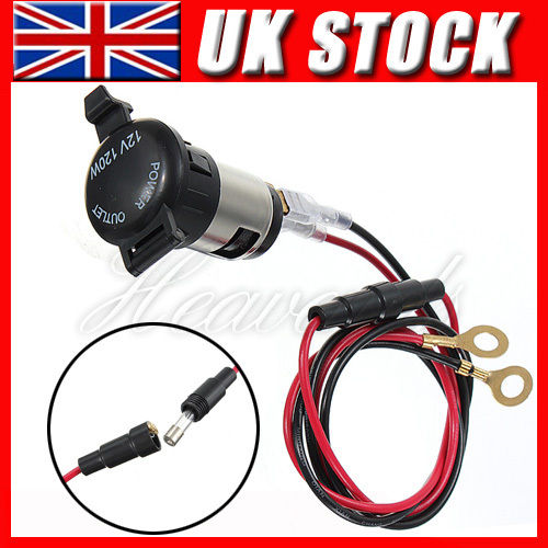

    chciałbym ładować telefon za pomocą akumulatora 12v/12ah

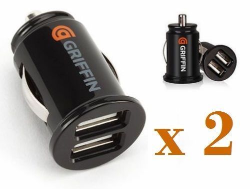

    mój pomysł jest następujący żeby podpiąć gniazdo zapalniczki samochodowej kablami do akumulatora a później zakupić ładowarkę samochodowa do swojego telefonu/tableta
    teraz moje pytania czy nie zepsuje telefonu, jak długo z takiej baterii mógł bym korzystać ładując cały czas telefon tablet ( kilkudniowe zasiadki na rybach bez opcji podpięcia się do prądu ?? )

    Możesz podłączyć ładowarkę samochodową do tego akumulatora z wykorzystaniem gniazda. Nie powinno się nic uszkodzić. Ważna jest tylko właściwa biegunowość. Ładować ten akumulator można prostownikiem samochodowym. Nie należy przekraczać parametrów podanych na akumulatorze. Dla bezpieczeństwa telefonu można go nie podłączać do akumulatora w czasie jego ładowania.
