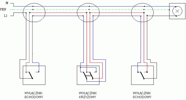

    Zaprojektować układ sterowania załączania oświetlenia z 3 różnych punktów przyciskami A,B,C tak aby włączanie lub wyłączanie oświetlenia (F) mogło nastąpić z dowolnego punktu.
    Potrzebuję do tego wykonać tablicę prawdy oraz przedstawić to w standardzie iso (bramki logiczne)

    Zrobiłem na "chłopski" rozum schemat w programie "Crocodile Technology", na podstawie takiego, gdzie występuje przełącznik krzyżowy, na przykład tutaj:
    Jak zaprojektować układ sterowania oświetleniem z 3 punktów? Tablica prawdy i ISO
    Układ w "Crocodile Technology" wygląda następująco:
    Problem polega na tym, że nie wiem jak zrobić do tego tablicę prawdy i schemat według standardów iso (tzn bramki nand, xor, albo and)
    Dobrze myślę?
    Tablica prawdy:
    dla dwóch włączników:
    0-0 | 0 (wył.)
    0-1 | 1 (zał.)
    1-1 | 0
    1-0 | 1
    dla trzech włączników (XOR):
    0-0-0 | 0 (wył.)
    0-0-1 | 1 (zał.)
    0-1-1 | 0
    1-1-1 | 1
    1-1-0 | 0
    1-0-0 | 1
    1-0-1 | 0
  • #4 13552075

    No ok, tablicę prawdy masz prawidłową, to teraz narysuj tablicę Karnaugh i zminimalizuj funkcje.
