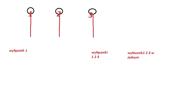

    Witam jestem w trakcie projektowania schematu oświetlenia i zastanawiam się czy jest możliwość takiego podłączenia oświetlenia. A mianowicie w pomieszczeniu są 3 źródła światła. Pierwszym włącznikiem chciałbym sterować tylko oświetleniem 1 następnie 3 włączniki do sterowania oświetleniem 1 2 3 i następnie jeden włącznik do sterowania oświetleniem 1 2 3 na raz.
    Jak zaprojektować schemat oświetlenia dla 3 źródeł światła z 3 włącznikami?

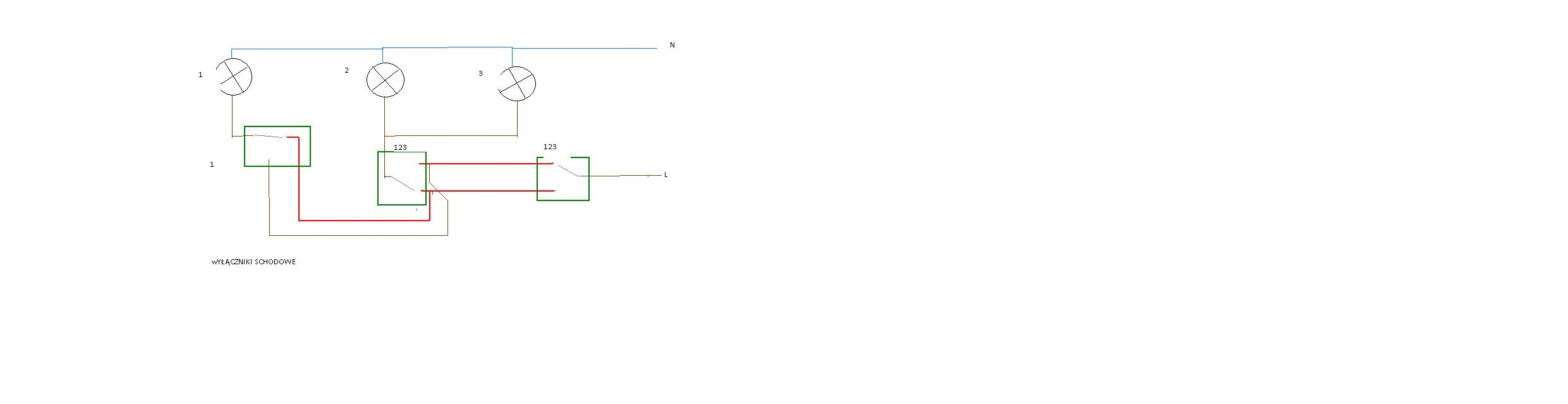

    Czołem, poczytaj o włącznikach schodowych i krzyżowych, takie należałoby tu zastosować.
    Np tu
    https://www.elektroda.pl/rtvforum/topic3277618.html
    Edit:
    Tego już taki pewien nie jestem, chyba bez automatyki się nie obejdzie. Chyba że na końcu zastosujesz również 3 włączniki schodowe. Nie pamiętam już który producent je robi ale widziałem włącznik schodowy potrójny, wprawdzie te trzy klawisze w jednej obudowie są trochę przymałe ale da się obsłużyć.

    To niema żadnego problemu żeby to podłączyć
    Potrzebne sa :1wlacznik krzyżowy, 1potrójny schodowy ,3 pojedyncze schodowe
    Nie mam jak na telefonie Ci tego rozrysowac niestety :/
    Czy odległości od źródeł światła na "projekcie" aa mniej wiecej odwzorowanie ?

    Trochę nie o to chodzi autorowi chyba 2 i 3 osobno
    Trochę nie o to chodzi autorowi chyba 2 i 3 osobno a tu raz jedno raz 3 a raz wcale chcesz zgasić a się zaświeci
