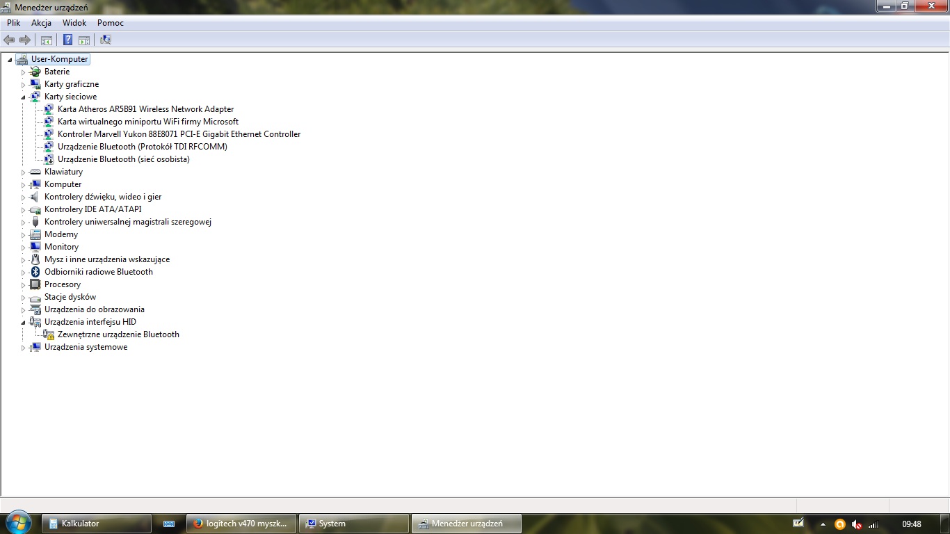

    Witam.Mam problem z instalacją sterownika w.w myszki.Pojawia się komunikat:System Windows odnalazł oprogramowanie sterownika dla tego urządzenia, ale napotkał błąd podczas próby zainstalowania go .Urządzenie Bluetooth HID.Myszka działała do tej pory normalnie.Wszystkie próby ręcznej instalacji sterownika nie pomagają.Jeszcze jak usuwam myszkę z urządzeń to pojawia się komunikat :Odmowa dostępu nie można usunąć urządzenia.Laptop Acer.

    turbodiesel napisał:
    Jaki to system?
    Podaj print screena z Menedżera urządzeń.
    Wszystkie sterowniki zainstalowane (chipset, GPU itp.)

    Logitech V470 - błąd instalacji sterownika Bluetooth HID na laptopie Acer

    Czy myszka działa bezproblemowo na innym komputerze?
    Otwórz właściwości Urządzenie HID Bluetooth z żółtym trójkącikiem i podaj jaki jest kod błędu.

    Myszka działa na innym komp.kod błedu 1 .Pisze tak: to urządzenie nie jest poprawnie skonfigurowane.Odmowa dostepu.Aby znaleśc sterownik kliknij aktualizuj sterownik.
    Próbowałem to robić i nic .Walczę już drugi dzień z ta myszką i nic dlatego tu napisałem.Te wszystkie linki co koledzy podawali to już przerabiałem.

    Odpowiem sam sobie ku przestrodze.Otóż rozwiązanie niby proste ale wpadłem po kilku dniach.Odinstalowałem starego antywirusa(nazwy nie wymieniam był darmowy). Przeskanowałem antywirusem online wyszukało wirusy usunęło i myszka działa.
