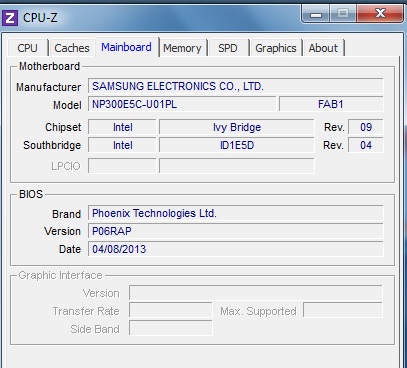

    Mianowicie, jestem (średnio) szczęśliwym posiadaczem laptopa Samsung NP300E5C - U01PL. W związku z problemami z jedną grą (WOT nota bene) zostało mi zasugerowane odświeżenie sterowników - między innymi płyty głównej. Korzystając z programu CPU-Z ustaliłem, iż producentem płyty jest Intel (zdjęcie załączone).
    Samsung/NP300E5C-U01PL - Update sterowników płyty głównej
    Po wpisaniu kombinacji Samsung NP300E5C-U01PL sterowniki dostałem się na poniższą stronę:
    http://driverforsamsung.com/model_id_235728_model_no_seria_3_np300e5c-u01pl
    Niestety z racji swojej ograniczonej wiedzy, nie jestem w stanie wymyślić które sterowniki powinienem zainstalować.
    Proszę jakąś rozgarniętą osobę o pomoc - wskazanie właściwego sterownika płyty głównej. Ewentualnie skierowanie pod adres, w którym mógłbym pobrać najnowszą dostępną wersje takich sterowników.
    Pozdr. all!
    @edycja
    Dorzuciłem pełny raport z CPU-Z (może się przyda?).
    @edycja nr 2 - poprawiony screenshot

    Hello,
    sorry for writing in english, i haven't used polish for quite a long time and google translator's are a bit funny.
    I think that since you have a problem with a game , you should first try and update the VGA drivers.
    Since you have an integrated Intel HD 4000 card, the compatible drivers from this page are the :
    Seria 3 NP300E5C-U01PL VGA(Graphics),INTEL Windows 7(64bit) Version: 8.15.10.2712
    You can first verify which version you have with GPU-Z tool , but i think you have newer drivers than the ones on the page you suggested.
    ---> You can also download & install VGA drivers at Intel's site , latest version for this seems to be 15.33.18.64.3496 (10.18.10.3496) dated 03/11/2014 :
    https://downloadcenter.intel.com/Detail_Desc.aspx?agr=Y&DwnldID=23714&lang=eng
    You can try these, since they are latest and if you still have problems with the game you can continue with updating the rest.
    Hope i helped.

    Hi - many thanks for your interest. In this particular case, I have already updated VGA drivers (I have additional NVIDIA card in this laptop).
    Right now, due to lack of improvement (after VGA driver update) - I'm trying to update rest of stuff.
    Cheers!

    Sorry, Cpu-z report did not include that.
    What version do you have now ? Samsung site for your model shows 8.17.12.9601 Nvidia VGA Driver, but latest is Nvidia 335.25 i believe, which is coded 9.18.13.35.25
    I have read that WoT had problems on Nvidia , but that could be solved in latest revisions.
    As for the other drivers, you may use AIDA64, which is sometimes more helpful than cpu-z, to find the chipset name.
    Spec says it should be HM75, so you can download this :
    https://downloadcenter.intel.com/Detail_Desc.aspx?agr=Y&DwnldID=20775&ProdId=816&lang=eng
    if you want to update the intel chipset software

    I have already downloaded and installed the 335.25.
    Thanks for tip regarding that chipset - will try it out and let know what the outcome will be.
    @Edit - updated chipset as per above advise.
