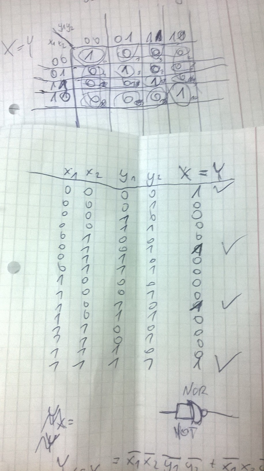

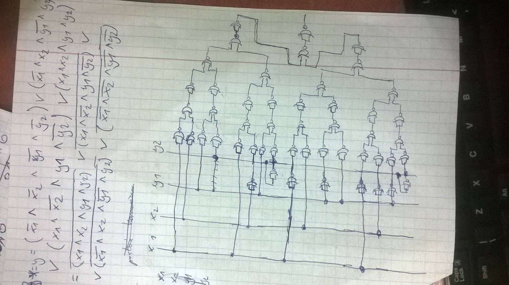

    Mam taki projekt:
    Wykonać projekt 2-bitowego układu komparatora (tylko porównanie =) z unifikacją do bramek NOR.
    Wykonałem tabelę prawdy, napisałem na jej podstawie postać kanoniczną funkcji, narysowałem tabele Karnaugh i stworzyłem symulacje w Multimedia Logic.
    Wszystko działa poprawnie. Ale mam wątpliwości, że do wykonania tego układu trzeba aż tyle bramek NOR. Wyszło 50 bramek NOR.
    Proszę o informacje czy da się to zoptymalizować czy w takiej postaci jest dobrze.

    Moim zdaniem źle przeprowadzona minimalizacja. Wyeliminuj hazardy ;) Wtedy będzie mniej funkcji i mniej bramek. Dosyć dawno to miałem, ale tak kojarzę ;)

    Tu się nic zminimalizować nie da.
    Czy te bramki muszą być 2-wejściowe?
  • #4 13553025
    neversoft
    Posty: 51
    Dzięki za pomoc.
    Teoretycznie mogły by być wielowyjściowe te bramki - nie było to określone w zadaniu.
    Ale zostawię to chyba na 2-wejściowych bo na takich operowaliśmy.
    Czyli jest dobrze tak jak to mam aktualnie zaprojektowane?
    Z tabeli karnaugh w mojej opinii już się nic nie da połączyć i zminimalizować.

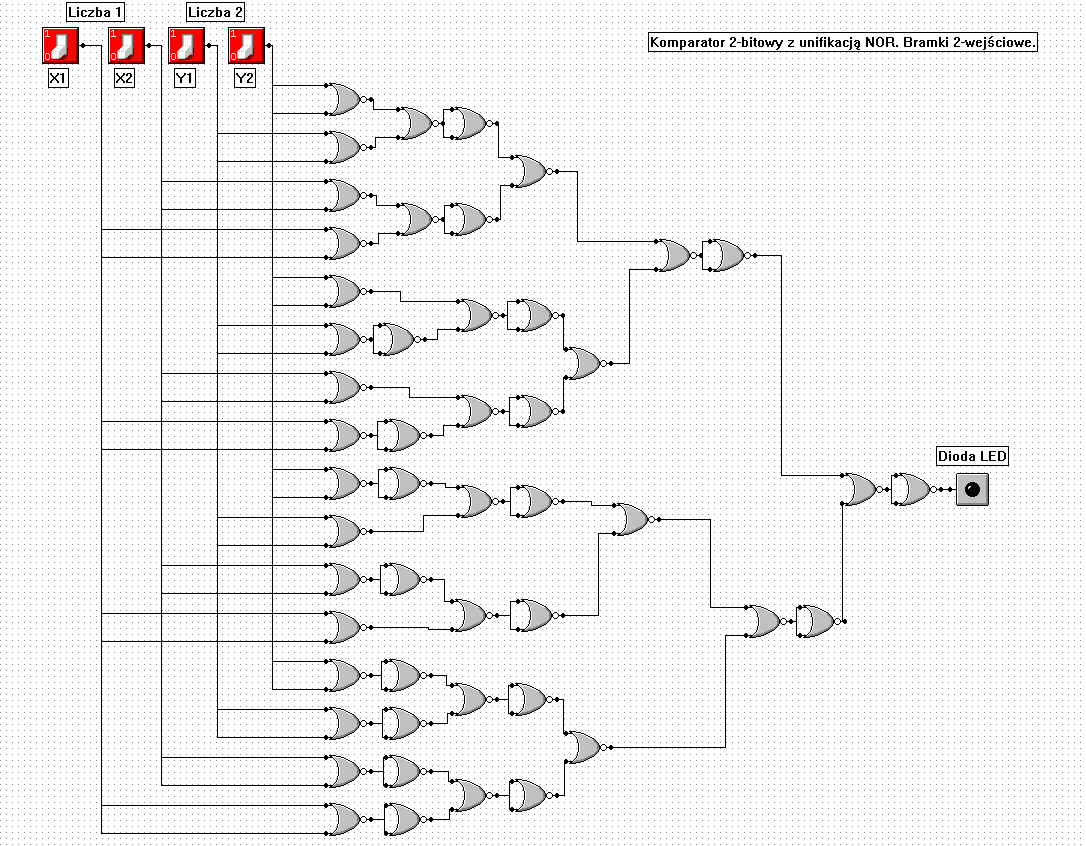

    Realizację uprościły by bramki EX-OR. Ale jeśli muszą być NOR to tylko użycie bramek 4-wejściowy uprości schemat.
  • #6 13553121
    neversoft
    Posty: 51
    Rozumiem, dziękuje za odpowiedź. Pobawię się z bramkami 4 wejściowymi.
    Dla zainteresowanych załączam projekt wykonany w Multimedial Logic:
    Optymalizacja 2-bitowego komparatora na 50 bramkach NOR - czy to możliwe?
    Komparator dotyczy tylko funkcji "=".
