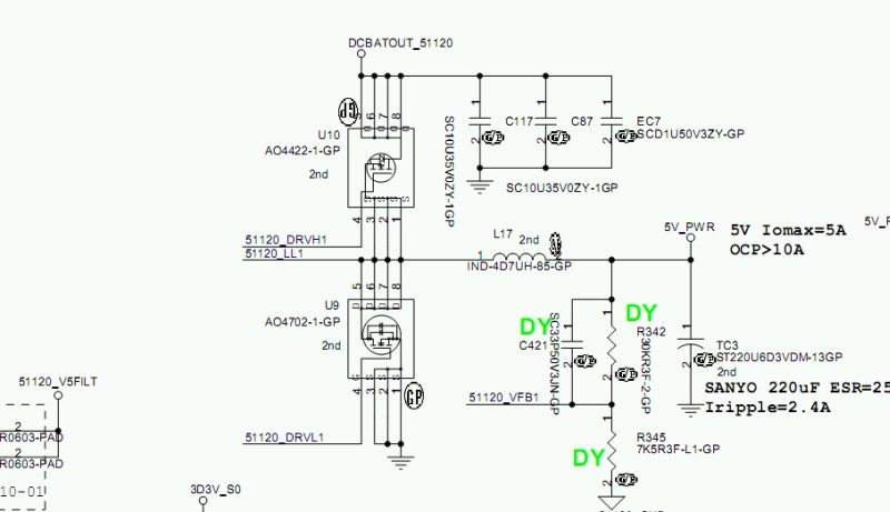

    Witam. Mam problem mianowicie nie działa mi podświetlenie w Laptopie Acer 3620. Wymieniłem taśmę, inwerter lecz nie przyniosło to skutku. Przy wymianie taśmy natrafiłem na spaloną część. Nie wiem co to jest. To jest jakaś dioda ? Da rade to wlutować a wcześniej gdzieś kupić ? Jak to zidentyfikować ? Czy to w ogóle mam związek z brakiem podświetlenia ?

    Spalony element to kondensator 10uF/35V identyczny jaki jest obok. Uszkodzenie nie ma raczej związku z brakiem podświetlenia. Wymień kondensator, uruchom laptopa i podaj napięcia jakie masz na inwerterze.

    Napięcie w obwodzie, w którym jest wpięty kondensator to napięcie z zasilacza/baterii czyli +19V/11-14.4V. Także kondensator na napięcie 25V będzie ok, lecz porównaj sobie czy są w takich samych obudowach. Najlepiej byłoby taki element pobrać z płyty-dawcy.

    Ponieważ podałeś oznaczenia z MB, min.
    AG1-910
    Jest to oznaczenie platformy od Wistron AG1 na Intel chipset"ach.
    To samo Acer TravelMate 2420/3620
    SM ogólnie dostępny> patrz za elementami około U10
