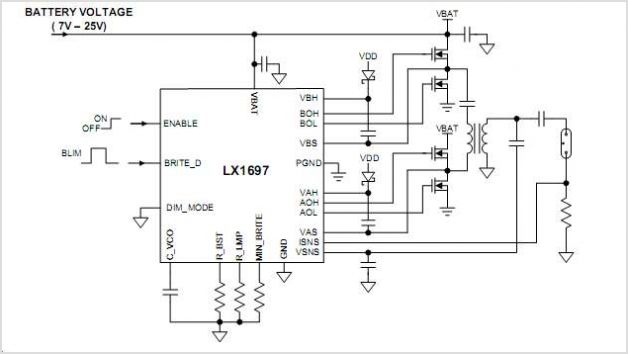

    Masz inverter TBD489NR na IC: MSC 1697=LX1697
    Link_tutaj znajdziesz datasheet
    Dodałem w zał.(bo czasem strona nie działą)
    Obsługuje dwie lampy + matryca LTN184HT01-A02.
    Na pierwszym i drugim pin_ie POwinny być jakieś napięcia (DIM/BLIM i Enable chyba, piszę z pamięci)
    czyli w granicach
    pin.1 ok. 2,5V (1,5-3,5V regulacja)
    pin.2 +5V
    Reszta jest oK.
    Te modele (chyba były z 3-y, bowiem po 8920G-powinny być kolejne cyferki /literki ) z Aspire 8920 były na platformie : Inventec 6050A2184601-MB-A02
    - EC IT8512E
    -Intel® PM965 + ICH-8M
    -video albo GF9500 / lub G84-725-A2 (GS 8600M GTS )
    Czyli reasumująć:
    1.szukaj gdzie zginęły Twoje nap. z pin.1-2
    -o scalaku opcja Szukaj
    Opcja z kondkami 27-47pF/3kV jest dobra.. tylko w laptopach zależy od sposoby włączenai lamp CCFL (szeregowo czy równolegle)
    Czasem można lepiej właczyć je z R=10-30 ohm lub zamiast nich opornik 5W 100k
    (':!:') (':!:') Tylko na czas POMIARU

    Szukaj :
    - lampy zazwyczaj!
    - oblutowanie "zimnego " gorącego końca podłączenia lamp
    - pomierz uzw. trafka wtórne i polowe tranzystory
    - kondek na pierwotnym trafka do wymiany > jeśli jakiś polowy w tył
  • #16 13029309

  • #17 13029338
    lisek
    Serwisant RTV
    Posty: 39735
    Pomógł: 6314
    Ocena: 6810
    to chyba można odrzucić, skoro zamiana na kondensatory daje taki sam efekt?
    Pisałem wyżej , *czasem " robimy błąd"
    (':idea:') Podłacz dla pewności 100k/5W lub 1nF/1.6kV
