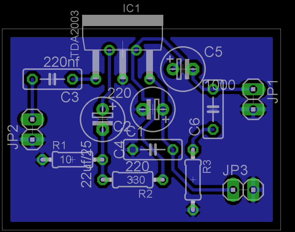

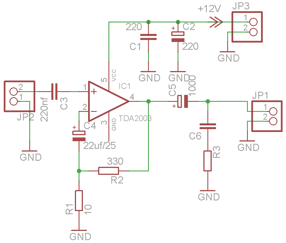

    Dziś postanowiłem zawrzeć rozejm z programem Eagle co poskutkowało stworzeniem schematu i płytki. Mógł by ktoś sprawdzić jej poprawność ? Jest to moja pierwsza płytka więc proszę o ew rady co i jak poprawić Ocena projektu PCB w Eagle – pierwsza płytka, prośba o wskazówki i uwagi Ocena projektu PCB w Eagle – pierwsza płytka, prośba o wskazówki i uwagi
    #2 13552762
    cyferblat
    Posty: 900
    Pomógł: 19
    Ocena: 82
    Wszystkie GND muszą być ze sobą połączone ( szeroka ścieżka) to jest masa -czyli minus z zasilania .

    Masy są ze sobą połączone polygonem.

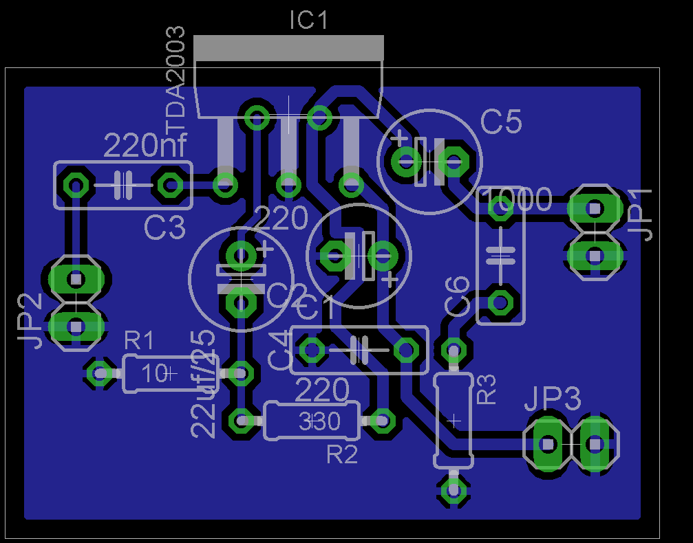

    Pogrubiłem ścieżki od zasilania i od wyjścia.

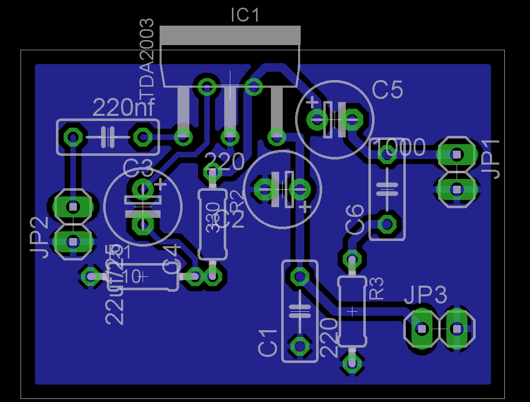

    czy o coś takiego chodziło ???

    temat zamykam
