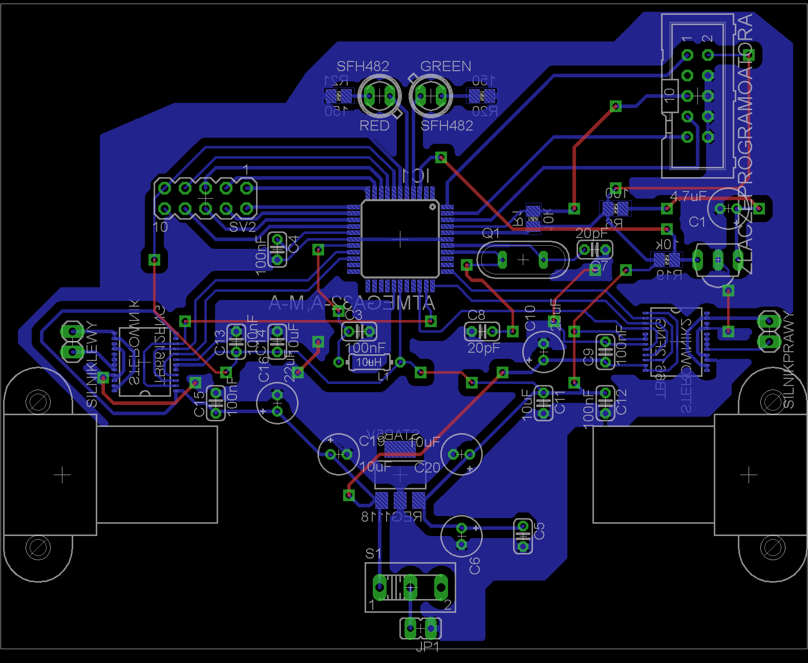

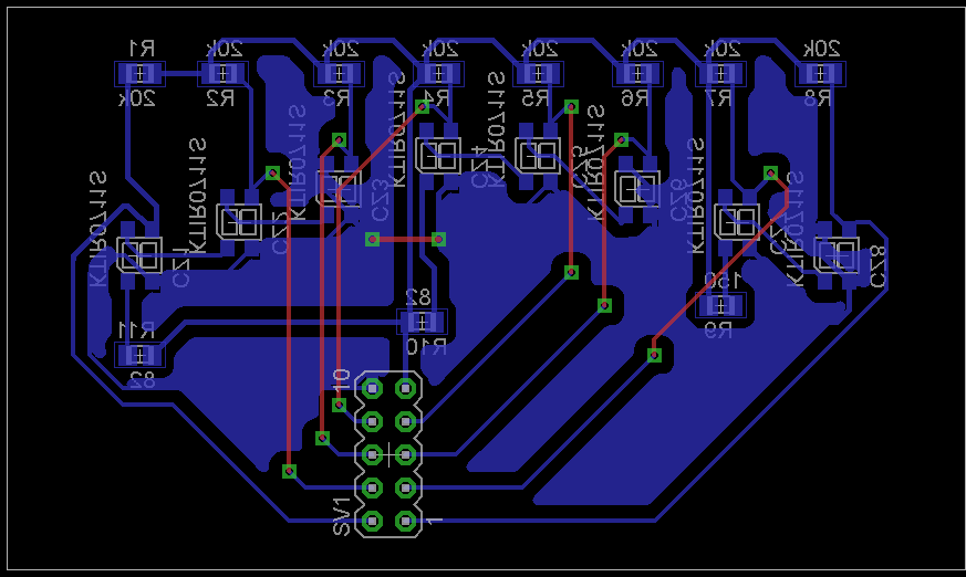

    Stworzyłem swój pierwszy projekt PCB w Eaglu, jako że pierwszy raz robiłem coś takiego, chciałbym prosić, żeby ktoś rzucił na to okiem. Będę wdzięczny jeśli ktoś poświęci chwilę i spojrzy na PCB. Wklejam również całość do otwarcia w Eaglu.
    [Eagle] Ocena pierwszego projektu PCB - prośba o opinie i sugestie [Eagle] Ocena pierwszego projektu PCB - prośba o opinie i sugestie
    • lf.rar (943.97 KB) Musisz być zalogowany, aby pobrać ten załącznik.

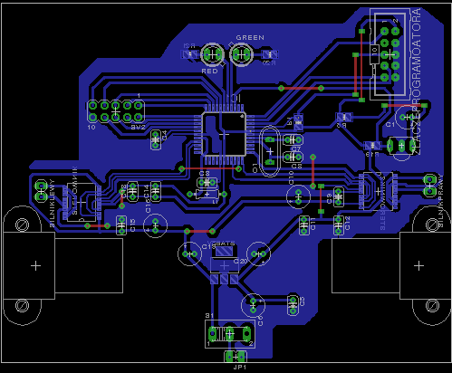

    Płytki mają być jednostronne. Poprawiłem główną płytkę. Zdaję sobie sprawę, że ścieżek nie powinno się prowadzić pod elementami, ale wydaje mi się, że np.: pod sterownikami silników nie dało się tego uniknąć lub pod czujnikami. Natomiast usunąłem prawie wszystkie ścieżki spod atmegi (prawie, bo jedna pozostała), również spod kwarca przemieściłem ścieżkę i powiększyłem przelotki.
    Oto poprawiona wersja: [Eagle] Ocena pierwszego projektu PCB - prośba o opinie i sugestie

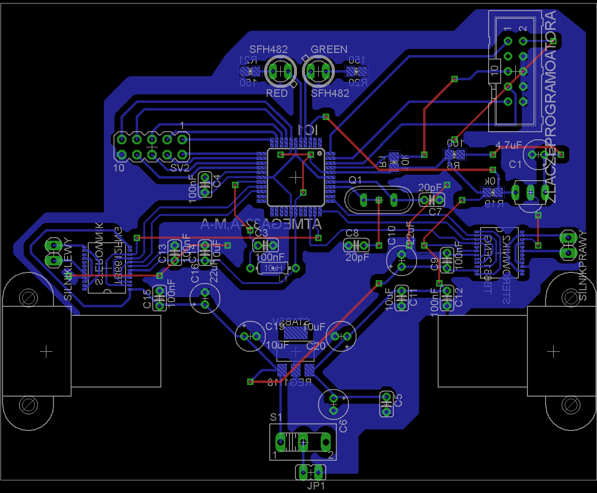

    bukrain
    Posty: 3
    Wielkie dzięki za pomoc. Płytka po Twoich poprawkach wygląda lepiej i co mnie najbardziej cieszy jest mniej zworek. Posiedzę jeszcze trochę nad płytkami i tak jak napisałeś zrobię poprawki typu wyrównanie szerokości ścieżek. Jeszcze raz dzięki za pomoc.
