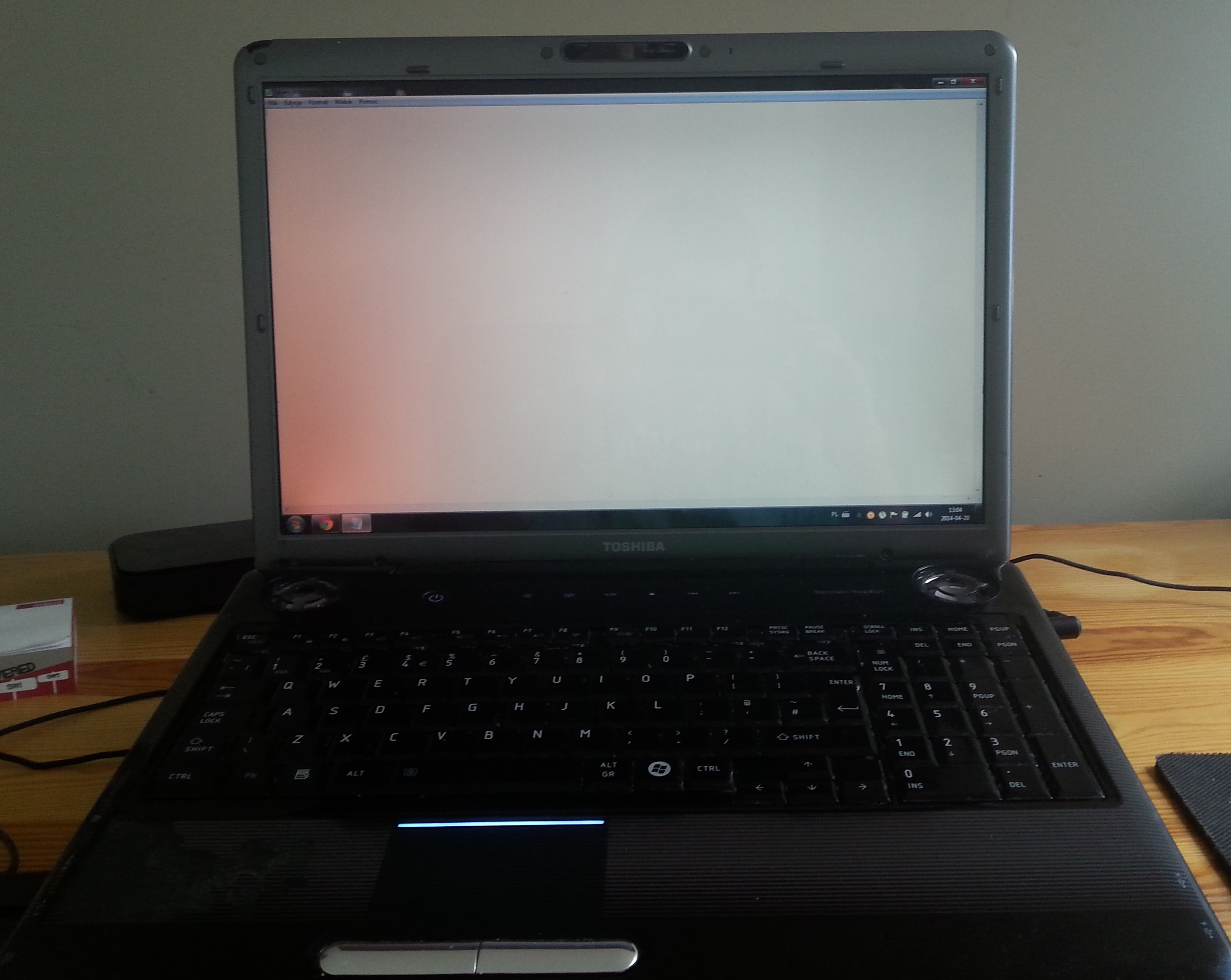

    Witam, mam problem z moim 4 letnim laptopem Toshiba. W ostatnich dniach zauważyłem, że gdy otwieram strony www lub inne programy (szczególnie jeśli ekran wyświetla kolor biały) to widać czerwony odcień w lewym dolnym rogu. Co może być tego przyczyną i czy można coś z tym zrobić? Wg specyfikacji, ekran to: Toshiba TruBriteŸ WXGA+ TFT High Brightness display, a karta: ATI Mobility Radeon™ HD 3470. Monitor w ostatnim czasie nie był tłuczony, zalany etc. więc wykluczam usterkę mechaniczną. Z góry dziękuje za wszystkie pomysły.

    Wygląda na uszkodzoną matrycę a raczej świetlówkę.

    Jesli jestem zoltodziobem, czeka mnie wizyta w serwisie i wymiana matrycy na nowa?

    Tak. Chyba, że sam potrafisz wyjąć matrycę i zamontować nową. Czy na monitorze zewnętrznym obraz wyświetlany jest prawidłowo?

    Niestety nie mam jak sprawdzić. No cóż, pewnie będę go używał dopóty, dopóki będzie wyświetlał cokolwiek - szkoda ładować 300-400 zł w starego grata.

    Nie wiem czy przesadzam ;] W ogóle jaja się dzieją, dziś nie ma żadnego śladu po usterce, monitor pięknie wszystko wyświetla, a nic nie grzebałem - aż boje się go restartować :D
    Jeszcze jedno pytanie. Czy jeśli matryca mi padnie, a podłącze kabel hdmi do TV, obraz będzie normalnie przekazywany normalnie?

    Tak, powinien być wyświetlany przez HDMI poprawnie obraz nawet bez matrycy.
